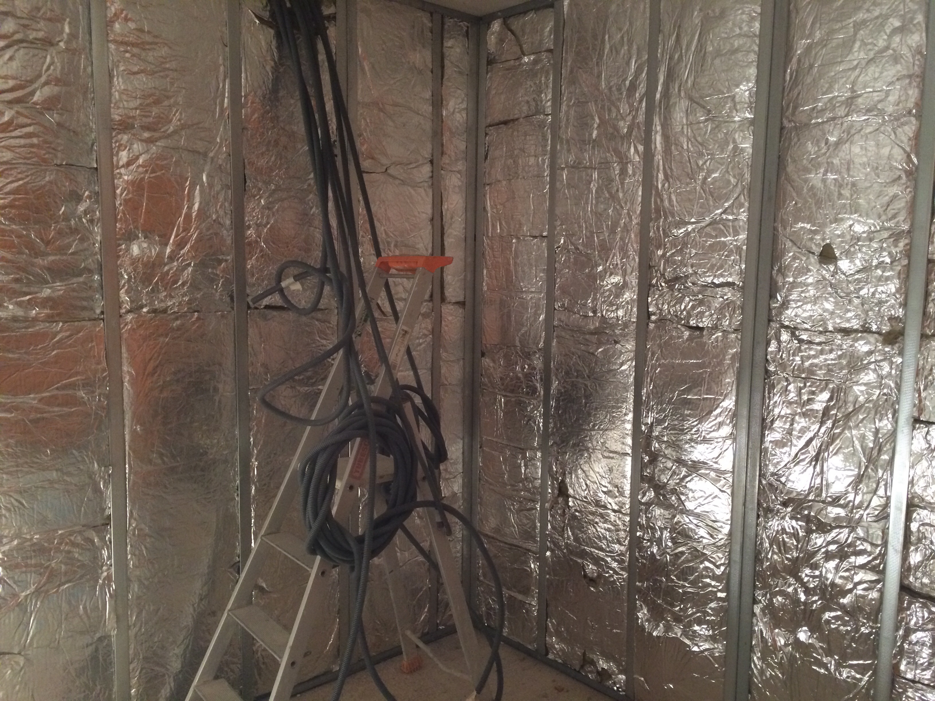

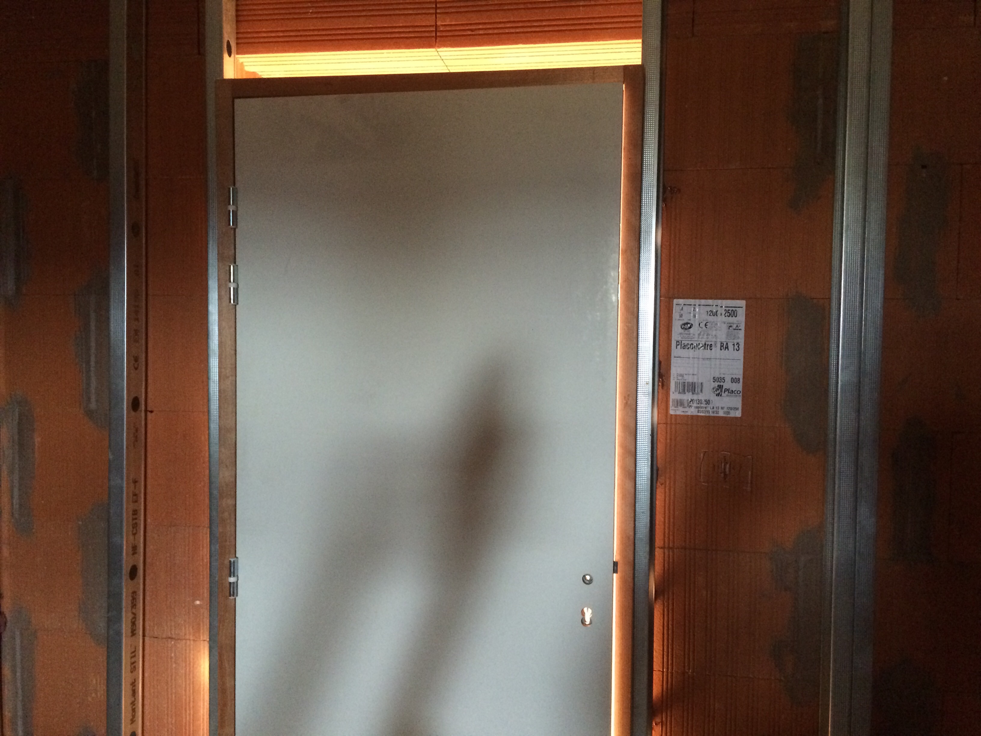

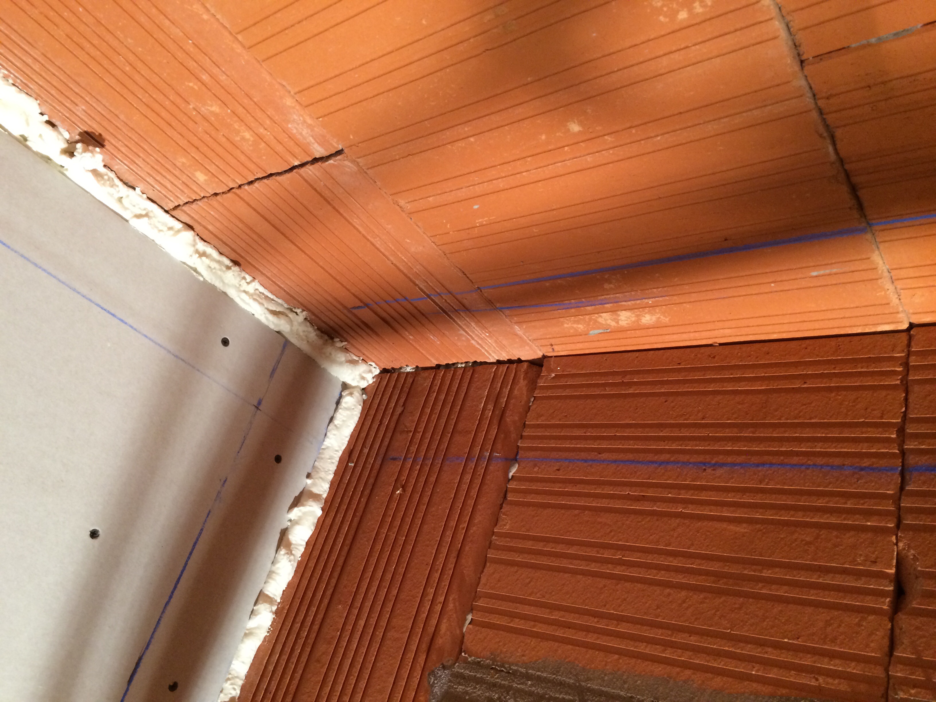

Alors aujourd'hui encore une bonne journée de 12 heures .... J'ai récupéré mes montants en 90 mm de 3 m mais ils n'y en avaient pas assez j'ai donc pas pu finir tout mes murs, j'ai d'abord passé la mousse polyane entre le plafond et les murs en briques ensuite j'ai collé au sol de la bande caoutchouc de 0,5 mm a la colle siLlicone puis j'ai fixé mes rails dessus. Pose des rails en 90 tout les 40 cms à 1,5cms du mur en parpaing ....
Ensuite j'ai mis des points de colle silicone entre les rails et le mur en parpaing sur chaque montant histoire déviter des vibrations, mis en place de la porte blindée acoustique ( elle pese 1 tonne ) je l'ai donc bien entouré de rail histoire qu'elle ne bouge plus puis dans la semaine prochaine je ferais encore des fixations côtés exterieur dans mon mini sas

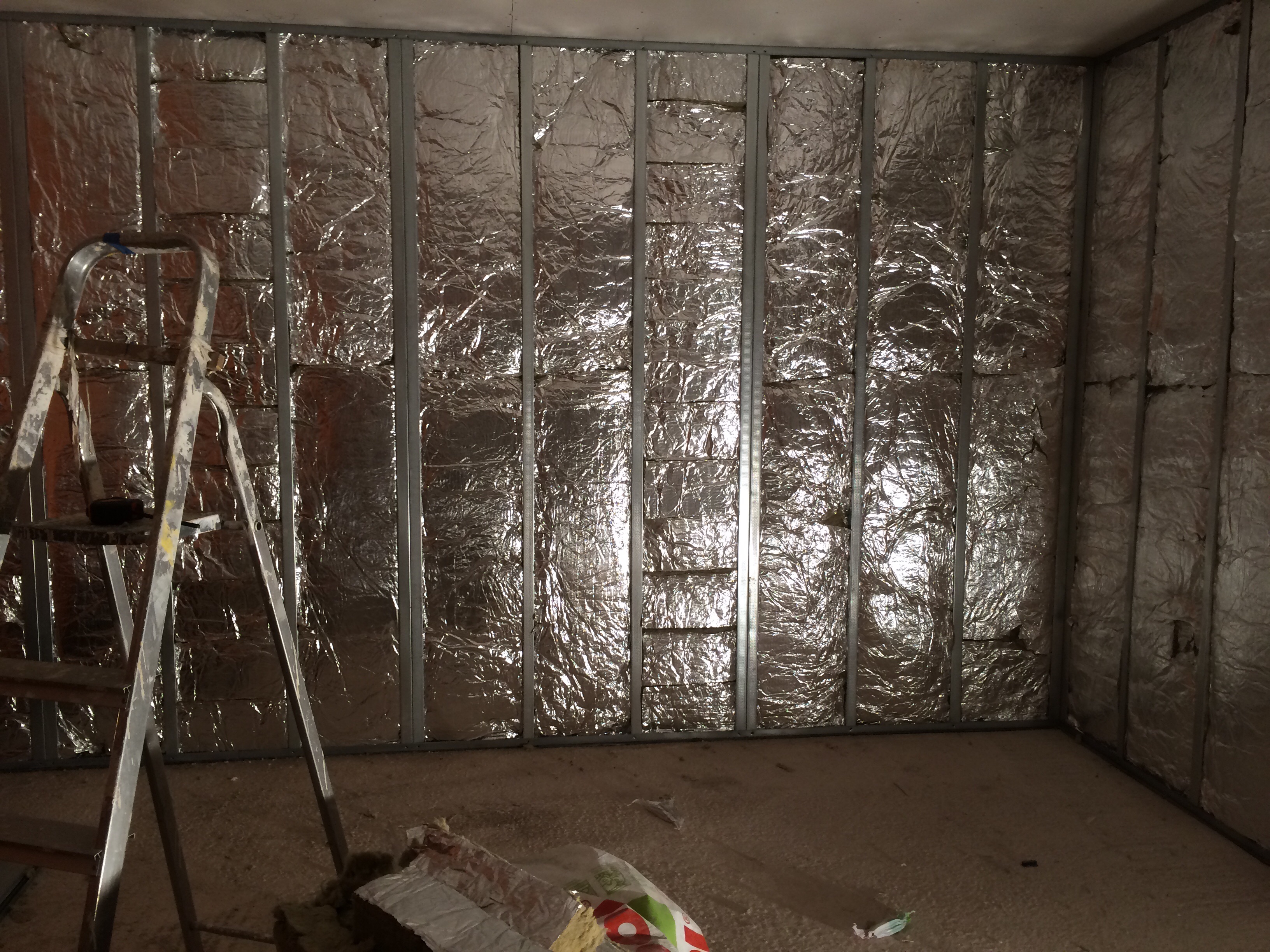

Mis en place de la LDR mais mauvaise surprise ils se sont trompé c'est bien la rockwool que j'avais commandé mais la version anti feux avec la feuille d'aluminium et je me sentais pas de retourner au magasin d'autant plus qu'il fallait attendre plusieurs jours car ils en avaient pas en stock.... Mais bon j'ai pas pu faire un pan de mur toujours a cause de mes montants qui manquent .... Dans la semaine passage des gaines électriques pour les prises et les lumières et des gaines pour les cables d'enceintes et HDMI puis mis en place du scotch entre la LDR et les rails pour la fixer.....

salut jejedu710
pour ta laine de roche, aurait est il plus judicieux de tourner ta laine de roche dans l'autre sens : la feuille alu coté mur. Si tu laisse la feuille d aluminium coté salle, c est plus pour contenir la chaleur. La dessus je ne suis pas trop expert, d autres pourraient mieux te conseiller peut etre. Bon courage pour la suite.
- phildefer69
- Messages: 874
- Inscription Forum: 11 Avr 2013 21:19
- Localisation: 54
Et bien en faite cette partie là c'est pour l'isolation thermique et acoustique alors je souhaitais avoir le pare vapeur de ce côté, après je fais avoir le double peaux avec la Green glue puis correction acoustique interieur ....
