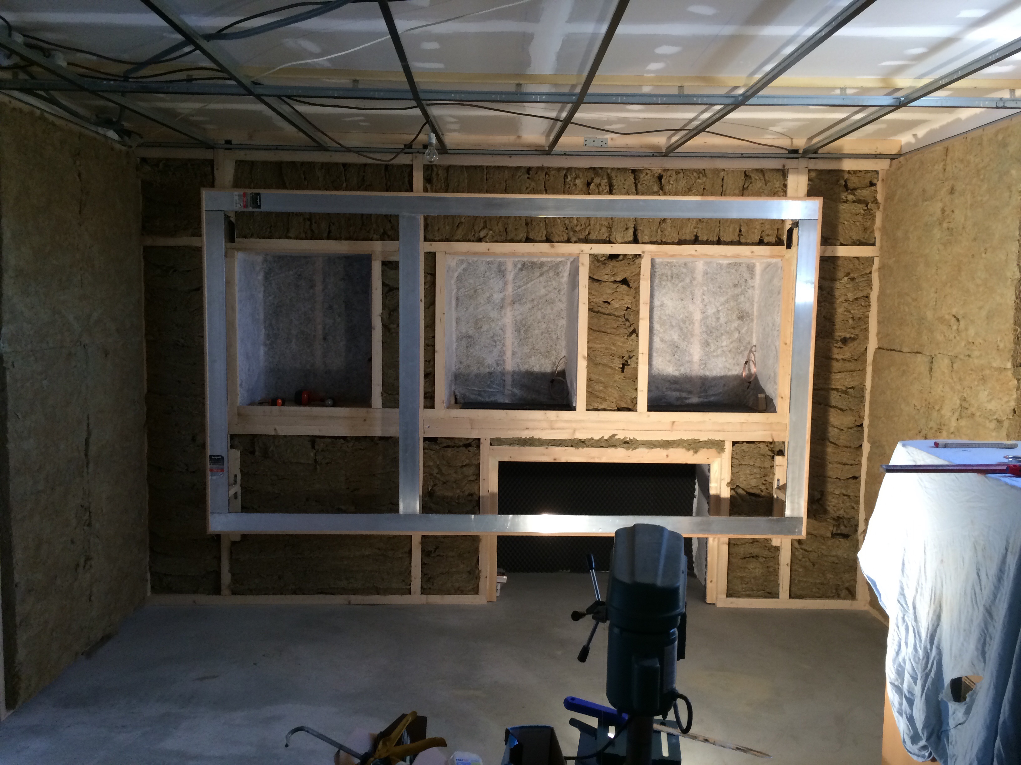

Hier aprem fixation du cadre sur ma structure je pensais mettre 1h Max et j'y ai passe l'après midi entière en faite c'est galère d'être de niveau de partout et de tomber au millimètre.....
Et surtout etant donne que j'ai du faire ma structure ( mur des enceintes ) 5 cms plus profonde que prévu, à cause de la niche de mon caisson et que j'étais limite pour la taille d'écran que je voulais, je parle rapport distance toile(396cms) / videoprojecteur ( JVC X500) , j'ai du réfléchir a un systeme de fixation qui me permets de reculer le cadre si besoin je pense le reculer de 10/12cms ..... Mais j'ai peur d'être extrêmement limite les cms vont être chère ....va falloir que j'essaye en vrai avec un drap pour etre sur car y a aucun site de calcul distance toile / video qui dit la même chose, c'est quand même au site "JVC calculator" que je me fis le plus .....quand pensez vous ?
Je voulais un système de fixation qui me permet de jouer sur la profondeur là l'écran est a 25cms de ma structure si c'est trop loin de peut raccourcir l'équerre de 5/10/15....
Les équerres qui se trouve dans le cadre elle sont rivetées...
Pour le bas du cadre c'est un peu primaire mais modulable aussi....a voir

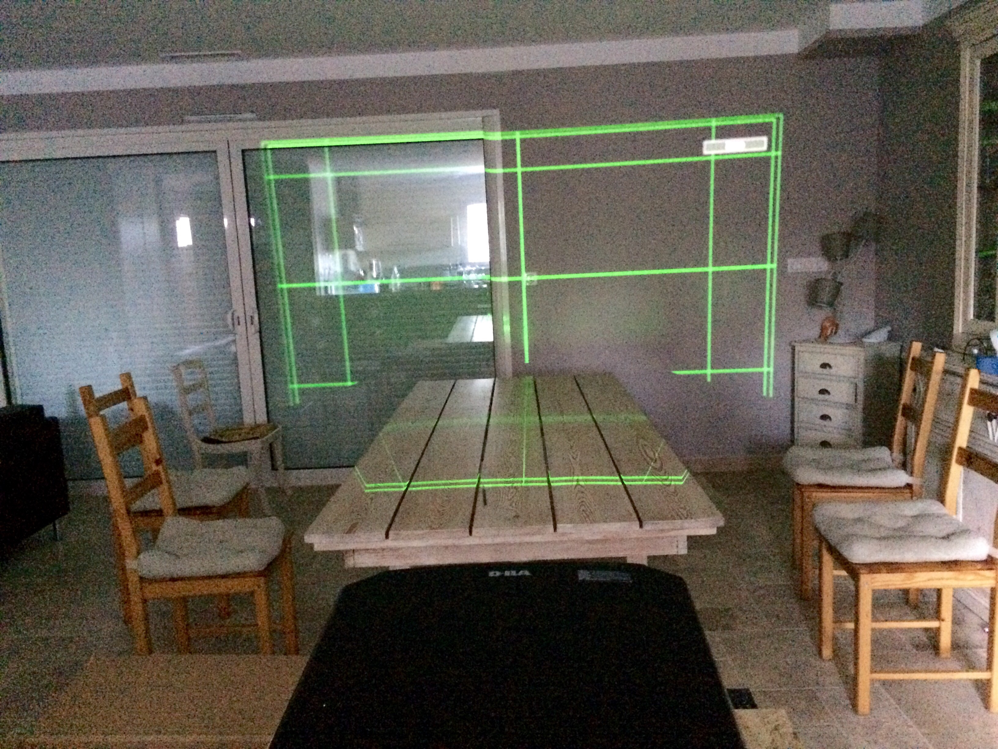

Bon comme cette histoire de taille d'image / distance me tracassé j'ai fait un test ce matin tôt tôt :zzzz: tôt je me suis mis a 4 m du mur de ma salle à manger sachant que moi dans ma salle je suis à 408 de la toile et j'ai projeté dessus avec le JVC X500 resultat je peux avoir une image Max de 303 :love: :love: :lol: :lol: et mon cadre fait 299 :bravo: :bravo: ouf .... Une bombe ce JVC !!!!! Du coup ce qui est bon à savoir c'est que tout les sites de calcul distance toile/videoprojecteur comme DTE, videoprojecteur24.... Sont bidon et archi faux .... Par contre le JVC calculator est exacte au millimètre.....

Avant les tartines
Essaie grandeur nature, première fois que j'entends le souffle du JVC c'est émouvant !!!

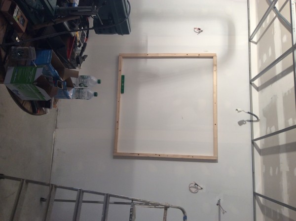

Je rentre dans la partie la plus flou pour moi, je voulais au debut acheter des panneaux absorbeurs mais c'est vraiment un budget important du coup ne sachant pas trop comment faire je vais tenter de faire des panneaux absorbeurs moi meme, j'ai fait une structure avant gauche et droite de l'écran que je vais remplir de 7cms de LDR + molleton+ tissus tendue et ensuite j'ai fait un cadre de 130X130 entre les deux surround back meme principe LDR,Molleton......le centre ( en hauteur je parle ) de ce cadre correspond aux centres de mes enceintes frontales...d'ici 15 jours je vais en faire pour les murs latéraux vers les surround....je vais habiller ma porte avec molleton SWAL et tissus tendue ....
Je regardais pour faire du tissus tendue dans toute la piece avec du molleton SWAL partout et à certains endroit mettre de la LDR pour avoir plus d'épaisseur mais pareil hors budget ... Je pense le faire plus tard quand même ....
Panneau avant gauche ....
Panneau avant droit
Cadre arriere 130x130 entre les deux surround back....
