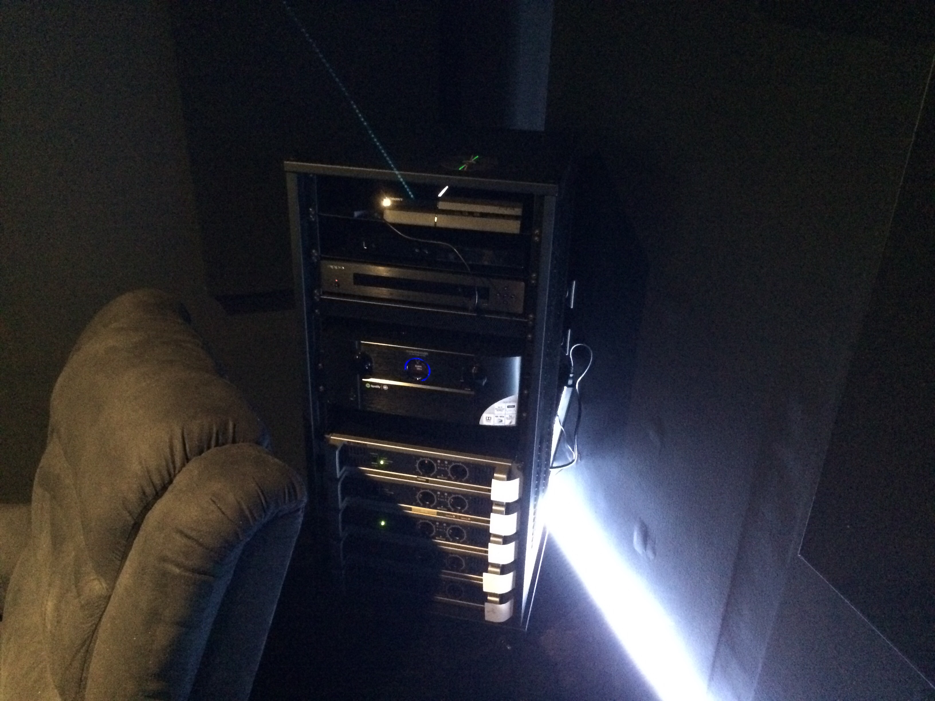

Petit message vite fait avec quelques photos faite à la va vite aujourd'hui grosse journée mis en place de la moquette, installation de la toile, des electroniques, fauteuils, bibliothèque ..... Pour la toile c'était galere j'ai un petit plie sur la partie du bas invisible en projection mais visible à la lumiere , je suis un peu déçus? Va falloir tout dégrafer la zone du bas, je crois que je me suis fait avoir par la moquette qui est très épaisse le cadre s'enfonce dedans mais bon J'ai déjà regardé 2 films ..... Manque des réglages sur l'image et ne parlons pas du son, mais j'adore deja le rendu des deux, aucune vibration .... Une Bonne Nouvelle c'est qu'à fort volume on n'entend rien dans le garage qui est la piece a côtés parie réussit .....je vous en dirait plus dimanche ou Lundi soir car je vais me plonger dans les réglages

jejedu710 a écrit: je crois que je me suis fait avoir par la moquette qui est très épaisse le cadre s'enfonce dedans mais bon J'ai déjà regardé 2 films .....
Ton cadre s'enfonce dans la moquette ??? Moi pas comprendre...Ou alors t'a fumé une chute de moquette avant de poster ?
Çà serait pas ton rack plutôt ?

Quand j'ai mis la toile elle était positionee sur la moquette en posant le cadre sur la toile je pense qu'il s'enfonçait trop du coup il me tendait la toile

Desole pour la qualite des photos mais je n'ai qu'un iPhone et dans une salle "all Black" c'est impossible de faire de bonnes photos sans un vrai reflex.... J'essaierai de faire venir quelqu'un en faire avec un vrai appareil ...
Faut savoir que pour l'instant le rack n'est pas à sa place definitive car je fais toujours des manipulations, j'ai mis ma bibliothèque avec quelques blu ray et goodies provisoirement aussi car j'ai pas fini de tout installer ...
