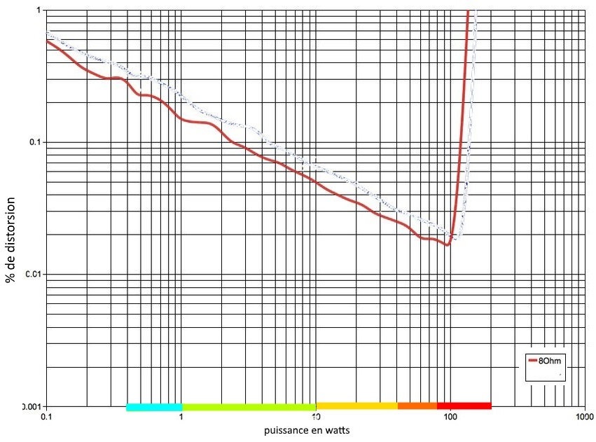

Voici une petite explication de la puissance d'un amplificateur. Ici j'ai pris l'ampli stéréo Yamaha A-S801 :
La courbe rouge indique le taux de distorsion de l'amplificateur en fonction de la puissance sortie, avec une enceinte de 8 ohms connectée dessus. Comme tu peux le voir, à bas volume, la distorsion n'est pas forcément moins élevée qu'à haut volume. On peut pousser l'ampli jusqu'aux 2*120 watts avant de commencer à distordre sérieusement. Je t'ai mis un code couleur sur l'axe des abscisses :
-bleu = écoutes à volume bas, musique de fond :zen:
-vert = écoute à volume normal, où on peut tenir une conversation sans devoir trop hausser la voix :)
-jaune = écoute à volume soutenu :D
-orange = c'est très fort :mdr:
-rouge = surdité :ko:
Cette étagement est valable pour la plupart des enceintes domestiques. Tu vois, pas besoin de beaucoup de watts pour des écoutes confortables :D De plus, une bonne partie de la puissance est dédiée aux basses, qui sont les plus demandeuses. L'association d'un caisson de graves, qui possède son propre ampli intégré, soulage tout le monde.
