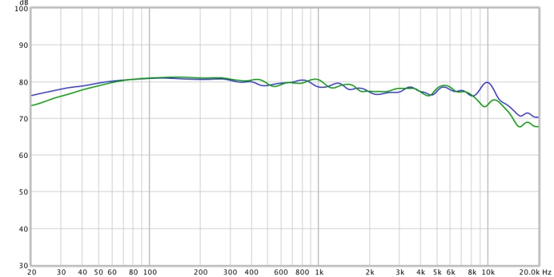

J'ai approfondi mes mesures, notamment pour déterminer pourquoi avec l'Odin on a une écoute plus épaisse, organique même les casques linéarisés, par rapport au LCD-2 et encore d'avantage au HD600. Comme je le supposais, cela est sans doute du à l'amortissement de la plage médium qui est juste exceptionnel sur le HD600 et très bon sur le LCD-2
mesure faites avec la sortie son de ma Merging à 80 db
Le son d'un casque est l'alchimie complexe entre sa réponse fréquencielle, son amortissement et sa réponse impusionnelle. Plus l'amortissement est bon et la THD maitrisée plus le rendu est neutre.. en ce sens avec le HD600 et une EQ travaillée pour optimiser sa déjà très belle linéarité on obtient un résultat d'un naturel hallucinant sur un enregistrement digne de ce nom.

Je découvre aujourd'hui sur le site de miniDSP une mise à jour majeure : la production d'une nouvelle variété de courbe de compensation, dite HEQ (le manuel a été mis à jour). Il s'agit d'une compensation censée produire une FR plate pour un casque bien équilibré pour l'oreille humaine. Elle se rapproche partiellement de celle que j'ai calculée pour éliminer les patterns de la HPN classique, à ceci près que la mienne ne vise pas la platitude, mais se contente de corriger les biais liés à la tête artificielle (et se rapprocher des mesures d'Innerfidelity ou de HF).
Cette nouvelle cible semble très correcte jusqu'au haut du haut médium, mais elle part dans le décor dans l'aigu : si on faisait un EQ pour obtenir une courbe plate, on aurait un lourd roll-off à partir de 7 kHz (le Beyer T1.1 s'affiche avec un pic de 15 dB à 8 kHz, et l'Utopia du 8 dB !). Elle suggère aussi un boost de 3 ou 4 dB dans le sous-grave, que pour ma part je préfère éviter.
En bref, je vais reste avec ma courbe de compensation qui est une sorte de mix entre la HEQ et la HPN, mais je vais peut-être modifier cette nouvelle HEQ pour disposer d'une cible plate qui me satisfasse. A suivre...

alphatak a écrit:Je découvre aujourd'hui sur le site de miniDSP une mise à jour majeure : la production d'une nouvelle variété de courbe de compensation, dite HEQ (le manuel a été mis à jour). Il s'agit d'une compensation censée produire une FR plate pour un casque bien équilibré pour l'oreille humaine. Elle se rapproche partiellement de celle que j'ai calculée pour éliminer les patterns de la HPN classique, à ceci près que la mienne ne vise pas la platitude, mais se contente de corriger les biais liés à la tête artificielle (et se rapprocher des mesures d'Innerfidelity ou de HF).
Oui. Alors j'ai passé mon week-end à réaliser ma courbe de compensation, en faisant des aller-retours entre, mesure RAW de tous mes casques, détection des erreurs systématique, linéarisation à l'oreille et lecture des résultats avec la courbe HEQ par défaut pour tous mes casques et détection des erreurs répétables, puis ensuite comparaison entre les courbes HPN et HEQ, mise en rapport avec mes linéarisations subjectives.. j'ai abouti à une compensation hybride où j'ai gardé le grave de la HPN, plus réaliste par rapport à mon écoute, puis l'aigu de la HPN à partir de 7khz, puis du sur-mesure à partir de la HEQ pour la plage 4khz-7khz.. en modifiant surtout la descente entre 5.5khz et 7khz qui me semble trop lente par rapport à mes linéarisations subjectives, du coup pas réaliste...
les résultats semblent plutôt bons et réguliers, pas d'aberration entre mesure et écoute.. j'ai encore des doutes sur la plage 5-6khz mais qui est la plus critique..
