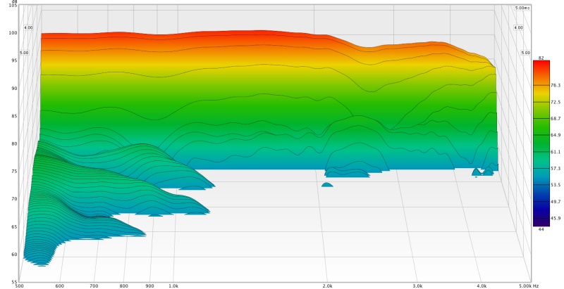

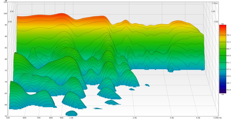

J'ai approfondi mes mesures, notamment pour déterminer pourquoi avec l'Odin on a une écoute plus épaisse, organique même les casques linéarisés, par rapport au LCD-2 et encore d'avantage au HD600. Comme je le supposais, cela est sans doute du à l'amortissement de la plage médium qui est juste exceptionnel sur le HD600 et très bon sur le LCD-2
mesure faites avec la sortie son de ma Merging à 80 db
Le son d'un casque est l'alchimie complexe entre sa réponse fréquencielle, son amortissement et sa réponse impusionnelle. Plus l'amortissement est bon et la THD maitrisée plus le rendu est neutre.. en ce sens avec le HD600 et une EQ travaillée pour optimiser sa déjà très belle linéarité on obtient un résultat d'un naturel hallucinant sur un enregistrement digne de ce nom.
