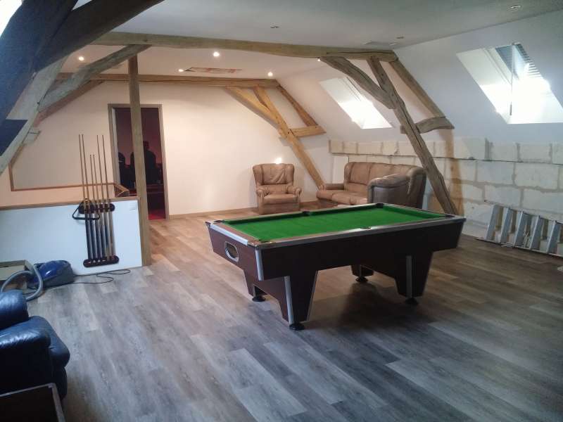

super salle et qu elle boulot, félicitation et ça doit envoyer du bois
sinon le billard il est passé par ou
sinon le billard il est passé par ou - oolivier

oolivier a écrit:super salle et qu elle boulot, félicitation et ça doit envoyer du boissinon le billard il est passé par ou
Merci OOlivier
Envoyer du bois je ne sais pas, je manque de connaissance d'autres réalisations pour comparer, mais nous y trouvons beaucoup de plaisir.
Pour le billard, il se démonte : la plaque d'ardoise est juste posée dans la structure. C'est ça qui a été le plus délicat à monter (deux étages...). J'ai invité des copains à manger/sortie kayak/promenade... On s'y est mis à 6, 3 de chaque côté, on l'a sanglée et on a pris notre temps et monté l'escalier. Le reste du meuble se démonte, ça a été plus facile.
