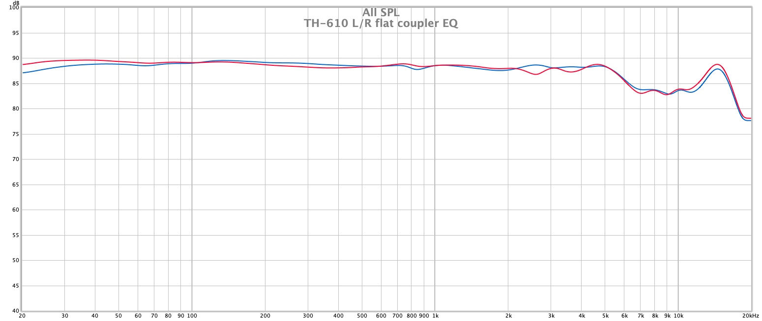

voici des mesures flat coupler vs ears compensé. On voit les différences qui subsistent, et surtout de manière plus ou moins marquée selon le type de casque.

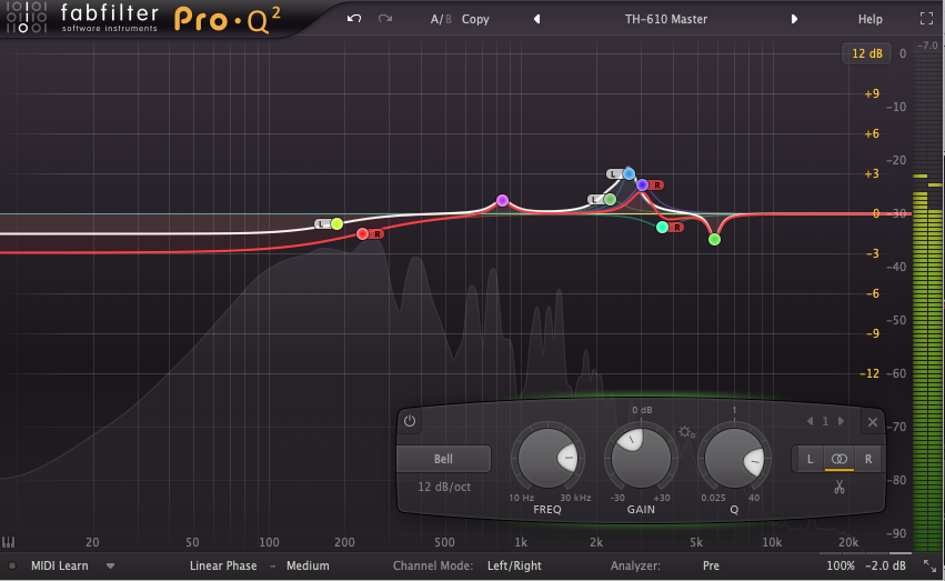

Modèle : TH-610
Fabricant : FOSTEX
Linéarisation
Note il est important d'appliquer une EQ différenciée sur l'un et l'autre des canaux, le trou médian étant décalé d'un canal sur l'autre. Après moult observation étant donnée la régularité du cuir synthétique des pads, j'en déduis que c'est un problème propre à l'appairage des drivers.. en tous cas il est systématique quelques soit les mesures ( sur flat coupler comme sur EARS ) donc, je l'ai corrigé en appliquant une EQ par canal. Pour le grave aussi, mais là l'étanchéïté des pads est très variable selon la morphologie, car le casque serre peu la tête si elle est étroite ( ce qui est mon cas ) j'ai donc peut-être une fuite côté gauche.. c'est possible, à confirmer dans votre cas au sweep.. ( on entend le son qui passe à gauche ou droite selon le déséquilibre des canaux )
Pour le "pic" à 7.5 khz, il me pose problème, car je le mesure sur le EARS, mais ne l'entends pas... et ne le mesure pas sur le Flat coupler, donc à user avec précaution, à ajuster à l'oreille, le casque est sensible sur cette zone à la morphologie de l'oreille, c'est le propre de tous les fermés, qui sont pour cela très complexes à mesurer et égaliser. Je privilegie la mesure du Flat Coupler pour les conceptions fermées, car les interactions avec l'oreille sont trop variables et dépendantes de la morphologie. Comme base ça me semble plus judicieux, le reste est à optimiser au cas par cas.
De manière générale, les conceptions à charge close sont très sensible à la pression exercée sur les pads pour le niveau du grave, si on a une tête large il y a de grandes chances que le niveau de grave soit plus élevé, il faudra donc à votre convenance le diminuer d'avantage que sur ma propre EQ, qui je le rappelle est dépendante de ma morphologie et représente une base sur laquelle optimiser selon vos gouts et vos attentes.
Canal droit :
LowShelf | 230 hz | -3 dB | Q : 0.6
Bell | 840 hz | +1 dB | Q : 6
Bell | 3000 hz | +2.2 dB | Q : 5
Bell | 3630 hz | -1 dB | Q : 3.7
(Bell | 5830 hz | -2 dB | Q : 11)
(Bell | 7500 hz | -2.5 dB | Q : 6)
Canal gauche :
LowShelf | 180 hz | -1.5 dB | Q : 1
Bell | 2240 hz | +1 dB | Q : 4.5
Bell | 2670 hz | +3 dB | Q : 6.7
Volume globale de l'EQ - 2 dB

cleriensis a écrit:Modèle : TH-610
Fabricant : FOSTEX
Canal droit :
Canal gauche :
