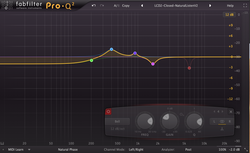

Modèle : LCD-2 Closed
Fabricant : Audeze
Linéarisation
Cet audeze est un casque globalement équilibré pour un fermé ( et même dans l'absolu ). Il présente une petite dépression en pleine plage médium, ce qui donne un rendu un peu "maigre". Le pic dans le haut-médium donne un rendu un peu frontal et fait chanter du nez certaines voix masculines. Le pic à 7 khz est sujet à caution, car moi je l'entends autour de 6khz, donc assez dépendant de la morphologie, vous pourrez appliquer une correction dans cette région, mais il faudra le faire à l'oreille. J'ai mis donc ma propre correction sur ce registre de manière facultative. L'aigu est à la fois beau et il me semble tout à fait équilibré en niveau, c'est la grosse réussite de ce casque.
De manière générale, les conceptions à charge close sont très sensible à la pression exercée sur les pads pour le niveau du grave, si on a une tête large il y a de grandes chances que le niveau de grave soit plus élevé, il faudra donc à votre convenance le diminuer d'avantage que sur ma propre EQ, qui je le rappelle est dépendante de ma morphologie et représente une base sur laquelle optimiser selon vos gouts et vos attentes. Sur ce point le LCD-2 Closed est globalement équilibré, il en fait juste un poil trop sur le grave pour moi.
LowShelf | 200 hz | -2 dB | Q : 0.9
Bell | 400 hz | +2.1 dB | Q : 2.5
Bell | 900 hz | +1 dB | Q : 5
Bell | 1675 hz | -2 dB | Q : 4.3
(Bell | 5925 hz | -3 dB | Q : 10)
Volume globale de l'EQ - 2 dB
Presets Fabfilter :
Conclusion:
Comme je l'observe maintenant depuis quelques temps, contrairement à des casques à drivers parallèles, je trouve trop montant les casques à drivers orientés qui mesurent droits ( surtout mes planars )... il me faut une chute à 3-4 khz, ce qui n'est pas le cas avec un HD600 par exemple, ou la correspondance entre ce que j'entends au sweep et ce que je mesure est correcte. Sans doute encore un "problème" de compensation, l'oreille modifie les fréquences en fonction de l'angle face au pavillon.
Une fois égalisé ce casque est absolument excellent en tous points.. bande passante, appairage, propreté de la réponse impulsionnelle, excellente gestion des résonances internes, surtout dans l'aigu qui est magnifique.. un excellent casque !
Fabricant : Audeze
Linéarisation
Presets Fabfilter :
Conclusion:
