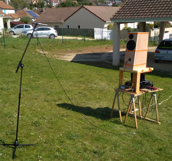

Je pense qu'il y a plusieurs façon de faire :
Mesures verticales, idéalement le HP est enterré (trou dans la terre, protection avec de la bâche, c'est ce que j'ai fais pour mon pavillon, mesure avec un mat de planche à voile, micro à 3 mètres vertical au dessus du transducteur mesuré.
Ici, l'installation de pvrx à Pont l'Abbé
L'installation a été faite sur mesure pour de vraies mesures 2pi, ça ne rigole pas et c'est mieux qu'en chambre sourde dans le bas grave (la chambre sourde a ses limites pour cause de longueur d'onde)
Maintenant, en Bretagne, quand il pleut, il pleut !!
Mesures par Escobar qui ne veut pas défoncer son jardin
Ici la perche est un peu courte, plus haut c'est mieux, ou même suspendue à un portique
Ou sinon, mesure sol, micro au sol (pas vers le ciel)
