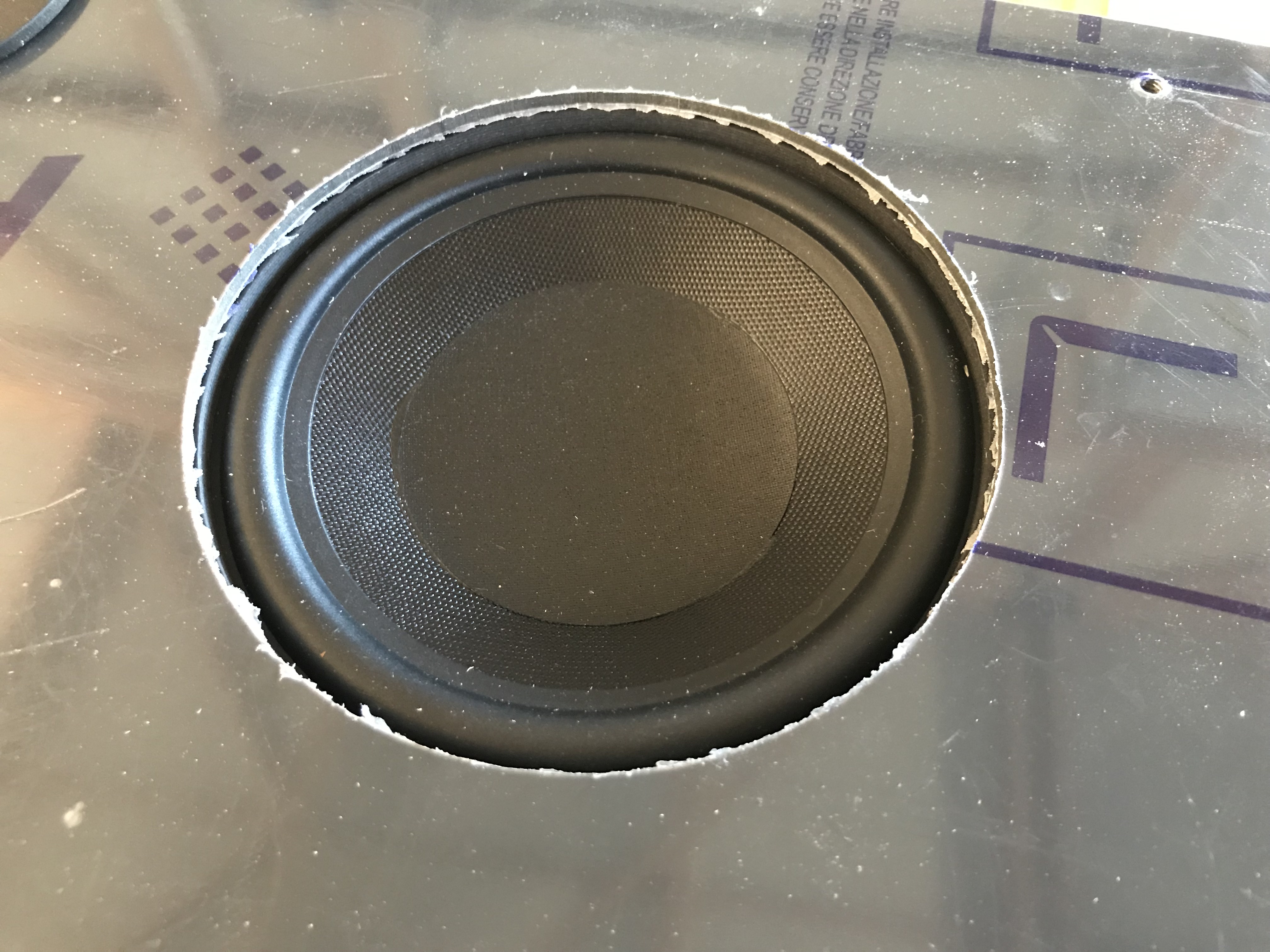

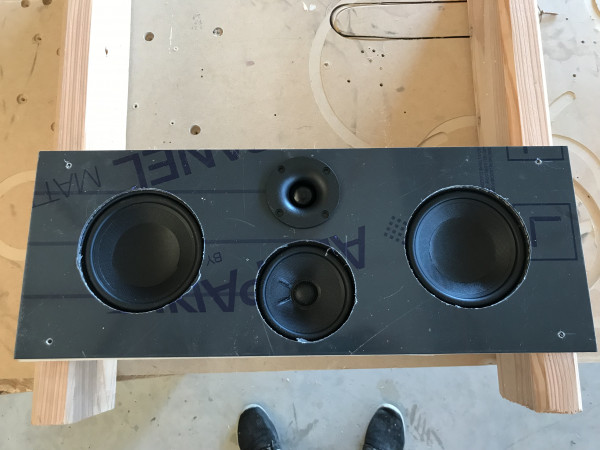

Hola la compagnie,
cet aprem c'etait expérimentation de montage caché des HPs. Sans avoir une trop grosse rupture de profil.
J'ai utilisé du Dibond RAL 7016 satin, c'est un sandwich de deux feuille d'alu avec une structure composite à l’intérieur.
J'aurais pu utiliser une tôle d'alu 15/10e, mais la tranche des découpe aurait été billante... BOF.
Donc:
un panneau de bouleau 18 avec les HP montés à fleur
On vis l'alu sur le baffle et on utilise une fraise à copier pour défoncer l'alu pile poil au diamètre de montage du HP et assurer un centrage nickel.
Défonçage de la feuillure des HPs à la volé. Le 4FE avec ses oreilles : bien relou
Au final content, ça rentre au chausse pied
Présentation de l’enfant à sa mère. Et BIM ! ça me plait et c'est relativement simple à réaliser !
Trop envie d'enlever le film plastique de protection mais NON, on résiste
Avec la boiboite
Manque les 2 évents et l’électronique.
Electronique sera montéé sur une plaque et alu style plate AMP. Pour facilité la maintenance.
Stay tuned

Ça prend bien forme. J’ai tout chanfreiné pour enlever un peu l’effet « mastoc ».
Je récupérer une vielle ceinture cuir pour faire une poignée sur le dessus.
Je sais pas trop où je vais mettre le bouton de volume... dessus/côté ? Sur le dessus sûrement moins de chance d’etre arraché.
Alim jack DC en face arrière.
Et le filtrage
Le mariage Bois clair /ALU anthracite
Et le filtrage

Un seul signe :
- Esscobar
- Messages: 9026
- Inscription Forum: 27 Sep 2016 18:10
- Localisation: 86 - Châtellerault
Classe
- androuski
- Messages: 23201
Il faut encastrer le tweeter !!
- Kro
- Messages: 29450
- Localisation: Isère (38)
Kro a écrit:Il faut encastrer le tweeter !!
Je l’attendais
Ouai ça ferait mieux fini et mieux pour la diffraction.
J’ai tester mais galère pour le centrage. Je vais y réfléchir
- GoodNoize
- Contributeur HCFR 2024
- Messages: 2744
- Inscription Forum: 13 Juil 2016 9:11
- Localisation: 39
Super boulot ! C’est classe
Mais attention à la diffraction de bord.
- wakup2
- Pro-Divers
- Messages: 10101
- Localisation: Vouvray
wakup2 a écrit:Super boulot ! C’est classeMais attention à la diffraction de bord.
Je me demande s'il ne faut pas prendre en compte le "buffet" ou table sur lequel sera posée l'enceinte ?

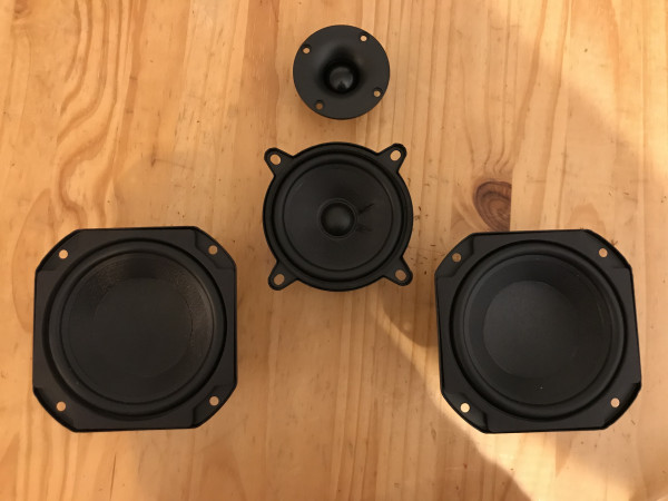

Autre chose :
J'ai choisi le 5FE120 8 ohms car ses T&S collent mieux au projet
Le mid est un 8 Ohm
Le tweeter un 4 Ohm
Je me pose la question de woofer en // ou en série pour l'impédance totale résultante ??
Je suis en classe D donc Z final peut descendre vers 4 Ohms
Pour les mesures : Je dois bien tenir compte que les deux woffers constituent une seule unité ?
-> mesures d'un seul woofer dans son axe pour évaluer la réponse et les distos
-> mesures des deux woofers dans l'axe du tweeter pour la réa du filtre

Bon moi c'est un projet de renard, on parle pas de bateau
Le DX20BF : j'ai bien vu qu''Androuski essayait de me dire quelque chose à propos de ce tweeter.
Si j'ai bien compris tu lui reproche son SPL max ?
Du coup j'ai fini par l'écarter car pas en stock chez TLHP et je voulais tout commander au même endroit.
Et puis pas sur que la sensibilité colle. Les 5FE120 font 88 dB. Il y en a deux donc +3 dB et on retranche -3dB de BSC.
Le BC25SC08 fait 95 dB et encaisse 100W... confortable.
