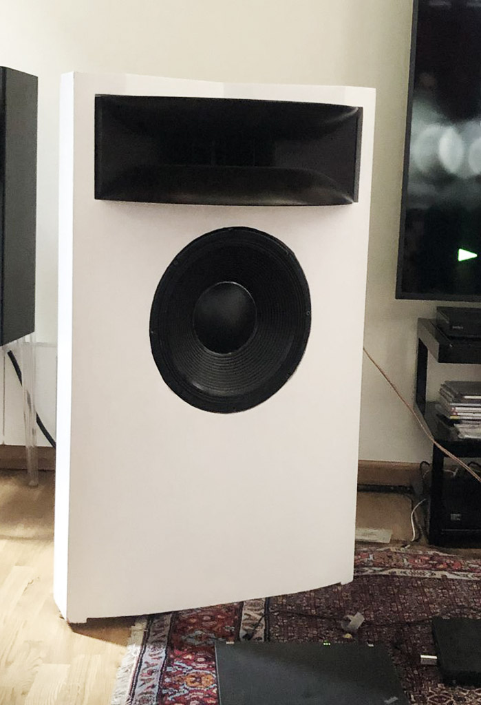

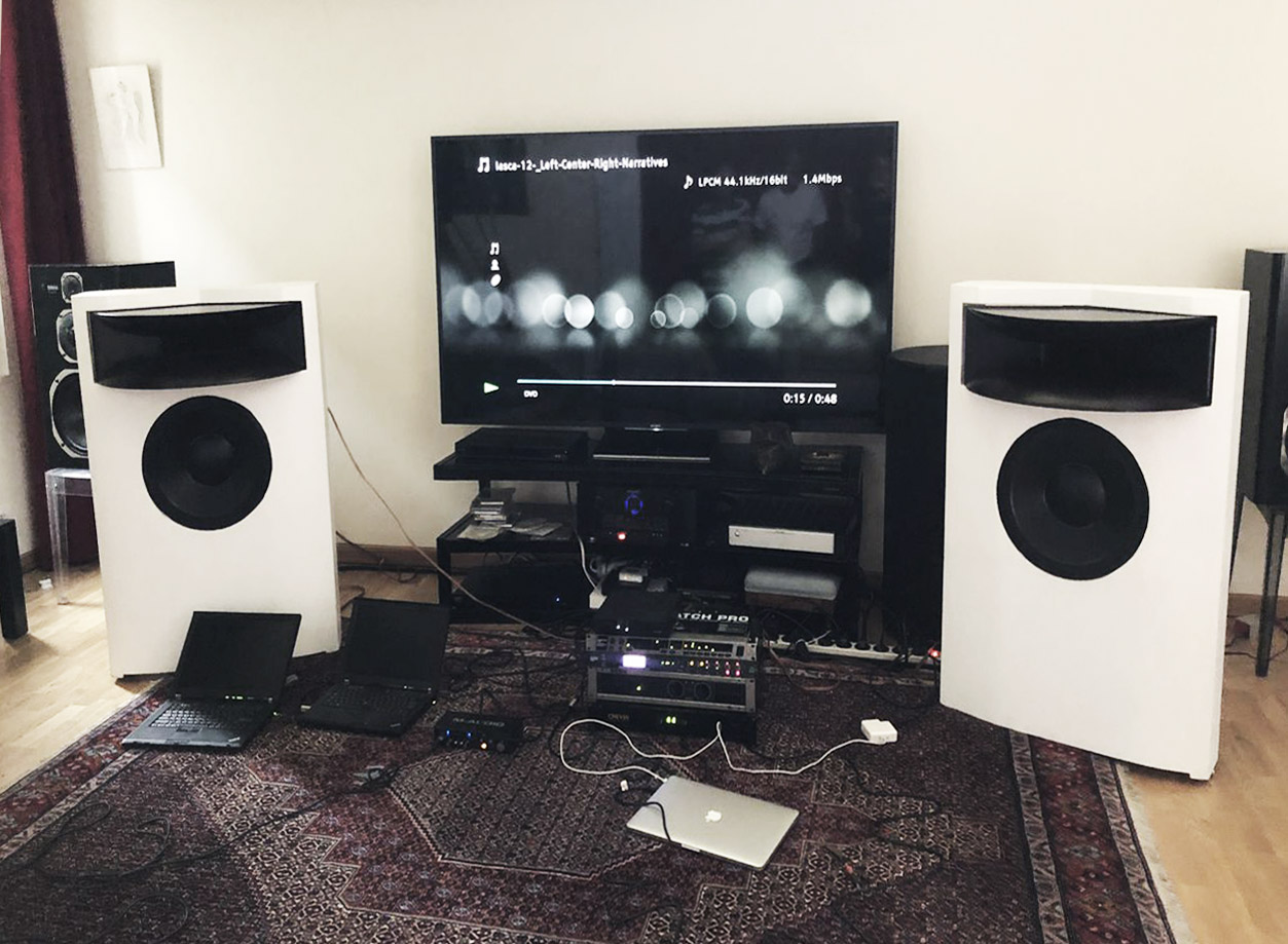

Retour chez Igor ou nous nous transformons en déménageur pour sortir le matériel chargé dans le fourgon, enceintes, amplis, HP, pavillons, filtres, enfin, de quoi animer le quartier
D'ailleurs Igor est connu dans le voisinage et 2 amis nous rejoignent et aide à la préparation, montage des enceintes, câblage des électroniques, bricolage de câbles car je n'ai pas tout pris avec moi (une partie de mon installation est restée chez moi à poste, câbles compliqués à démonter, soudures etc...), mais en bon ingénieur du son, Igor a la trousse du bricoleur avec toutes sortes d'adaptateurs et si ça ne suffit pas, les amis musiciens ont aussi les leurs.
On passe à la calibration, calage des niveaux, puis EQ pleine bande à base d'une MMM au point d'écoute, préparation du fichier d'impulse dans l'Open DRC (automate à EQ de REW + Rephase) et nous voila prêt pour démarrer les écoutes.
On a déplacé les enceintes d'Igor, ce qui n'est pas rien compte tenu de la précision du placement...et du poids des pieds plombés, mais des repères ont été fait au sol.
Ces enceintes prennent de la place, elles sont à peu près du gabarit de jbl K2 9900, mais plus larges et profondes, également à base de 38cm mais en charge close, avec un pavillon plus grand, elles sont juste apprêtées avec une finition sommaire et doivent recevoir leur robes de couleurs chez un carrossier pour assurer une belle finition.
Ici la compression de 2"

Dois d'abord souligner le courage exemplaire de l'Indien qui a déplacé un matériel considérable à Briare : le volume de ses enceintes TMS2 DIY HR font 3 fois le volume des Yamaha NS-1000x visibles à l'arrière au point que l'on a vraiment l'impression que ce sont des enceintes bibliothèques
Ce qui m'a beaucoup impressionné également, c'est la maîtrise par l'indien du logiciel Rephase de pos qui lui a permit d'égaliser le local.
Étaient présents outre SB10, Jean-Louis contrebassiste amateur, qui aidé aux réglages du grave, Bruno un voisin Hifiste (enceintes Ellipson) .
Le but essentiel était pour l'indien d'entendre son impressionnante installation dans grand local, traité avec hauts plafonds. Et là après avoir un peu transpiré pour la mise en place de l'ensemble on a écouté un enregistrement dément de percussion, (merci Fafa) à 104,4 dB C en crête, sans la moindre distorsion et avec une diabolique clarté
Maintenant il faut tout ranger
avant de publier les courbes de réponses mesurée en MMM par l'indien et moi même (by Ohl) et surtout nos fabuleuses impressions d'écoutes, l'indien ayant déclaré qu'il n'avait rien entendu de mieux comme écoute sauf le système de thxrd
(enceintes TMS2)
(enceintes TMS2)

Plusieurs conclusions :
1- La différence d'angle de directivité des enceintes nous a permis un recul d'environ 80cm pour respecter un équilibre très facile à trouver à l'écoute entre la quantité de champ direct (son des enceintes) et le réverbéré, je pensais que ce serait plus.
2- Les différences de courbes cibles, j'ai fais une égalisation à partir de la courbe cible de ce même pavillon et sensiblement la même caisse de grave / bas médium, courbe cible de mon salon, définie par la mesure des enceintes (plates en champ libre.)
Cette courbe cible chez Igor ne fonctionne pas, la réponse de la salle n'a rien à voir :
- Dans l'aigu : sa salle est plus mate et l'aigu au dessus de 2kHz est plus absorbé que chez moi, environ 2dB manquait sur une courbe qui aurait due être remontée de 2kHz avec +2dB à 12kHz (on a pas eu le temps de corriger), ce léger manque ne posait pas de problème à l'écoute à niveau élevé, mais à niveau normal, 80 / 85dB, il y avait un petit manque, de plus, je n'avais pas pris mes tweeters, trop compliqué à démonter chez moi (1 ampli en plus, passage de câbles etc), donc la définition en haut de spectre était moins fine que les NS-1000X, ce qui n'est pas le cas avec les tweeters.
- Dans le grave : Il y a plus de grave dans la salle chez Igor que chez moi, environ 4dB !!!
Différence de volume (plus petit chez moi) et de réverbération, moins de réflexions néfastes et d'effet de masque sur le grave, il a donc moins de grave à produire par les enceintes et surtout, la restitution est supérieure.
Ma courbe cible offrait donc une réponse avec une bosse dans le grave, puisqu'elle doit rééquilibrer le grave chez moi, chez Igor, il a fallu supprimer 5,5dB de grave par égalisation (50Hz, Q3) dans le filtre BSS.
Sans écoute comparative directe des 2 types d'enceintes différents et avec des réponses optimisées, les résultats d'écoutes sont quand même proches, malgré la démesure de performances des grosses enceintes à pavillon sur le papier (médium et aigu avec un moteur Radian 950pb, gorge en 2", diaphragme et bobine de 10cm de diamètre, 113dB/w/m sur l'une des références en terme de grand pavillon à secteur de gorge, coupure en 52dB NTM à 650Hz)
Les Yamaha tiennent mieux la route sur le comparatif que ce que j'imaginais tant qu'elles restent dans leurs plages d'utilisation, mais lorsque l'on monte le niveau et que les attaques de dynamiques arrivent dans les haut niveaux, 95 / 100 et plus, les grosses enceintes prennent le dessus par une dynamique percutante et un taux de distortion toujours très bas grâce au très haut rendement, à peine 2 watts dans la grosse compression dans les pics les plus pentus.
Le grave des 38 traine moins à tout les niveaux, par la puissance énorme du moteur (bobine de HP longue de 4", amplis de 500 Watts 8 Ohms).
Lorsque les réglages étaient finis, on a fait des écoutes de hautes volées, la prise de son de batterie du morceaux de FaFa donnait l'impression que l'on avait un batteur dans le salon !
