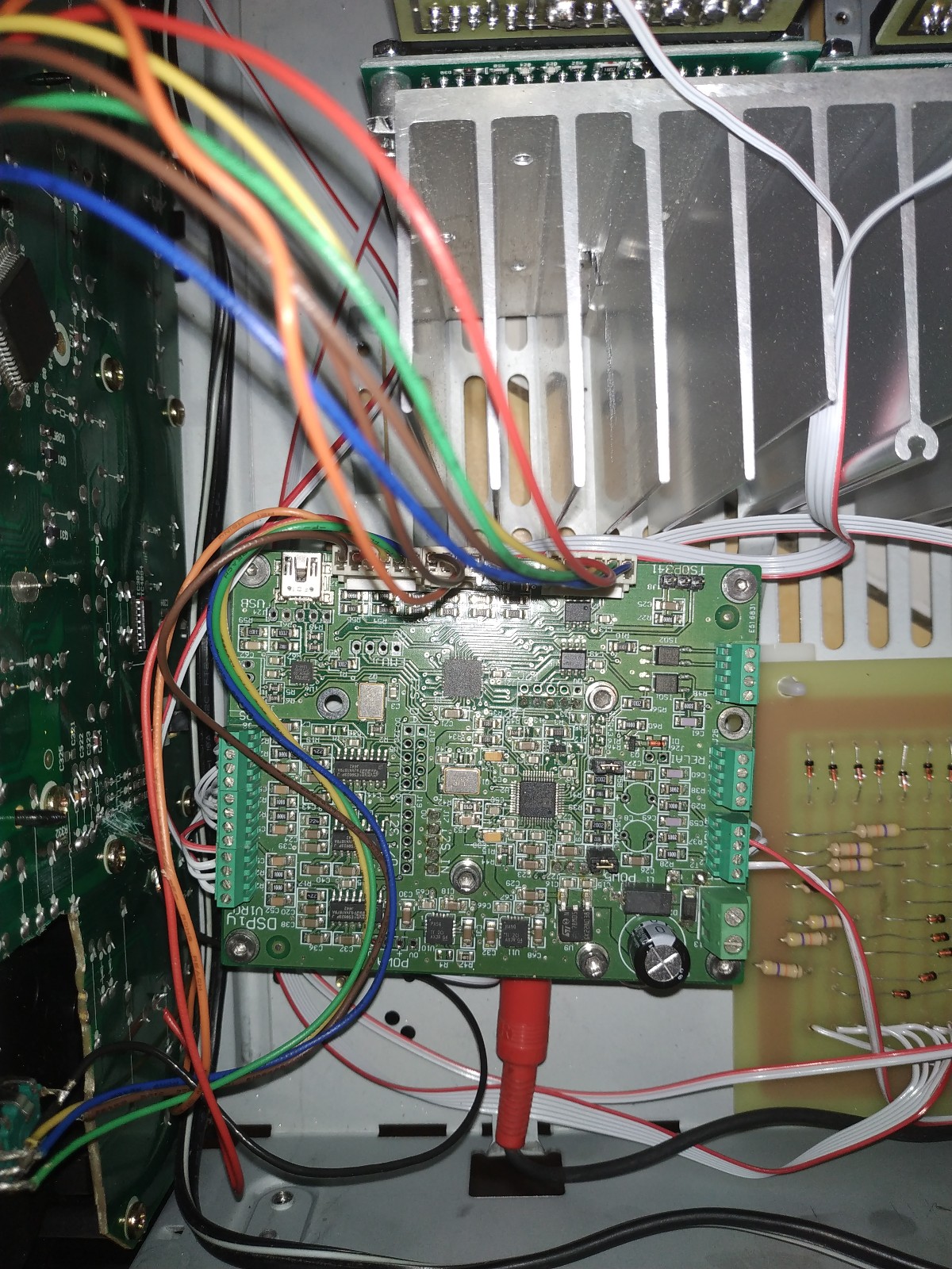

Encore une nouvelle réalisation - suite au recyclage du DSPIY du sieur Androuski, un des premiers modèles prototypes. Accompagné d'un sélecteur de sources DIY et de 4 modules UCD180OEM, le tout intégré dans un boitier de Denon AVR 1601 (recyclage, recyclage
Quasiment plus de souffle sur les compressions après avoir interposé un LPAD en sortie des UCD pour la partie aigüe

La troisième voie du DSPIY est utilisée en pré-out - donc possible de brancher un autre ampli avec des enceintes.

Je ne vous raconte pas comment le matos du père Androuski était envouté
- J'ai lutté 2 jours pour mettre l'écran à l'endroit du DSPIY après moultes I2C ERROR et I2S ERROR + lutté avec Dstudio parce que son DSPIY ne voulait pas sortir de son (obligé de bricolé avec l'activation / désactivation des 6 canaux et les transfert appli to RAM)
- J'ai un de ses 4 modules UCD180OEM qui s'est pris pour une horloge et qui faisait faire tic tac aux autres ainsi qu'au DSPIY. J'ai juste été obligé de tout démonter pour trouver le félin - et j'en suis d'un module UCD180OEM
- J'ai installé une de ses embases IEC avec fusible intégré dont le fusible a grillé rien qu'en enlevant le câble secteur
Bref, c'est confirmé, Androuski a la poisse, la mouise, la scoumoune, la guigne, ... (rayer la mention inutile

GoodNoize a écrit:* Photos *
Euh, les pauvres UCD sont refroidis par la planche de bois au fond du boîtier
