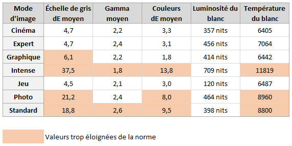

Fred-L a écrit:Voici comme promis mon CR du Sony 65XG9505. Mieux vaut tard que jamais![]()
Introduction
Cela fait à peu près deux mois que je possède cette télévision. J’ai donc assez de recul pour donner un avis éclairé ayant pu le tester dans tous les sens avec mes propres sources : Oppo UDP-203, Apple TV, PS4 et Nintendo Switch. Comme je n’utilise pas la partie Android, je ne donnerai pas mon avis à ce niveau.
Pour la calibration, j’utilise le logiciel Chromapure et la sonde i1 Display Pro.
Ce XG95 fait partie de la gamme 2019 de Sony. Ce LCD arrive après le ZF9 sorti fin 2018 et on peut dire qu’ils se ressemblent beaucoup. Auparavant, je louais un 65XE93 chez Lokéo. Je ne manquerai donc pas de faire des comparaisons avec ce dernier ainsi qu’avec le ZF9 que j’ai pu tester chez AlexScan.
Premières impressions
Au déballage, on se rend compte que la qualité de fabrication est très bonne. Les matériaux utilisés sont de bonne facture et le tout est assemblé avec soin. Rien à déplorer à ce niveau. J’ai remarqué que la TV était un peu plus épaisse que le XE93. Cela est sûrement du au type de rétroéclairage qui est différent (Full LED vs Edge LED). Il faut savoir que les pieds prennent pas mal de place. Votre meuble devra faire au moins 35 cm de profondeur et être assez large. Le positionnement des pieds permet d’installer une barre de son sans problème (espacement d’environ 120 cm pour le 65 pouces).
J’ai pu l’installer au mur en réutilisant le support Sony que j’avais pour le XE93. Il m’a tout de même fallu percer de nouveaux trous car les pas de vis (VESA 30x30 cm) ne sont pas positionnés au même niveau. Une fois au mur, on se rend compte que l’écran reflète beaucoup la lumière. Sur ce point, c’est un peu moins bon que le XE93. On reste tout de même dans la moyenne acceptable mais Samsung fait par exemple beaucoup mieux sur ses derniers modèles.
J’ai été très positivement surpris par la télécommande. Elle est très agréable à manipuler et les boutons tombent bien sous le pouce. Elle est en plastique avec un effet « métal » sur le dessus. J’aime beaucoup ce design vraiment ergonomique et qui ne fait pas « cheap ». Comparée à l’ancien modèle des gammes précédentes, c’est vraiment une belle avancée.
Utilisation
A l’utilisation, la TV est très agréable. La navigation dans les menus est très rapide et sans latence. La vitesse du processeur et l’ergonomie de la télécommande permettent une expérience très fluide. Mon ancien XE93 peut aller se rhabiller. Cela n’a vraiment rien à voir.
Pour les modèles 2019, Sony a revu ses propres menus qui viennent en surcouche d’Android. Ici aussi, les progrès sont indéniables. Toutes les options sont accessibles plus rapidement grâce à un nouveau menu « Paramètres rapides » qui apparaît en bas de l’écran par l’appui d’une touche de la télécommande. Ce menu est complètement personnalisable et permet de sélectionner seulement les réglages que l’on utilise couramment. L’air de rien, c’est super pratique. Les menus dédiés à la TNT ont aussi été revus. Là encore, les progrès sont là. Le guide TV est vraiment utilisable et la gestion des chaînes favorites un régal par la possibilité de gérer des groupes de chaînes (par thèmes par exemple).
Au premier allumage de la TV, après le traditionnel assistant de configuration, la première image affichée est TF1 sur la TNT. Connaissant bien les TV Sony, je désactive tout de suite le surbalayage (overscan) activé par défaut et qui réduit la netteté par le zoom appliqué. Le rendu ne me convenant pas du tout (trop lumineux et saturé) en mode standard, je balaye les différents modes d’image. Finalement, c’est le mode jeu qui me donne le plus de satisfaction avec une image plutôt équilibrée et naturelle, comme j’aime. Je passe d’une chaîne à une autre et rien ne me choque, c’est pas mal du tout. A noter que le rendu des chaînes SD est relativement bon, beaucoup mieux que sur le XE93. L’algorithme de mise à l’échelle du nouveau processeur X1 Ultimate doit y être pour quelque chose.
J’ai tout de suite effectué une série de mesures à la sonde. Voici donc ce que cela donne pour chaque mode d’image avec les réglages par défaut.
Cela confirme ma préférence pour le mode jeu qui est le plus proche de la norme. Les seuls modes exploitables sont pour moi Cinéma, Expert et Jeu. Les autres sont définitivement à oublier.

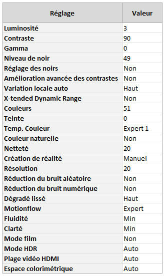

Réglages
Voici mes réglages en SDR. Ce sont les mêmes en HDR avec juste la luminosité poussée au maximum et le XDR enclenché. Volontairement, je ne mets pas les réglages de l’échelle de gris qui ne sont valables que pour mon exemplaire. Si vous faites une calibration, utilisez le mode d'image Expert. Sinon, je préconise le mode jeu (le plus proche de la norme) avec les réglages ci-dessous.
Quelques explications sur ces réglages:
- La luminosité à 3 donne un blanc à 100 nits. Idéal en SDR pour regarder dans le noir complet. Pour 120 nits, mettez la valeur à 5. Je ne conseille pas d'aller au dessus en SDR dans le noir.
- Le niveau de noir à 49 permet de rendre les noirs un peu plus profonds sans dégrader la visibilité. La valeur par défaut à 50 est très bien aussi.
- Le XDR ne doit être activé qu'en HDR.
- Généralement, on recommande de laisser le réglage Dégradé Lissé sur Bas. J'ai laissé sur Haut car je n'ai remarqué aucun problème avec cette valeur.
- Je conseille d'activer le Motionflow avec les valeurs minimales. On élimine ainsi quelques micro-saccades en 24p tout en gardant un rendu cinéma. Au dessus, je n'aime pas et cela amène des artefacts.
- Pendants mes tests, je n'ai pas ressenti le besoin d'activer le mode film. Même sur un signal vidéo entrelacé.
- Les autres réglages que j'ai positionné à Non ne devraient pas être activés. Pour moi, cela dénature l'image et apporte plus de défauts qu'autre chose.
Si vous avez des questions n'hésitez pas

majestic13770 a écrit:Bonjour
Un grand merci pour tes réglages, car n'étant pas un spécialiste cela va grandement me faciliter la tache car j'ai reçu le xg9505 samedi et pour l'instant j'ai rien touché.
Faut il les rentrer pour chaque sources (tv via box, lecteur blu ray) ?
Par contre ces réglages peuvent il s'appliquer aussi à un 55 XG8596 que j'ai dans ma chambre qui n'est que edge led avec un processeur moins puissant ?
Sinon où pourrais je trouver des réglages pour ce modèle ?
Un grand merci d'avance.
Cordialement
Patrick
Mes réglages ne sont pas applicables à un XG8596.
Il faut les rentrer pour chaque entrée (HDMI, TNT, Apps, etc.)
