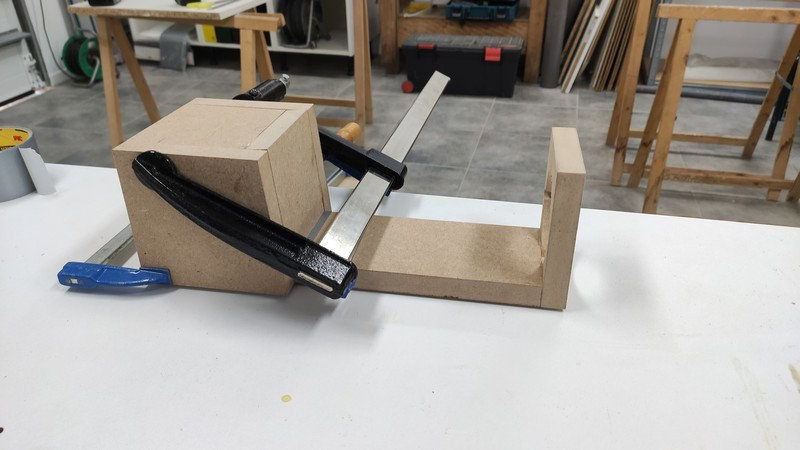

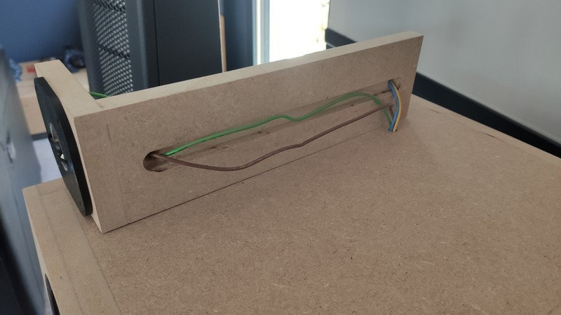

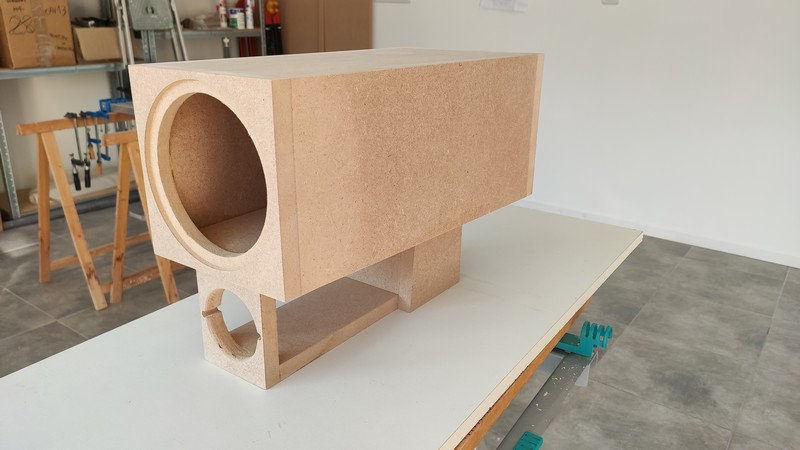

Etape finale pour la partie menuiserie, l'assemblage des pieds des caissons de médium
A noter que le L inférieur, qui supporte le tweeter, n'est pas solidaire du pied. Il est juste encastré dedans. Cela permet de le faire coulisser pour ajuster si nécessaire la mise en phase des HP.

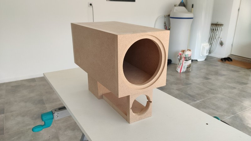

Assemblage de la tête complète
La partie basse est rainurée en dessous pour faire passer les fils du tweeter

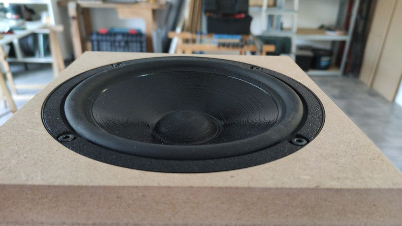

On passe au montage des HP
J'adore ces montages au micro poil de ...
J'ai trouvé comment ajuster ma défonceuse pour faire des trous au plus juste. Je peux facilement ajuster au 1/4 de mm

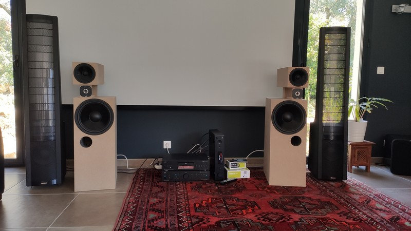

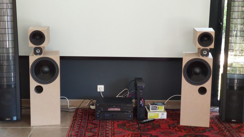

Message » 16 Avr 2020 10:07

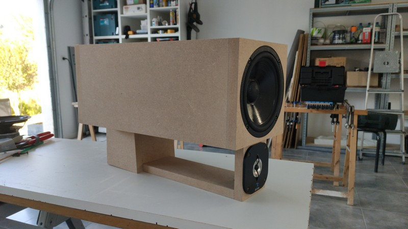

Et enfin la révélation finale !
L'ensemble entièrement installé :
Passage des câbles du tweeter
Et on pose

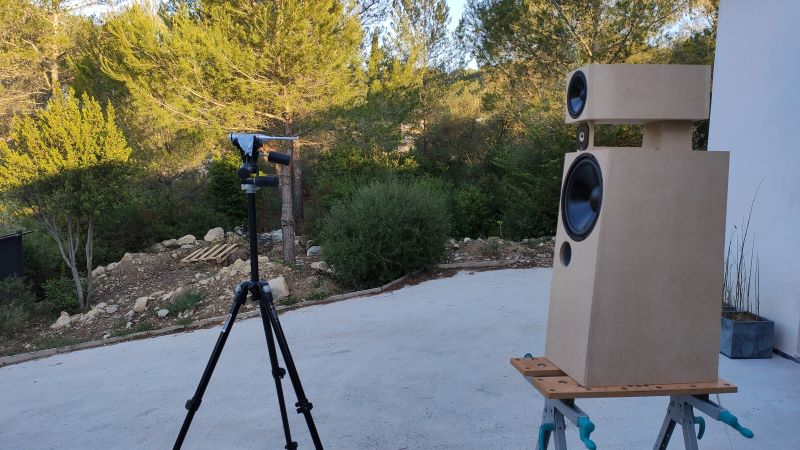

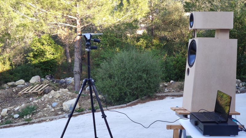

Les mesures.
Mon idée est de mesurer avec DATS et Omnimic chaque haut parleur individuellement, monté dans son enceinte respective, sans filtre, afin de récupérer des fichiers ZMA et FRD pour pouvoir éventuellement modifier le filtre des Tantal, ou en refaire un complètement.
Donc tôt ce matin (pour éviter d'avoir du vent et des bruits parasites), j'ai fait l'installation suivante :
Je me suis installé dehors, en évitant d'être trop proche de murs et autres. J'ai surélevé l'enceinte comme j'ai pu et j'ai placé le micro dans l'axe du tweeter à 1m.
J'ai branché le PC sur un ampli et l'ampli aux enceintes:

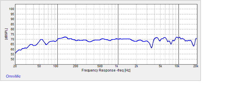

Message » 24 Avr 2020 17:34

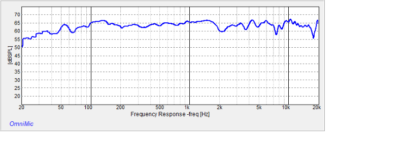

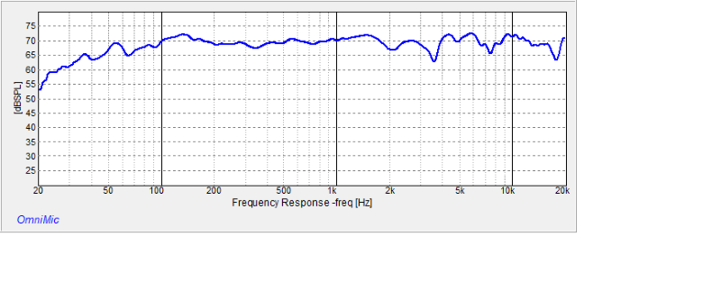

Avant de passer aux mesures individuelles, j'ai commencé par un sweep de l'enceinte dans son état actuel, et ça donne ça :
Quand j'ai vu ça, je me suis dit que sans rien faire j'étais déjà pas trop mal !!!
Le premier truc sur lequel je me suis penché, c'est cet accident vers 3,5 kHz. J'ai tout de suite pensé à une inversion de phase sur le tweeter.
J'ai donc inversé le branchement, et refait la mesure :
Pas d'effet, sauf peut être creuser encore plus la courbe, j'ai donc remis la polarité comme à l'origine.
pdcsq
Messages: 849
Inscription Forum: 28 Oct 2005 16:49
Localisation: Toulon Est
Message » 24 Avr 2020 17:40
Du coup j'ai continuer à expérimenter.
Comme indiqué précédemment, mes trois HP sont montés de manière à pouvoir leur positionnement respectif en profondeur.
Comme le caisson medium dépassait pas mal au dessus du tweeter, j'ai commencé par reculer ce dernier.
Et j'ai refais la mesure :
Et là, plus de trou à 3,5 kHz.
Deux conclusions s'imposent :
1) compte tenu du résultat obtenu, je ne suis pas sûr que modifier ce filtre ou en refaire un autre amènera des résultats nettement supérieurs.
2) j'ai fais pas mal de simulation de filtre, où on essaye de se débarrasser de petites bosses ou creux à l'aide de multiples composants. Quand je vois l'effet de simplement décaler mon médium vers l'arrière d'un peu moins de 2 cm, ça remet les choses en perspective.

Message » 24 Avr 2020 17:51
Reste à gérer ce creux entre 60 et 100 Hz.
Je remets ci-dessous le schéma du filtre (je rappelle que les valeurs des selfs sont mises au hasard, je n'avais pas de quoi les mesurer à ce moment là)
On voit bien sur ce schéma que le boomer est filtré en passe bas à 6dB/octave et le médium en passe bas à 12 dB/octve.
Il n'y a pas de passe haut sur le médium (puisqu'il s'agissait d'un boomer à l'origine).
Je pense que mon creux vient de deux choses :
1) une valeur de self trop élevée, qui coupe trop bas le 12" (d'après les specs des Tantal ce serait 120 Hz)
2) une résistance série trop élevée aussi. Il s'agit d'un petite self sur noyau avec du fil bien fin (la horizontale le long du bornier sur la photo ci dessous)
Action possible :
1) mesurer cette self (inductance et résistance série)
2) la remplacer avec une valeur plus faible (pour viser les 300 Hz) et une résistance série plus faible aussi.
pdcsq

Message » 25 Avr 2020 9:51
Bonjour, beau travail
Pour une meilleure visibilité, choisis une échelle qui donne en ordonnée 20mm env pour 10 dB ,et une plage totale de 40 dB
Typiquement, FOCAL mettait 3.3 mH sur l'une des bobines
Plutôt que remonter 200/500 , essaies de descendre 500 /2000 = self + haute (par ajout de 0.2/0.5)
Faut aussi accroître R =3
Enfin pour la bande aigu
Tentes du carton ondulé autour du T120 pour "voir"
http://www.linkwitzlab.com/faq.htm#Q8
NONO56
Messages: 1016
Inscription Forum: 24 Jan 2010 19:46
Localisation: AURAY 56
Message » 26 Avr 2020 7:37
Si tu me dis comment on fait, je veux bien. Je n'ai pas trouvé comment faire dans Omnimic.
Je peux ajuster le point bas de la courbe, mais pas son échelle. J'ai cherché partout sans trouver.
NONO56 a écrit:Typiquement, FOCAL mettait 3.3 mH sur l'une des bobines
Désolé, pas compris ce que tu veux dire.
En fait je veux surtout remonter la zone 50-100 Hz. Par rapport à la courbe mais aussi par rapport à ma pièce qui bouffe pas mal cette zone.
Si je baisse la zone 500-2000, j'ai aussi peur que le haut du spectre soit trop haut, non ?
NONO56 a écrit:Faut aussi accroître R =3
Tu parles de la résistance de 1.2 Ohms ?
NONO56 a écrit:Enfin pour la bande aigu
Là j'ai peur que nous ayons un problème de WAF. Déjà que ces nouveaux monstres sont beaucoup plus intrusifs que les Martin Logan !
pdcsq
Messages: 849
Message » 26 Avr 2020 9:05
pdcsq a écrit:
Si tu me dis comment on fait, je veux bien. Je n'ai pas trouvé comment faire dans Omnimic. désolé ,pratique pas
Désolé, pas compris ce que tu veux dire. je pense à 95 % que la self boomer est proche de 3.3 mH
je propose d'augmenter la valeur de la self du médium estimée à 1 mH en ajoutant en série .....
Pour cette zone , c'est l'environnement qui agit ,sol, paroies (distance)
Si je baisse la zone 500-2000, j'ai aussi peur que le haut du spectre soit trop haut, non ? bien sur
Non celle en amont du passe haut tw de 3 ohm , +1ou2 ohm [color=#0000FF]
Je pense à un retour latéral à 30°longueur 50/100 mm
