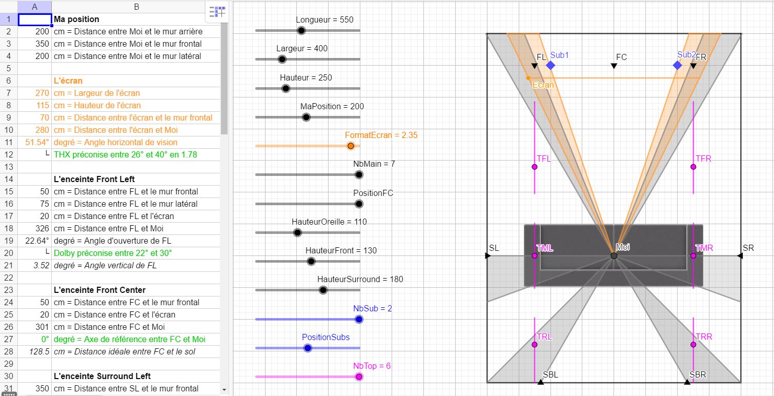

Message » 06 Mai 2020 20:25
Bachibousouk a écrit:Le placement des enceintes dans un HC est très documenté, ici même.
On peut par exemple suivre le lien dans ma signature et le petit soft que j'ai réalisé. :siffle:
Mais en réalisant ce petit outil, j'ai vu l'ampleur des manques dans les "normes" H-C : pour les enceintes principales on a les angles horizontaux mais pas les verticaux et pour les enceintes "de plafond" on a les angles verticaux et pas les angles horizontaux. En l’occurrence, "l'erreur" commise par Michel sur l'angle vertical n'est pas encadré par une norme, seulement des recommandations.
On trouve de vraies normes pour le vrai cinéma ; mais elles sont difficilement transposables pour le H-C. On trouve des recommandations diverses et parfois contradictoires pour le H-C. Mais quand on cherche comme moi à faire un outil informatique qui a besoin de valeurs pour tout, ben on galère ! Et je n'ai pas beaucoup d'appuis.
