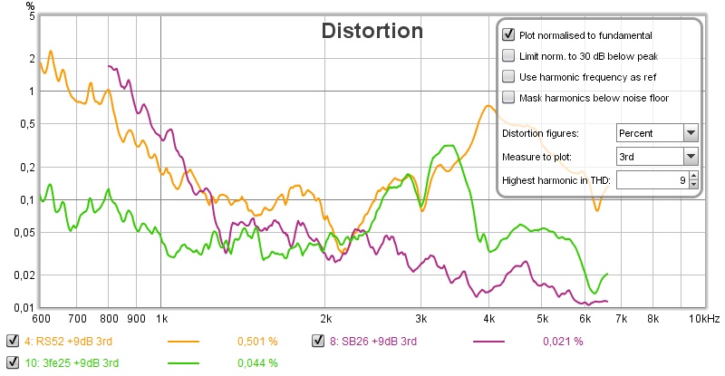

l'ampli est un LM1875Compound faible gain bridgé : c'est deux canaux asymétriques mais que j'attaque avec la sortie sym de la carte son (câble jack sym 6.35 --> double RCA).

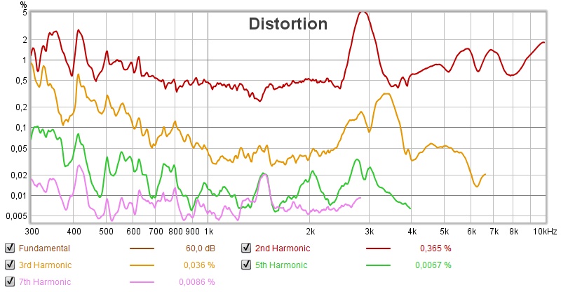

Le 3fe25 je m'en remets toujours pas... toutes les mesures ont été faites avec 8V et 75cm environ.

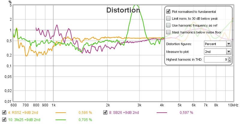

Overlay du 3fe25 (vert) avec le SB26 (violet) alu et le RS52 (jaune).
H2
H3

Message » 09 Mai 2020 15:02
Androuski,
Kro avait testé ce rs52an, c'est celui qui était problématique à la mesure (rien qu'à la mesure d'impédance). Il avait gardé les mesures du deuxième, celui qui a un accroc. Peut être que les mesures serait meilleur...sinon effectivement, il ne fait pas mieux que le sb26adc...
Ce dernier pourrais presque être filtré en Ph18dB à 1.5khz non?

Message » 09 Mai 2020 15:06
Oui sans pb. Mais le 3fe fais le pont entre 700 et 1800 avec le même niveau de qualité alors que le STX suit pas ce level au dessus de 800
