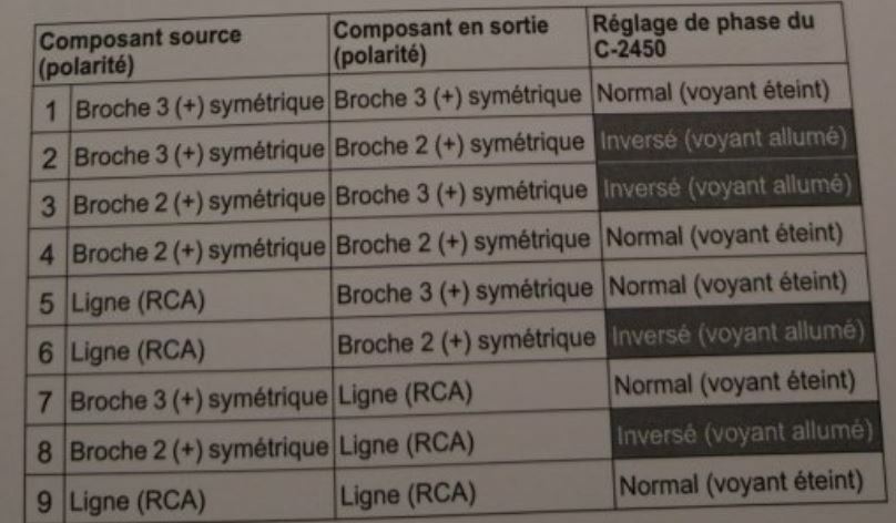

Sur les photos du manuel du C2450 de Sylvain (encore merci :bravo: ) il est écrit en français :mdr:
Donc on peut y lire " En fonctionnement normal, le signal de sortie d'un préamplificateur est en phase avec le signal d'entrée".
Donc en fait le tableau confirme que "le signal de sortie d'un préamplificateur est en phase avec le signal d'entrée"
Sans INVERSION DE PHASE:
- Si la broche 3 est (+) en source elle reste en broche en (+)en sortie.
- Si la broche 2 est (+) en source elle reste en broche en (+) en sortie.
Donc dans mon cas je n'ai donc pas besoin d'inversion de phase puisque:
- Mon lecteur Lumin (Source) est en broche 2 (+) et que mes enceintes actives sont aussi en broche 2 (+)...
Si j'avais eu un lecteur CD Accuphase en source je devais inverser la phase pour que la polarité en sortie soit inversé:
- Lecteur Accuphase (Source) est en broche 3 (+) et mes enceintes actives sont en broche 2 (+) --> INVERSION DE PHASE
:grad:
