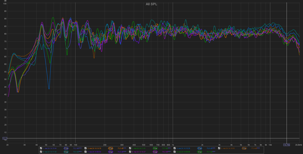

bon j'ai réalisé les 9 points de mesures
position G canapé (0cm)
position G canapé (-60cm)
position G canapé (+60cm)
position centre canapé (0cm)
position centre canapé (-60cm)
position centre canapé (+60cm)
position D canapé (0cm)
position D canapé (-60cm)
position D canapé (+60cm)
Voilà les courbes (1/24)
La courbe moyenne (VAR)
Quelles seraient du coup les fréquences éventuellement a peaufiner ?

Message » 24 Mai 2021 15:20
Pour moi, il faut clairement boucher le trou entre 150 et 200 Hz.
Les courbes individuelles nous indiquent que c'est probablement sans danger pour le son, car on peut voir que ce creux est à peu près le même partout.
Attention pour les corrections positives, il faut baisser le volume d'autant en amont afin d'éviter de saturer le signal. C'est peut-être automatique sur le Yamaha.
Il faudra aussi se débrouiller pour que la zone 250 - 600 Hz ne soit pas plus faible que la zone 600 - 1000 Hz. Ce doit être plat ou descendant vers la droite. Jamais montant vers la droite.
Par contre, je suis incapable de dire s'il vaut mieux baisser la zone 600 - 2000 Hz ou au contraire monter la zone 100 - 600 Hz.
Une fois que cela est équilibré, couper les pics qui dépassent sous les 150 Hz. Selon les goûts, on peut les couper jusqu'à aligner le niveau avec le 1000 Hz (cas extrême, très peu de grave), ou les laisser un peu plus hauts.
Je dirais qu'il ne faut pas boucher le trou à 120 Hz. Trop variable selon la position. Le trou à 80 Hz, oui il y a moyen de remonter un peu, il a l'air stable (attention à ne pas monter trop le son, les haut-parleurs de grave seront sur-sollicités).
Le trou à 50 Hz, je ne sais pas.
