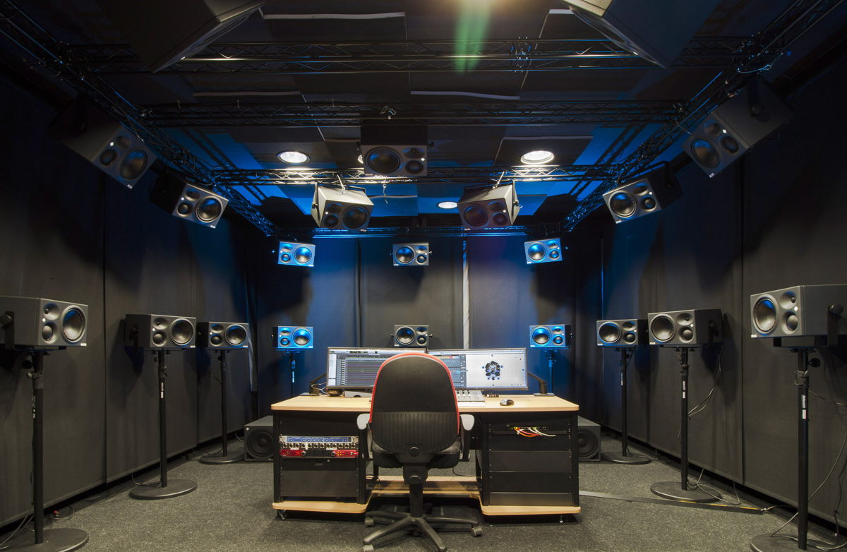

Un peu un truc comme ça
3D audio with Neumann KH 310 studio monitors
Sauf qu'ils ne se contentent "que" de KH310, même les pro doivent faire avec un budget restreint
