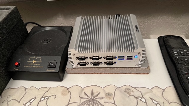

Cela a titillé ma curiosité. j'ai donc acheté un NUC (mini ordinateur sans écran et sans clavier) pour faire tourner HQPlayer sur le réseau et ainsi dialoguer avec Roon.
Compact, discret et silencieux, sans ventilateur.

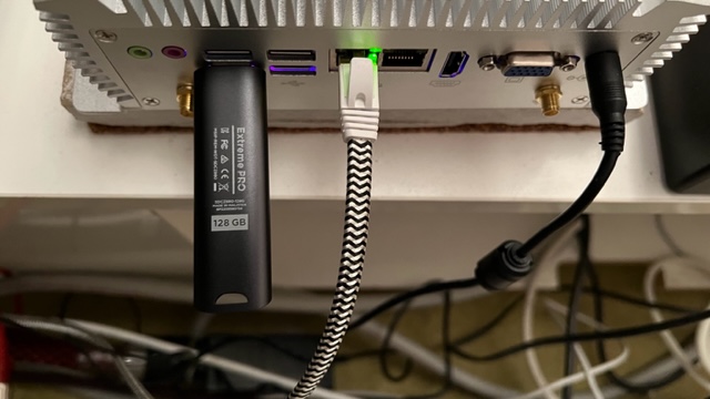

L'arrière avec la clef USB Bootable.
On démarre ainsi directement sur l'OS HQPlayer (un Linux modifié avec le driver Merging)

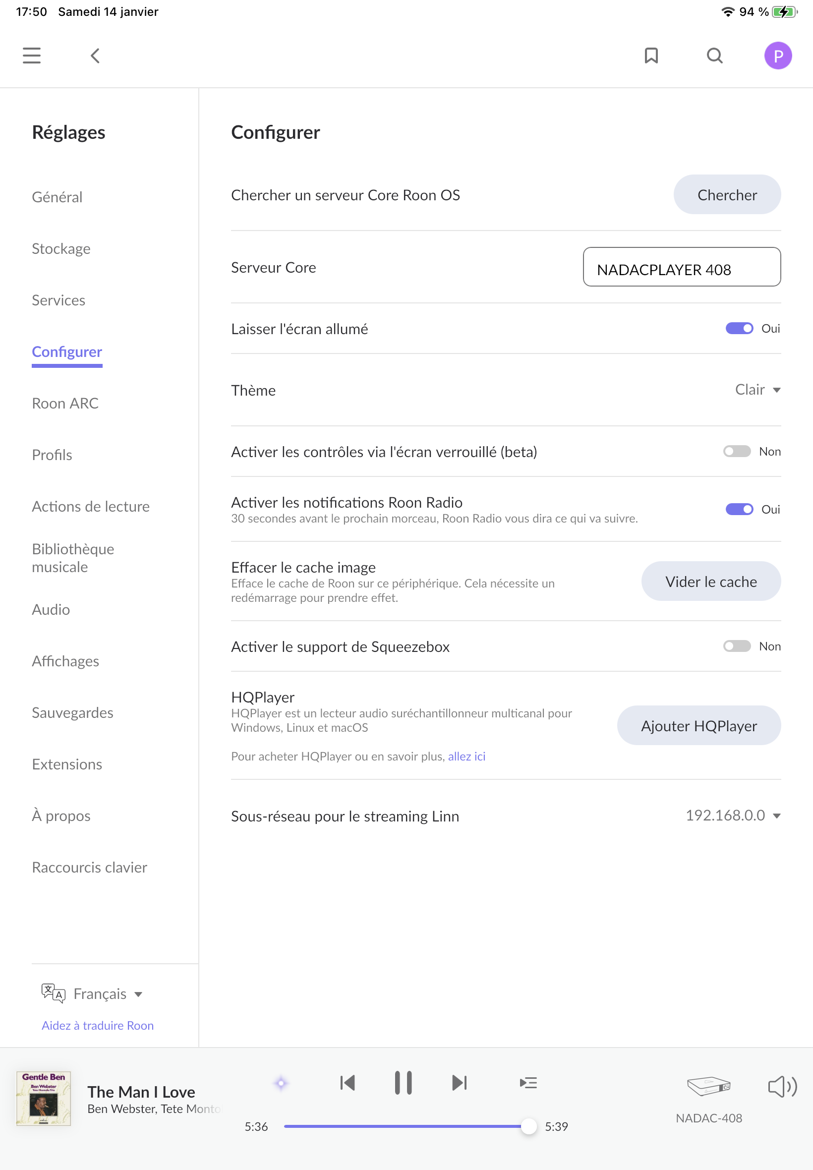

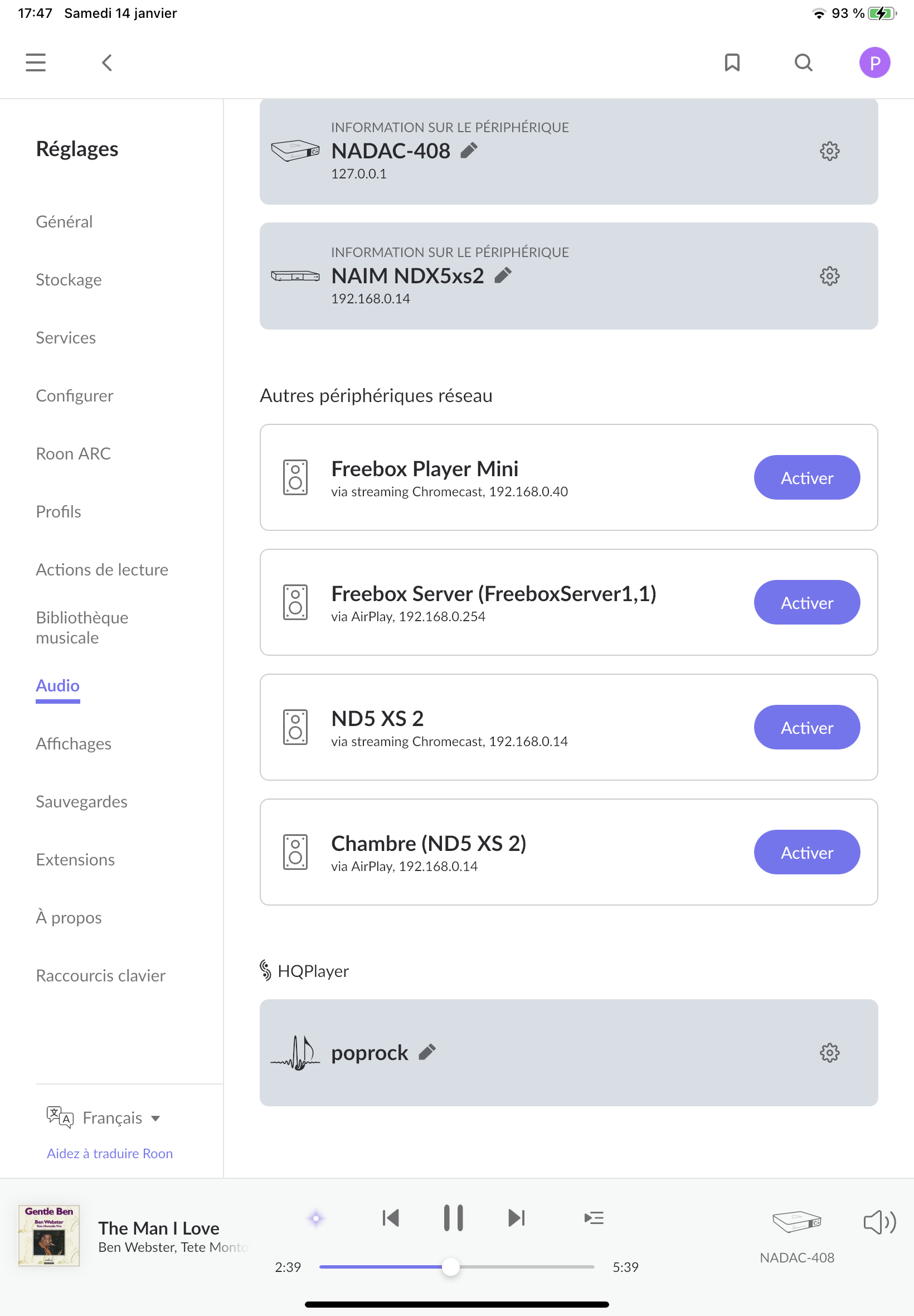

une fois "démarré" sur la clef HQP, il faut aller chercher sur le réseau l'adresse IP du NUC puis reporter ce N° IP dans la case "AJOUTER HQPlayer" dans la configuration Roon.
Roon va alors créer un nouveau player HQP dans l'onglet AUDIO.

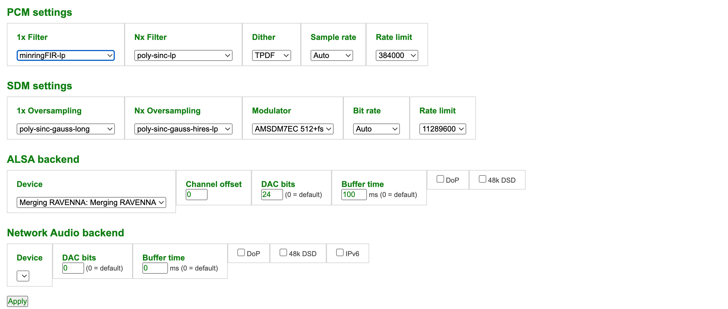

l'interface HQP. se présente via une fenêtre WEB sur le réseau avec son adresse IP
Ce qu'il faut retenir c'est l'onglet "Configuration"
On gère la sortie (Output Mode) en PCM
DSD Sources.
En cliquant sur Direct DSM, on permet au Merging Nadac player de lire nativement les fichiers DSD (c'est le grand avantage de la techno Merging)
pas de filtre, on reste sur "standard"
pour le reste "Integrator" et "SDM-SDM conversion", le choix s'est fait à l'écoute de fichiers DSD natifs
Et maintenant le gros morceau, le choix PCM settings
Vous allez me dire, pourquoi ne pas mettre tous les filtres en position "none", neutre ?
j'ai essayé bien évidemment. Résultat un son plat, fade, moins bon que Roon en direct
Je comprends alors les détracteurs de HQP (oui, il y en a aussi !)
Il faut donc rentrer dans la liste interminable de filtres et donc les multiples combinaisons entre eux.
Aucun tuto ni mode d'emploi. Quelle misère ! Heureusement, j'ai pu trouver un manuel datant de 2016 avec une description des filtres et le résultat attendu pour chaque.
Par contre au sujet des combinaisons, c'est l'aventure, il faut tester et encore tester, écoute après écoute. Fastidieux MAIS on comprend alors pourquoi les uns ne jurent que par HQP et d'autres le dénigrent.
On obtient le pire mais aussi le meilleur en fonction des paramètres retenus.
Quelle puissance de calcul, cet HQP !
On peut quasiment TOUT faire, largeur de la scène sonore, focalisation, profondeur des plans, poids sur les notes, gestion du pré-écho et du post-écho (le fameux "Ring"), équilibre de la bande passante ..
Cela vaut le coup de s'accrocher, surtout ne pas se décourager.
J'ai édité MES réglages sur MON système et sur, je ne reviendrais pas en arrière. HQPlayer adopté une fois pour toutes.
DSD Sources.
