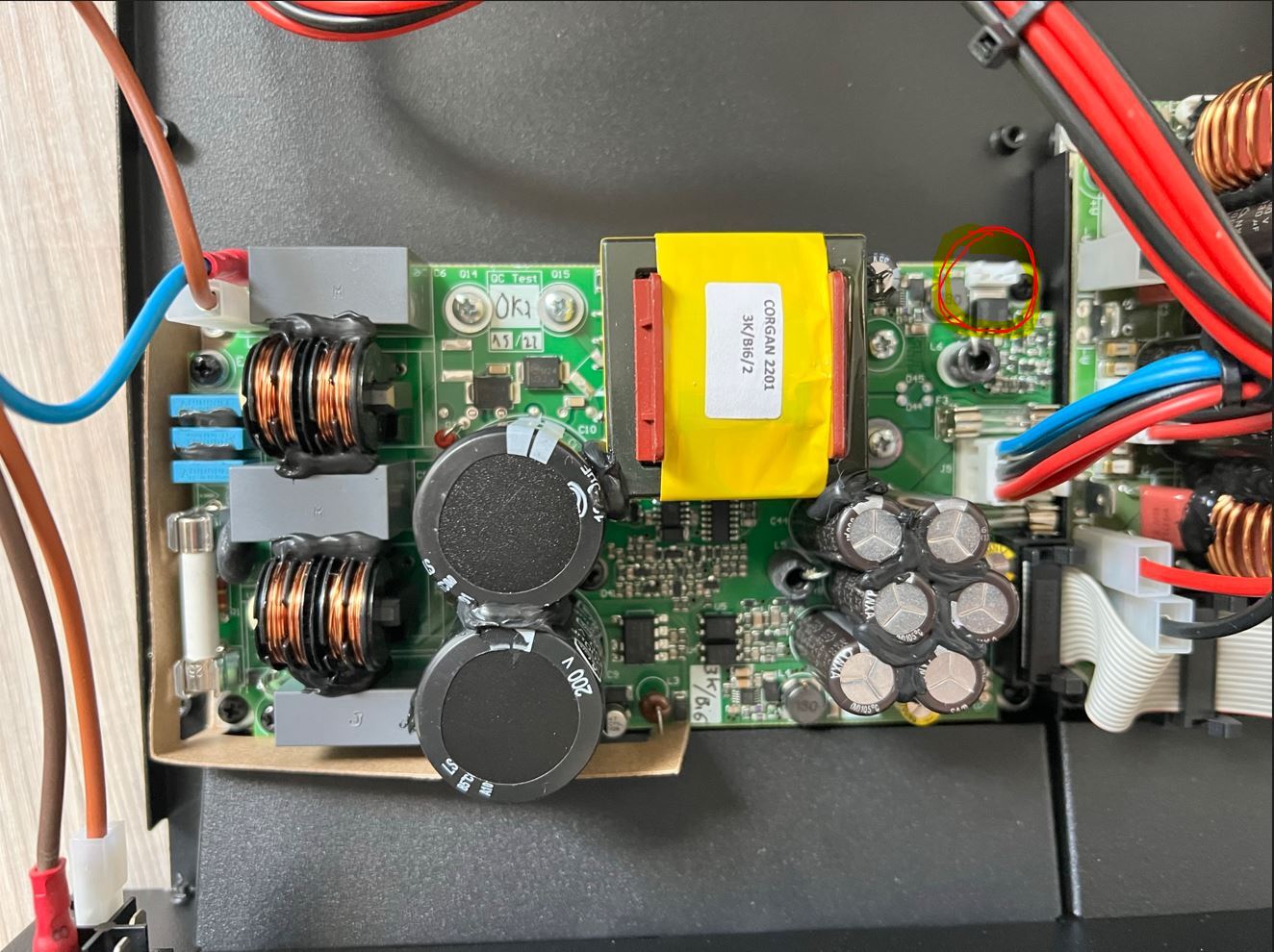

Je cherche une solution pour réduire le bruit du ventilateur de mon amplificateur.
J'ai bien essayé de l'enlever mais l'ampli c'est mis à chauffer très vite et anormalement.
EDIT : Et j'ai un souffle important qui apparait dans ma compression de droite :wtf: (j'avais omis de le dire)
Tout est entré dans l'ordre une fois le ventilo remis en place.
J'ai contacté Ram Audio pour leur demander par quel modèle je pouvais le remplacer. Réponse : Pas de modèle de substitution (selon eux).
Bref le ventilo étant donné pour 33dBA (max 37.2 dBA) quand même.
Référence : SUNON EF80252S1-1000U-A99
EDIT la fiche technique du ventilo :
https://asset.conrad.com/media10/add/16 ... -25-mm.pdf
Du coup je compte (ou plutôt je suis près) à déporter mon ampli dans une pièce à coté... Sur la droite en position d'écoute.
Mais trouver une solution pour réduire le bruit du ventilo serait privilégié. Plutôt que de tous passer dans la pièce d'a coté :wink:
On voit ici où il est branché :
Merci de l’aide

Question : Y aurait-il une autre raison que l'ampli se mette à chauffer (presque anormalement et rapidement) sans ventilateur (et avec l'apparition d'un souffle important dans la compression).
Je veux dire autre que l'ampli ne ventile plus :wtf: :wtf:

Oui j'ai tout essayer, tout débranché, tout éteint et le souffle apparait quelques secondes après que l'ampli soit rallumé (sans ventilo).
Même juste l'ampli sans sources (XLR du QR1 retirés donc ça vient pas du QR1).
Ce problème est apparut une fois le ventilo enlevé et à disparu une fois le ventilo remis en place
