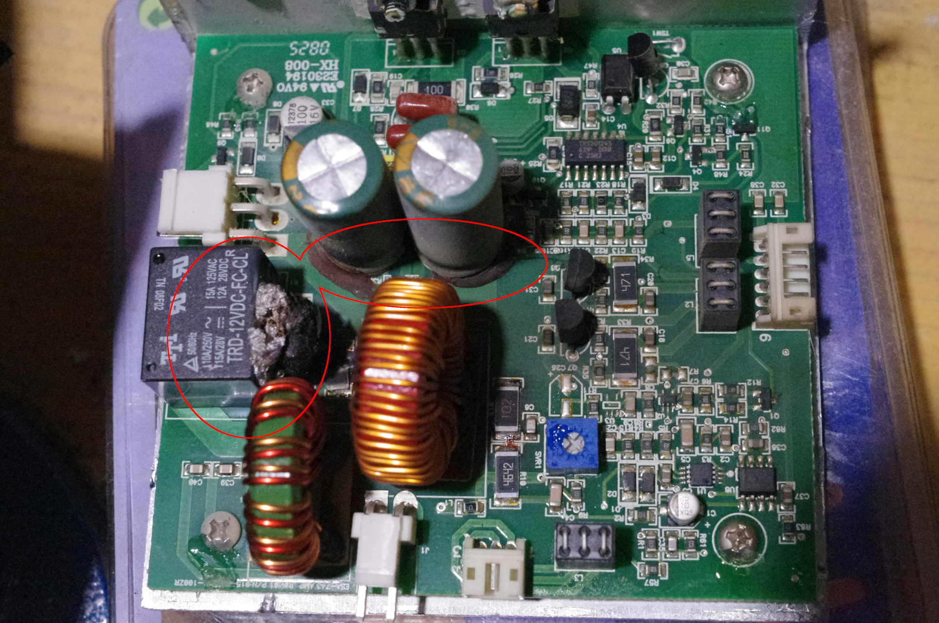

Un peu (trop) tard, mais ces bruits de relai avaient disparu et il a fonctionné un an nickel. Ce bruit de claquement de relai est revenu et il ne sort plus de son au bout d'une minute de chauffe. J'ai finalement désossé et dans le boitier alu (ampli donc) il y a le relai et les deux "gros" condos qui ont pris. C'est un miracle qu'il ai fonctionné comme ça si longtemps (et même limite dangereux...!).
Hamysound m'a déjà confirmé que les pièces (tout ce circuit ampli) ne sont plus disponibles (je ne pense pas qu'il soit facile de remplacer "ce que je vois", je ne suis même pas sûr qu'il n'y ai pas un composant collé au relai là où c'est carbonisé).
Comme le HP (membrane et suspension) et l'aspect esthétique sont en très bon état, je me posais la question de savoir si ça valait le coup de continuer de l'utiliser mais en omettant la partie amplification en utilisant un ampli externe (peut-être que le rachat d'un caisson serait moins cher aussi...) ?
Dans ce cas, comment brancher et surtout de simple débranchement du boitier alu suffirait-il ? Car si on omet le relai de ce circuit du boitier alu, rien n'est envoyé au HP...
Sûrement pas aussi simple que j'imagine ! Des avis ?

Lulu a écrit:Lulu a écrit:Le mien a un peu le même symptôme que toi (bruit de relai, mais il ne se coupe pas complètement), donc dans le doute (vu ce que donne un Velodyne qui pète sa partie alim, je préfère éviter d'insister) il est coupé depuis un an jusqu'à ce que je me motive à changer sa carte d'alimentation "en avance".
200€ à sortir c'est toujours mieux qu'un caisson neuf !
Le support n'est plus assuré par Hamy Sound, il faut contacter directement Audio Reference qui a repris la marque Velodyne et le support technique associé depuis l'Allemagne. Tu peux contacter leur support à l'adresse suivante service@velodyneacoustics.com comme indiqué dans ce topic dédié. J'ai échangé avec un certain Lorenzo qui avait commandé un certain nombre de cartes pour cette série en début d'année 2023. Le cout est d'environ 150-200€ suivant le nombre de cartes à remplacer (alim, ampli).

Dans tous les cas, effectivement la veille auto use prématurément le relais de puissance sur la carte d’ampli. En fait la veille ne coupe pas la carte d’alimentation, elle coupe seulement la carte de puissance.
La solution est soit d’installer un relais en amont pour couper l’alimentation via un trigger d’ampli HC, soit de mettre une prise commandée ou couper l’alimentation manuellement!
