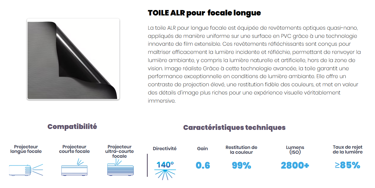

Seulement, sur leur site, je vois plutôt un gain de 0.6 pour la toile ALR ;)
https://www.son-video.com/article/acces ... ht-lt-240c
Encore des erreurs de fiches chez AV Industrie ...
Ou alors il y a des variantes car cette info se retrouve sur plusieurs écran et également sur les fiches constructeur qui correspondent.
EDIT : A en croire les fiches techniques individuelles il s'agirait d'un gain de 1.2. Cela reste à vérifier/confirmer. En tout cas toutes les fiches indiquent gain 1.2 y compris lorsque le site Son Vidéo annonce 0.6.
