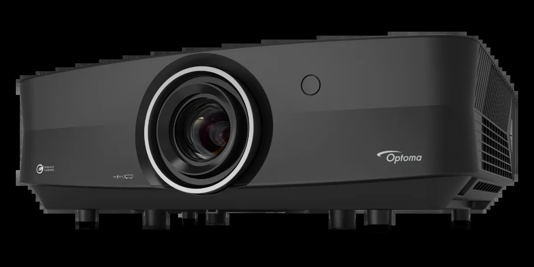

Optoma revient dans la course avec ce nouveau modèle !
Espérons que ce soit un digne successeur du UHZ65 qui n’attendait que la relève !
Puce DMD 0.65
Contraste natif a priori de 1800:1, ce qui serait plutôt bon pour cette puce.
Couverture colorimétrique annoncée Rec709 100%, DCI P3 91% et BT2020 67% ce qui est bien meilleur que le UHZ65.

Intéressant. Il reste à savoir quelle type de puce et surtout le prix. J'imagine qu'on peut estimer la disponibilité en Europe dans 6 mois.

Richard Lemesle a écrit:Optoma revient dans la course avec ce nouveau modèle !

dm a écrit:…
Qui plus est, peut être avec une DMD 0.66 X2 ou voire une 0.78
À priori, dans la vidéo (vu dans les sous-titres), il s’agit d’une .65 (x4 donc).

Du 4K à 120 Hz, sauf évolution technologique bienvenue, c'est seulement possible avec du XPR2.
Avec du XPR4, la 4K plafonne à 60Hz
Ça laisse donc supposer une que cet Optoma utilise une puce 0.66'' (2716 x 1528)...

Driggs a écrit:Bonjour,
Avec du XPR4, la 4K plafonne à 60Hz![]()

Sur la datasheet de la puce 0.65'' actuellement commercialisée par Texas (DLP650TE), on peut lire: "Supports 4K UHD at 60 Hz and full HD at 240 Hz"
J'aurais plus tendance à croire aux specs de Texas Instruments et à une confusion entre 0.65 et 0.66 dans la com' Optoma...
Wait and see...
Edit: En y regardant de plus près on peut lire sur l'image de la vidéo ci-dessus en haut à droite: (1920 x 1080) x 4
Ce serait donc bien du XPR4X et donc bien une 0.65''.

Dans son commentaire ( sous titres ), il dit qu'il pense que ça devrait être une 0.65, mais qu'il n'en sait rien.
Pour lui, la 0.66 n'existe plus dans les modèles DLP, du coup pour lui ça devrait être une 0.65.
Manquerait plus que ça soit une 0.47
Il utiliserait un laser Rouge/Bleu ( un peu comme le Sony GTZ380 ) afin d'éviter le problème du potentiel Speckle du TriLaser.
Lens Shift vertical et horizontal : 106-126% 10-10%

Dans la vidéo il y a un bandeau en haut qui parle de résolution native de 2560x1440 !
Ça serait une excellente nouvelle je pense de rester sur cette 0,66 qui marche particulièrement bien je trouve.
Richard

Richard Lemesle a écrit:Dans la vidéo il y a un bandeau en haut qui parle de résolution native de 2560x1440 !
Richard
La 0.66 a une résolution de 2716 x 1528 (1080x1,414 X 1920x1,414)
Les 2560 x1440 évoqués sont obtenus en faisant du XPR2 au lieu de XPR4.
Le 1440p obtenu ainsi divise le lag par 2 pour le gaming.
Il y a comme d'habitude un abus de langage en parlant de résolution native. Il y a une légère mise à l'échelle (downscaling) pour passer de la définition obtenue avec du XPR2 (1528 x 2716) à 1440 x 2560.

Bien vu
J’ai confondu avec la résolution native de la 0.66.
Vivement les specs et un test !

bcp de speculations
en tout cas ca serait une excellente nouvelle qu'un constructeur utilise une puce 0,66, si elle est bien entouré, par le contraste qu'elle est censé proposé vs les 0,47 et 0,65 en xpr4
