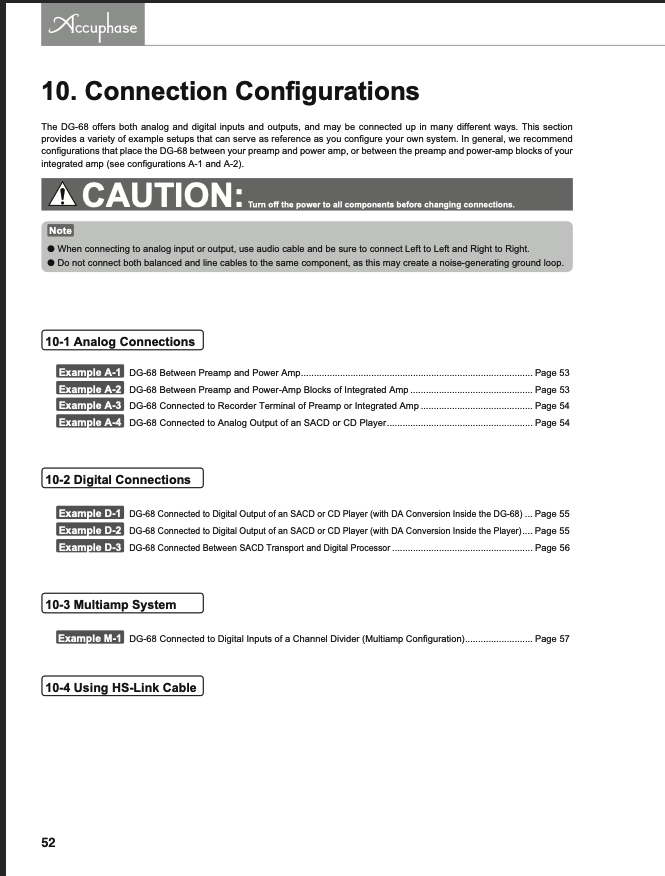

Accuphase indique sa préférence de raccordement d'un DG68 dans le 1er § de cette page du manuel :
Je n'y croyais pas trop à l'époque, mais c'est ce qui marche le mieux sur ma config, tout en étant le plus pratique pour moi.
Cette préconisation on la connait tous dès le départ mais j'ai toujours vraiment du mal à imaginer un DC1000 reconverti par un ADC et un DAC moins bons que lui dans la chaine de restitution.
Dans mon cas, de toute façon mon ancien DAC non Accuphase crachait trop de puissance sur ses sorties donc c'était au final inutilisable à haut volume. Et c'était moins bon niveau restitution globalement.
Problème de voltage, problème aussi certainement d'impédance incompatible d'où le résultat. Alors que le DAC en question était franchement très bon et sans souci en direct sur mon Pré.
Pour l'instant, je me prend plus la tête, je profite du DG qui donne de merveilleux résultats, en attendant un jour mon précieux... :ane: qui là, confirmera ou pas les recommandations d'Accuphase.
