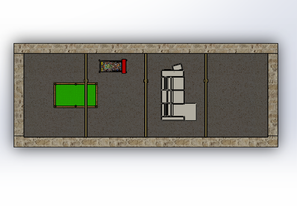

Je viens vous présenter mon projet de créer une salle de cinéma dans une partie d’un ancien corps de ferme, la salle sera à la place d’une ancienne porcherie.
La pièce brute fait 12,20 m de long et 4,20 m de large, la hauteur sous les poutres est de 2,55 m
les fenêtres et la porte seront condamné pour avoir une salle dans le noir.
Je vais réaliser une isolation périphérique, de 15 cm de large. :bravo:
je souhaiterais utiliser 7 m de longueur pour le home cinéma, et le reste pour un billard et flipper.
J’aimerais bien garder la pièce pour le billard et le home cinéma ouverte pour pouvoir profiter de l’écran pendant une petite partie, Mais je me demande si cela ne va pas être trop gênant pour l’acoustique :wtf:
toute la partie électronique sera derrière l’écran, qui, pour le moment est prévu pour 3 m de large en 16/9.
Pour l’esthétique et l’acoustique, deux autres murs convexe vers l’écran. seront créés pour y loger les enceintes Et le traitement acoustique.
voilà la base du projet qui est en train de naître. :wink:
On est loin des proportions optimales ! Cela dit, tu peux laisser ouvert, tout dépend de ton niveau d'exigence.
Tu peux prévoir une cloison amovible mais ça a un coût certain :-?
Une isolation thermique à certainement de l'intérêt. En revanche si c'est une isolation acoustique compte tenu de l'épaisseur des murs, aucun avantage.

C’est un sacré couloir, les modes stationnaires vont s’en donner à cœur joie. Pourquoi ne pas fermer derrière le canapé ?

Fre.Mo a écrit:C’est un sacré couloir, les modes stationnaires vont s’en donner à cœur joie. Pourquoi ne pas fermer derrière le canapé ?
Pas si sur ...
Tu pourrais essayer de faire une simulation avec l'outil de REW pour voir ce qu'il en est.
Oui, ça fait pas mal couloir :-? je vais faire un caisson assez profond derrière l’écran pour limiter la longueur à 11 m et la largeur après l’isolation fera 3,9 m Après si c’est vraiment catastrophique niveau acoustique je fermerai. :roll:
Oui, l'isolation a pour but thermique et un petit peu acoustique avec la création d’une boîte dans une boîte. Avec un sol en osb posé sur des dalles caoutchouteuse, un plafond suspendu, et les cloisons seront maintenu sans contact direct au mur périphérique. :bravo:
Non c’est pas idéal, car je voudrais profiter de l’écran et des enceintes quand on joue au billard mais si c’est vraiment catastrophique je cloisonner. :bravo:
je m’aide aussi d’une IA Pour pouvoir prévoir l’installation voici les fréquences modale qu’elle me calcule.
je prévois de mettre des bass traps pour 48 Hz et 72 Hz.
D’accord merci je ne connais pas du tout ce logiciel. Je vais me renseigner pour pouvoir faire une simulation. :bravo:

Je n'avais pas vu ta simulation.
Tu as un mode longitudinal a 46Hz, et un mode transversal à 48Hz.
Les deux vont interagir. Il va sûrement se passer des choses à cette fréquence ...
