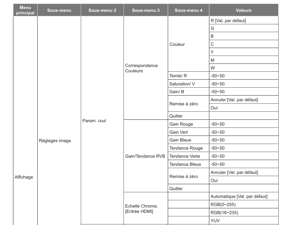

Bonjour, j'espère poster au bon endroit
je me suis pris un petit vidéoprojecteur certes d'entré de gamme (Optoma HD28B) et je souhaiterais réglé au mieux mes couleurs j'ai une sonde spyder 5 et le logiciel Color HCFR mais en regardant le tuto j'ai un doute sur qu'elle paramètre je dois jouer plutôt dans Gain/Tendance ou dans correspondance couleur.
Merci d'avance pour les éclaircissements
