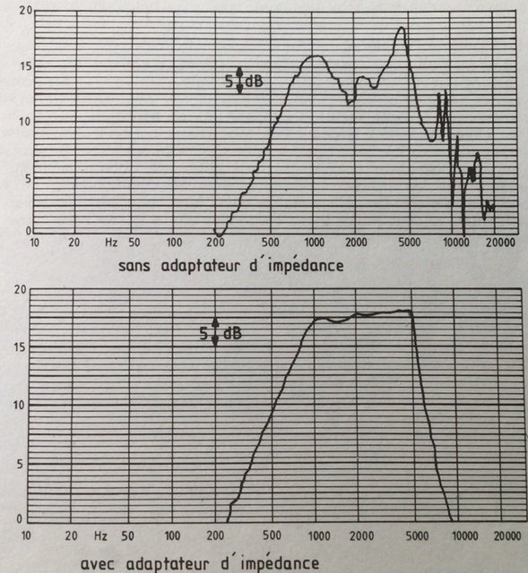

Certainement sur la directivité :wink: mais on sait donc avec "Wikipedia" pas que… l‘influence se fera aussi sur le rendement. Simplement le marketing semble minimiser l’effet du pavillon et maximiser plutôt le contrôle de la directivité. On se demande bien pourquoi…?
Cet "artifice" est connu depuis très longtemps appelé aussi "amorce de pavillon" ou "adaptateur d’impédance"
"Guide d’ondes" fait sans doute plus "Audiophilie"
Améliorations donc de la régularité et bande passante.
Amélioration donc globalement du rendement.
Pour illustrer la réponse d’un dôme de 2.5cm
Après on se dit qu‘il y a que des avantages à faire ainsi ! 8)
Nan :wink: :mdr:
Linéarisation, suppression (en gros) de la diffraction, et amélioration de la directivité horizontale et verticale.

Parce que ce que ne montre pas tes graph, c'est que sur une réponse moyenne de 0 à 90°, qu'il y a ait guide d'onde ou pas, la réponse moyenne sera identique (sur un pavillon par contre avec une compression, evidemment, qu'il y aura "l'effet" pavillon, donc augmentation de la réponse A UNE CERTAINE fréquence!)
