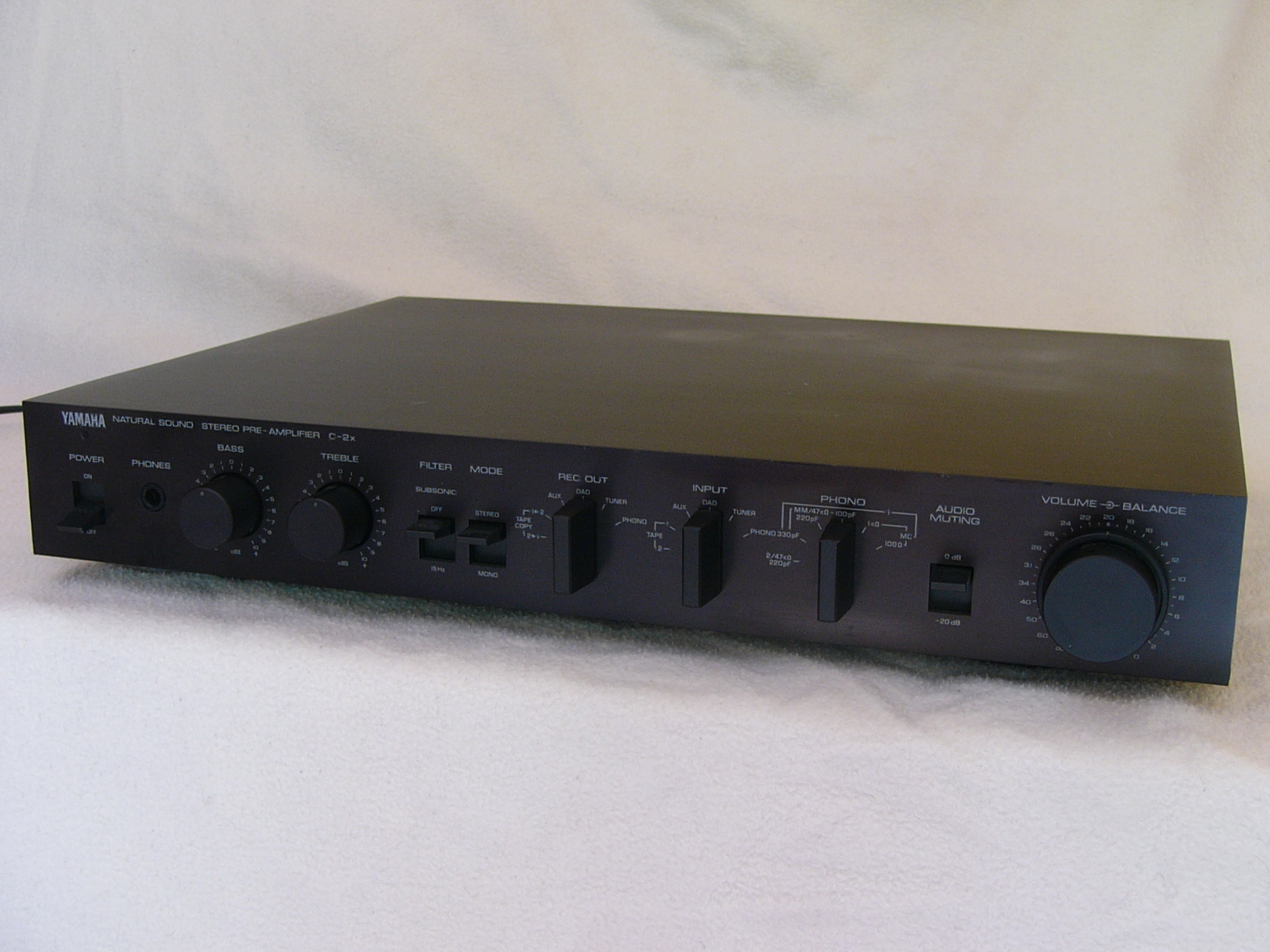

Un C-2x, voilà ce que c'est :
Yamaha C-2x de face.
Un style dessiné par la fonction ; un robuste boîtier en métal qui procure une très agréable sensation au toucher.
De gauche à droite sur la façade, on trouve :
    - l'interrupteur de mise sous tension surmonté d'une diode témoin de couleur rouge
    - une sortie casque sur prise pour une fiche jack 6,35 mm (un ajout du C-2x par rapport au C-2 et au C-2a)
    - le bouton rotatif de réglage du niveau de grave
    - le bouton rotatif de réglage du niveau d'aigu
    - le commutateur de mise en ou hors ligne d'un filtre subsonique
    - le commutateur d'écoute en mode mono ou stéréophonique
    - le sélecteur de source d'enregistrement
    - le sélecteur d'entrée phono et de la charge de l'entrée phono numéro 1
    - le commutateur marche/arrêt d'un circuit de sourdine
    - deux boutons jumelés de réglage du volume et de la balance entre les deux canaux

Mise en route
Comme le C-2x date d'une époque où la tension secteur nominale était de 220 V alternatifs, et non de 230 V, j'ai pris la précaution de brancher l'appareil non pas directement sur le secteur, mais sur un auto-transformateur variable doté d'un voltmètre pour régler le niveau de sortie sur 220 V. C'est une précaution extrême, je vous l'accorde, mais vu la nature de l'objet, j'ai préféré ne prendre aucun risque et le faire travailler "dans son jus". Il faut savoir en effet que les fusibles sont intégrés aux transformateurs. S'ils fondent, on est bon pour changer les deux transformateurs... si on en trouve encore !
Premier constat : les transformateurs de l'appareil n'émettent pas la moindre vibration mécanique ou sonore. Deuxième constat pratique (après plusieurs heures de fonctionnement, évidemment) : l'appareil ne chauffe absolument pas*. Le boîtier reste à température ambiante. C'est un bon signe pour la longévité de l'appareil.
J'ai commencé par tester l'ensemble des commutateurs et des potentiomètres. Aucun d'entre eux n'émet de bruit parasite audible à travers les enceintes lorsqu'on les actionne. Deuxième test, plus difficile, à travers un casque (un Audio Technica). Les sorties préamplis se coupent comme prévu à l'insertion du jack dans la fiche idoine. Le fonctionnement de l'ensemble des réglages est aussi silencieux à travers le casque qu'à travers les enceintes. Compte tenu de l'inventaire réalisé ci-dessus, ce n'est évidemment qu'une demi-surprise, mais cela mérite d'être signalé, s'agissant d'un appareil qui a un quart de siècle bien sonné ! J'en profite pour dire ici que le maniement de n'importe lequel des commutateurs ou des potentiomètres est un régal d'onctuosité et de souplesse.
Le test suivant consiste à passer la plage de silence numérique du CD test numéro 1 de Prestige Audio Vidéo pour pouvoir monter le volume jusqu'au niveau maximum. A travers les enceintes, le souffle ne domine légèrement celui des amplificateurs de puissance dans les tweeters qu'à partir de plus de 200° (à la louche) de rotation et, au volume maximum, il n'y a pas la moindre once de ronflette dans les haut-parleurs de grave.
Compte tenu de l'absence de circuit de "source directe" et de la qualité du potentiomètre de balance du C-2x, je me décide à régler la balance gauche/droite de ma chaîne non plus avec les potentiomètres de réglage de niveau des entrées des amplificateurs de puissance, mais directement sur le préampli. Pour cela, j'utilise un bruit rose diffusé alternativement sur les enceintes de gauche et de droite, et j'équilibre les signaux pour obtenir le même volume sonore mesurée au point d'écoute avec un sonomètre. L'opération est très facile et permet d'apprécier la finesse de la plage du réglage de la balance du préamplificateur.
Un petit aparté: le mode d'emploi en japonais du C-2x contient une méthode de réglage de la balance que je ne connaissais pas et que je vous livre donc (Je précise que je ne lis ni ne parle le japonais, mais le manuel contient un dessin très évocateur et les noms des fonctions sont en anglais). La méthode consiste à actionner la fonction MONO et à régler la balance pour que le centre de l'image sonore qui en résulte soit subjectivement à équidistance des deux enceintes.
Et maintenant le son
Je n'ai le Yamaha que depuis deux semaines, mais il est quasiment déjà adopté.
Lorsque je me suis équipé du CX-1 et des amplificateurs Cabasse, une amélioration de certaines bandes-sons de DVD m'avait frappé. Ainsi, sur la version originale de La Menace fantôme, lorsque les deux Jedi discutent dans le salon de réception du vaisseau de la Fédération, ou lorsqu'ils naviguent dans le sous-marin vers la capital de Naboo, la réverbération autour de leurs voix est modifiée pour évoquer respectivement un espace vaste et un espace clos (cet effet n'existe pas dans la version française...). Le couple CX-1/AM1000 était sur ce point plus transparent que mon ancien Denon PMA-S10II, avec lequel cet effet était moins évident et en tout cas moins propre. Avec le C-2x... je ne perçois aucune différence avec le CX-1.
Ce n'est d'une manière générale pas avec les bandes-sons de DVD que je peux départager les deux appareils, encore que j'ai bien une préférence fondée sur des impressions.
Ce qui permet, me semble-t-il, de départager les deux préamplificateurs, ce sont les programmes fortement modulés et avec une grande bande passante. Je reste prudent, car je ne dispose d'aucun moyen de test en aveugle ou de comparaison instantanée.
Avec des disques de musique classique, ce qui me paraît notable, c'est la grande douceur du son, même sur les fortissimi. Le son est plus propre, plus posé à haut niveau sonore ; l'image sonore est plus stable et les effets de salles me paraissent mieux intégrés. La pâte sonore est aussi plus belle (la main gauche du piano...). Un test redoutable, paraît-il, est la 6e de Tchaïkovski par Mravinski dans l'enregistrement Deutsche Gramophon. Avec le C-2x, la restitution de ce disque n'a jamais été aussi soyeuse. Autre test : les Ballades pour piano de Chopin par Rubinstein éditées en SACD par RCA. Subjectivement, la différence entre CD et SACD est plus sensible avec le C-2x qu'avec le CX-1. En SACD le son me semble mieux défini, un peu plus dense, plus fin et plus libre. En CD, le son est un peu crispé en comparaison.
J'en termine (pour aujourd'hui) avec le CD test de PAV numéro 3 et le CD de Diapason de ce mois-ci, avec ma foi un extrait très intéressant de l'adagio de la 8e de Bruckner par B. Haitink et le final de la 4e de Mahler par Y. Fischer. De l'audition du CD PAV et du CD Diapason, la conclusion que je tire, c'est que sur les messages complexes (fanfare, orchestre de cordes, les symphonies) le C-2x réussit une excellente performance. Les niveaux sonores élevés et les écarts dynamiques ne perturbent ni la sonorité des orchestres, ni la lisibilité de la scène sonore. Sur les extraits symphoniques du disque Diapason, la densité des cordes est vraiment très belle. Je n'ai pas le souvenir d'une restitution aussi réussie avec le CX-1.
Il est vraiment dommage que je ne sois pas équipé pour les comparaisons instantanées, ni que j'ai d'autres préamplificateurs que le CX-1 sous la main. Néanmoins, une chose me paraît certaine: si le C-2x n'a pas volé sa réputation, je pense que j'en entrevois aujourd'hui une partie des fondements.
Vivement un match avec d'autres préamplis, et pourquoi pas en aveugle ?
En conclusion, :) le C-2x est un petit bijou d'électronique :)

superbe ce préampli Yamaha..... :D

Un des plus beaux CR que j'ai pu lire dans HCFR, merci Scytales :D .
Je connaissais les préamplis C-2 de Yamaha, et en particulier le soin apporté aux circuits, les deux alimentations et un silence de fonctionnement absolu, ce qui n'est pas le cas pour tous les matériels dits THG.
La pédagogie du compte rendu, les liens textes, schémas, photos sont un bonheur pour le lecteur. L'astuce de la commutation "mono" afin de peaufiner la balance a parfois été utilisée par le THG japonais ( Nakamichi 620).
La fiabilité des composants qui ont ....30 ans est démontrée, notamment par l'absence de bruit de fond.
Un tel must devenu collector n' a pas à mon avis "besoin" d'un test AB . En effet qu' il soit équivalent ou supérieur à un autre préampli en ABX cela n'ajoutera ni ne retranchera rien à son état de réel matériel de perfection et de rêve...
