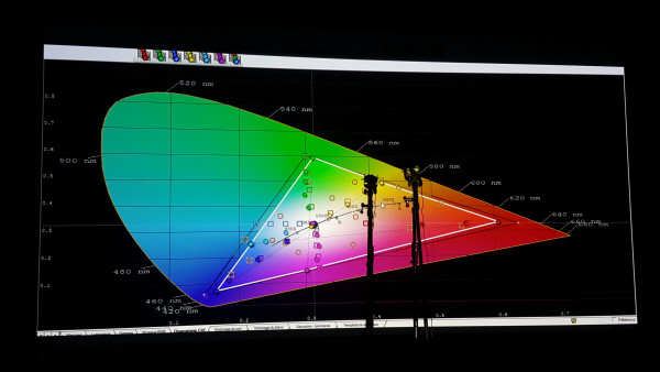

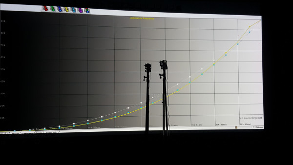

Si un peu quand mêmes. ..le rendu visuel est au dessus du 11000 de part l.optique du lk970 de sa forte luminosité (Mode eco 19 FL sur 3.50 m de base) qui permet une moyenne de gamma de 2.53 pour un gamma de 2.8 au départ. .contraste annonce de 1209:1 sur le relevé hcfr mais visuellement paraît bien meilleur que le 11000 customisé. .le contraste ainsi est vraiment énorme :o sur la toile xy gain 0.8 avec un gamma moyen plus bas a 2.2 cela risque c être vraiment pas mal ..
Il s agit d un premier jet ..je vais le customisé. ..et essayer un calibrage dci également. . S en viendra un calibrage sur la toile technique de Greg aussi :mdr: je pense vu que je vais passer sur un écran technique 16:9 de 3.35m de base ...et oui ..la 3d m attire beaucoup et les jeux également. .

Je vois un résiduel de 0.06 pour la mire 0IRE ce qui implique le constrate natif faible (normal DLP oblige)
Mais ce projo est il équipé d'un sytème type Dynamic Black comme c'est le cas sur l'Optoma UHZ65? Ce sytème permettait (non sans contrepartie) de booster un peu le contraste et le niveau de noir.
Quid des AEC perçu? Roue 4 segments comme l'UHZ65?
