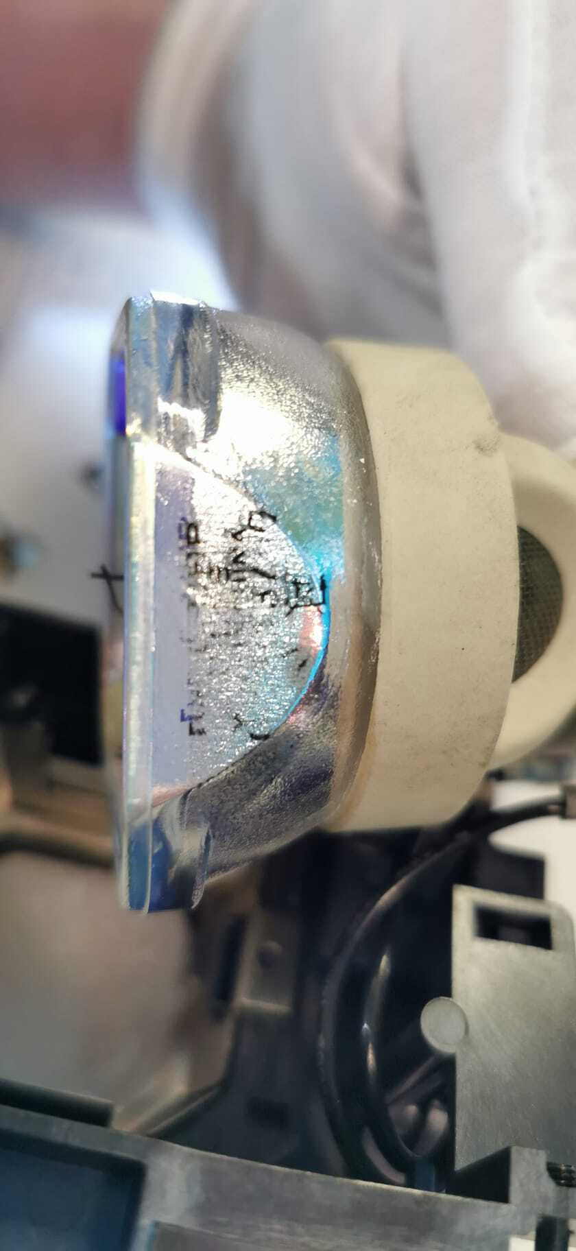

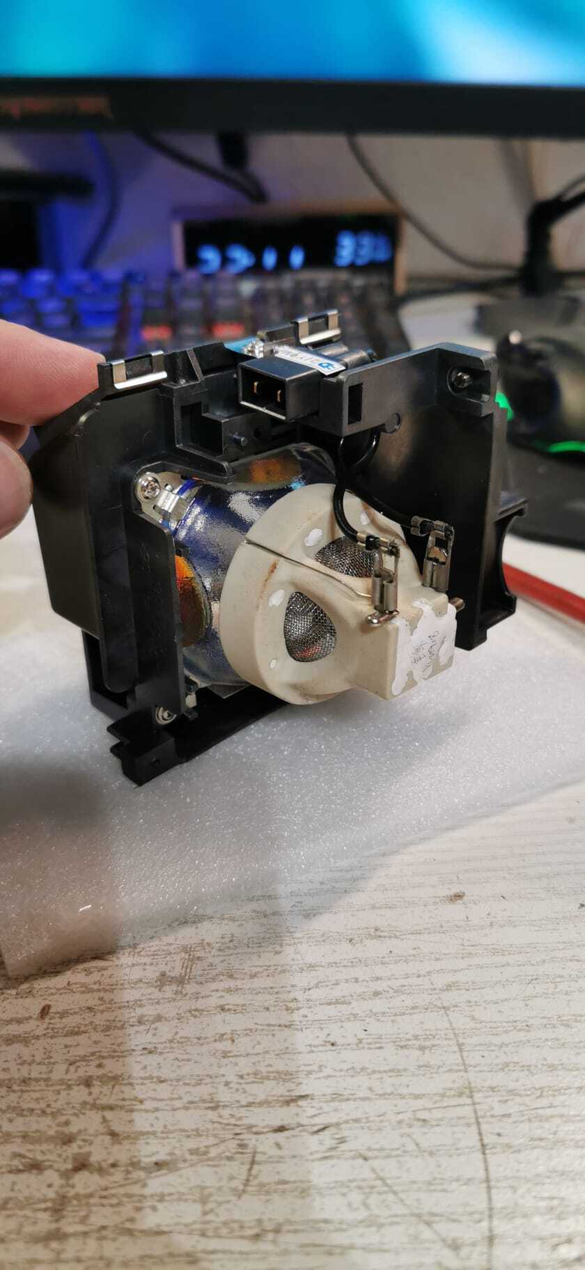

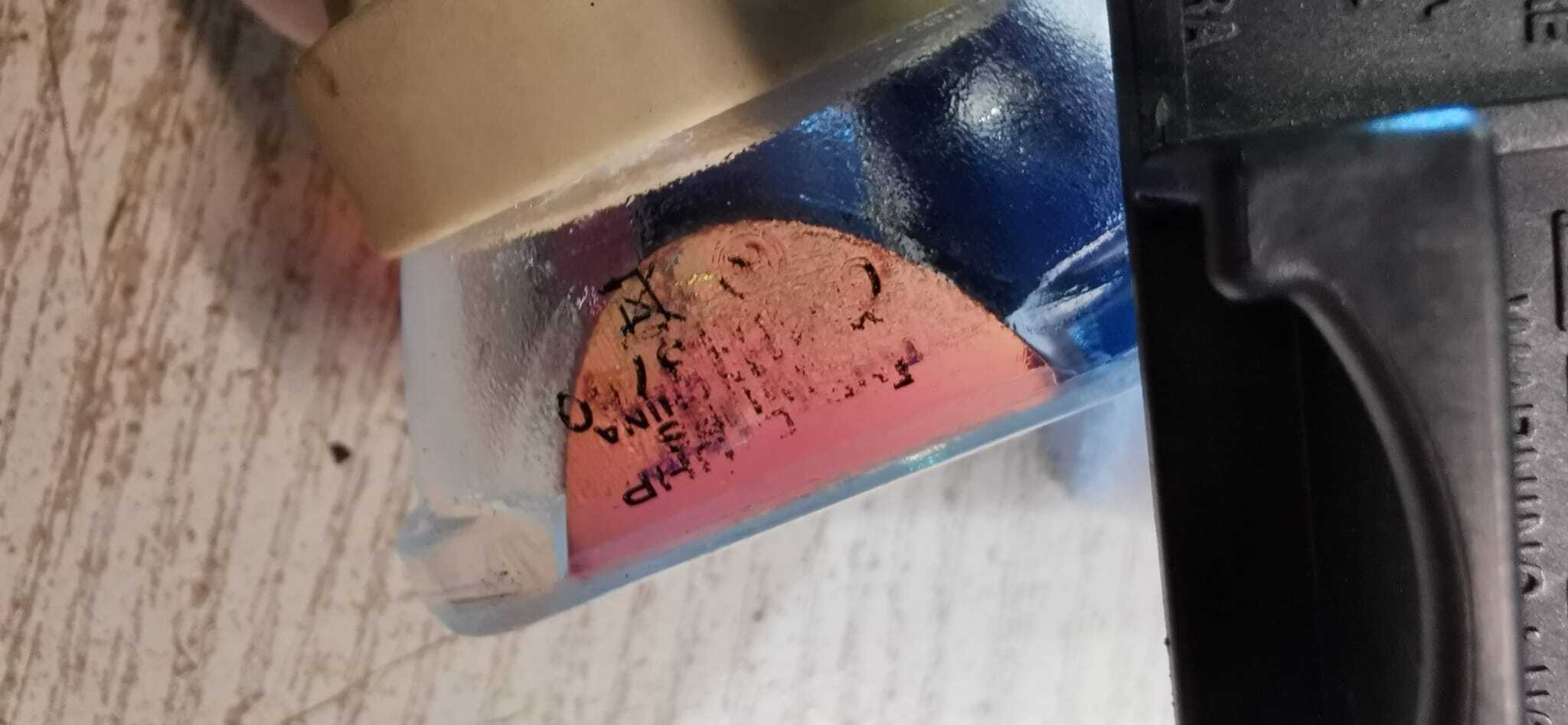

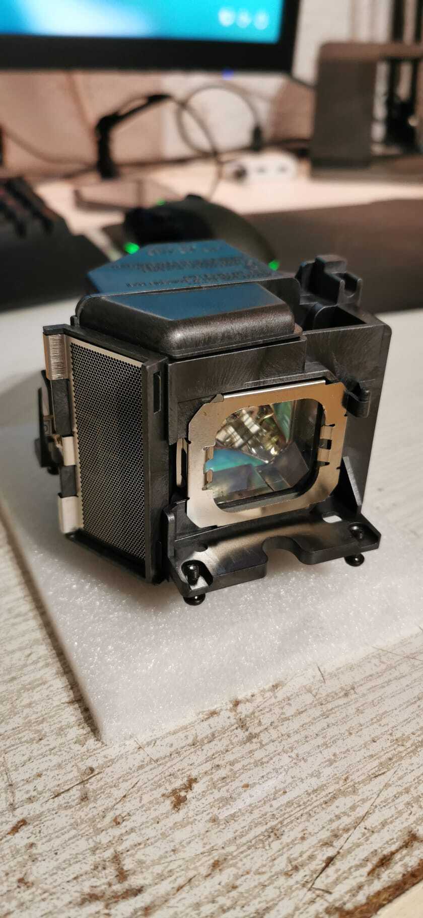

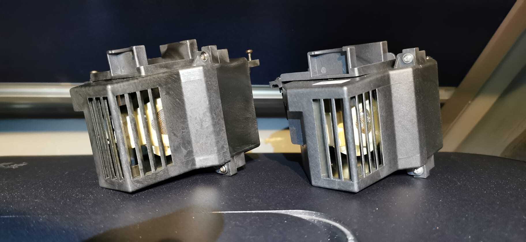

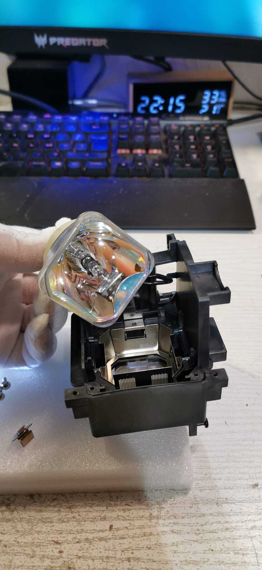

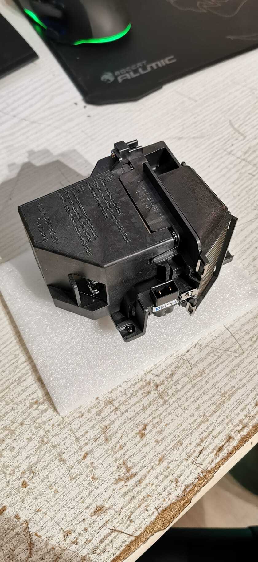

Bon voila , j'ai reçu la lampe lmp-h280 "original inside" dans un boitier "no name" .
L'ensemble parait vraiment de bonne qualité , j'ai déjà vu pas mal de boitier "no name" et souvent ils étaient de mauvaises factures , avec des grillages grossier et des plastiques bas de gamme . Ici ça me parait très bien .
La lampe elle même me fait déjà plus tiquer , on dirait de l'artisanat ! :lol:
Je précise qu'il y a bien un truc imprimé sur l'ampoule , mais c'est totalement illisible , meme a la loupe :-?
le tour du module en vidéo > https://www.youtube.com/watch?v=CPaRJQahPQ8
j’espère que ça éclairera un peu vos curiosité .
Pour 165e , ca me parait nickel .
PS/ ne jamais manipuler une lampe sans gants coton sec et neuf , aucune graisse accepté :mdr: !
Je prendrai quand meme une originale a 440e la prochaine fois , histoire de voir :lol: , trop curieux ...

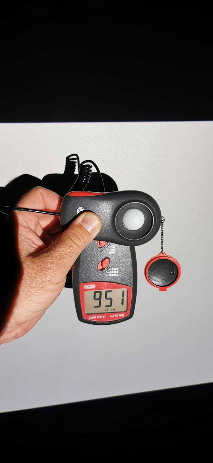

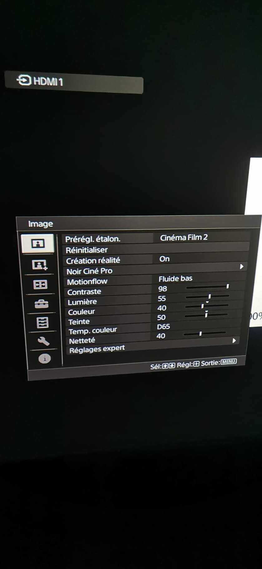

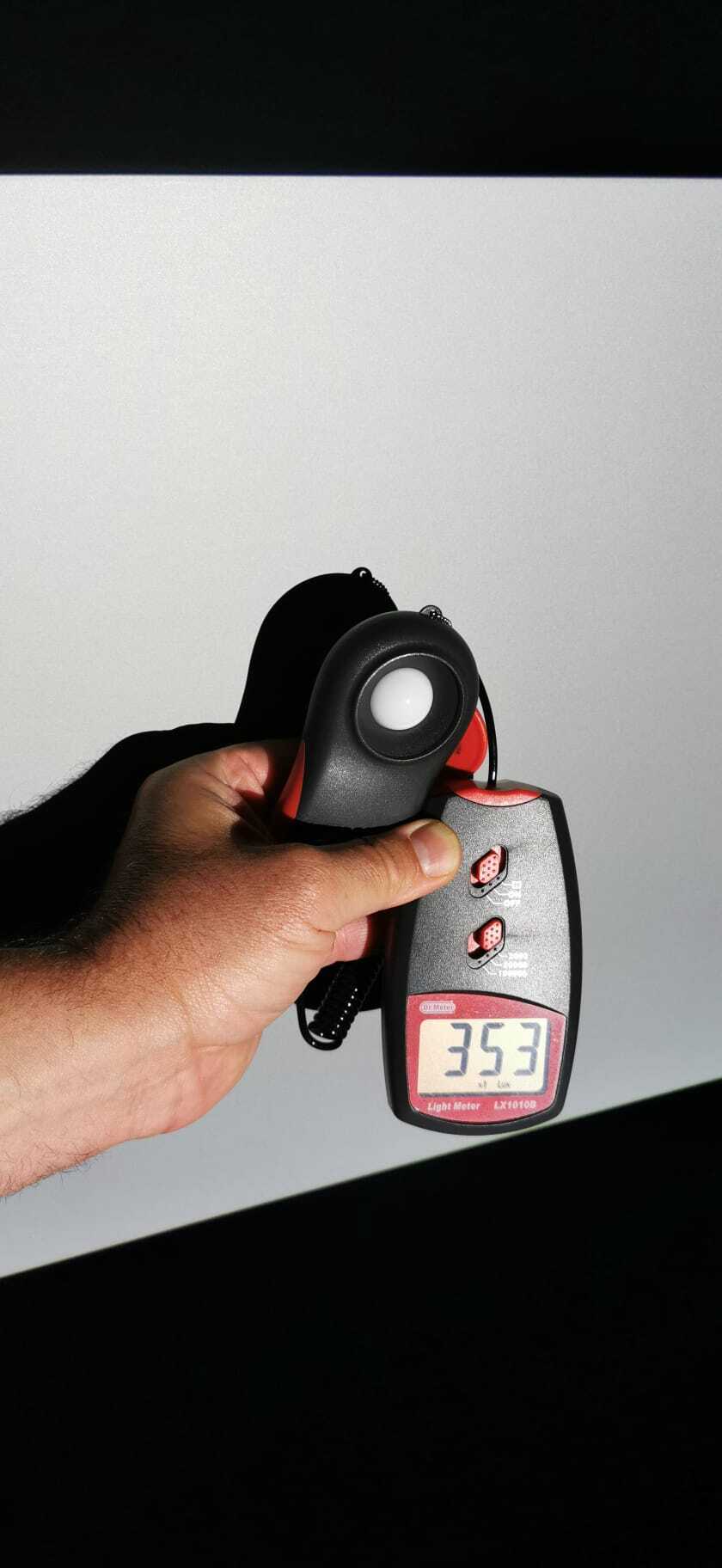

Message » 03 Juin 2022 16:01
Polopretress a écrit:Suspect quand même cette inscription sur la lampe illisible. Je le sens moyen...
Oui effectivement , mais celle monté dans le 590es est tout aussi bizarre , a l’œil elle parait effectivement identique .
Je l'ai testé , histoire de voir si elle fonctionnait bien . Sur les Sony c'est un jeu d'enfant a remplacer .... 30 secondes chrono .
D'ailleurs j'ai remarqué que les 3 vis qui tiennent la lampe était a peine serrer , mais alors c’était limite dévissable a la main :-?

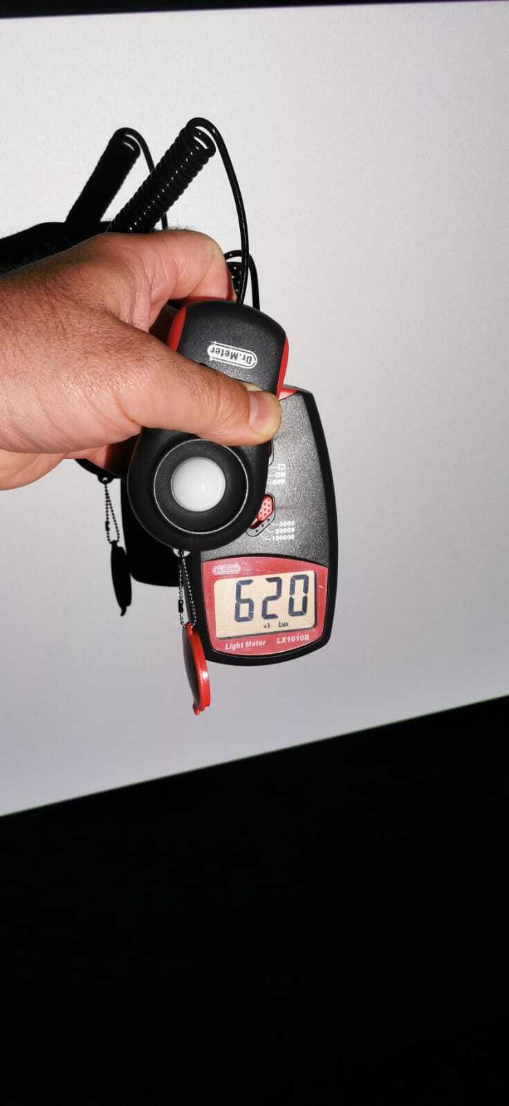

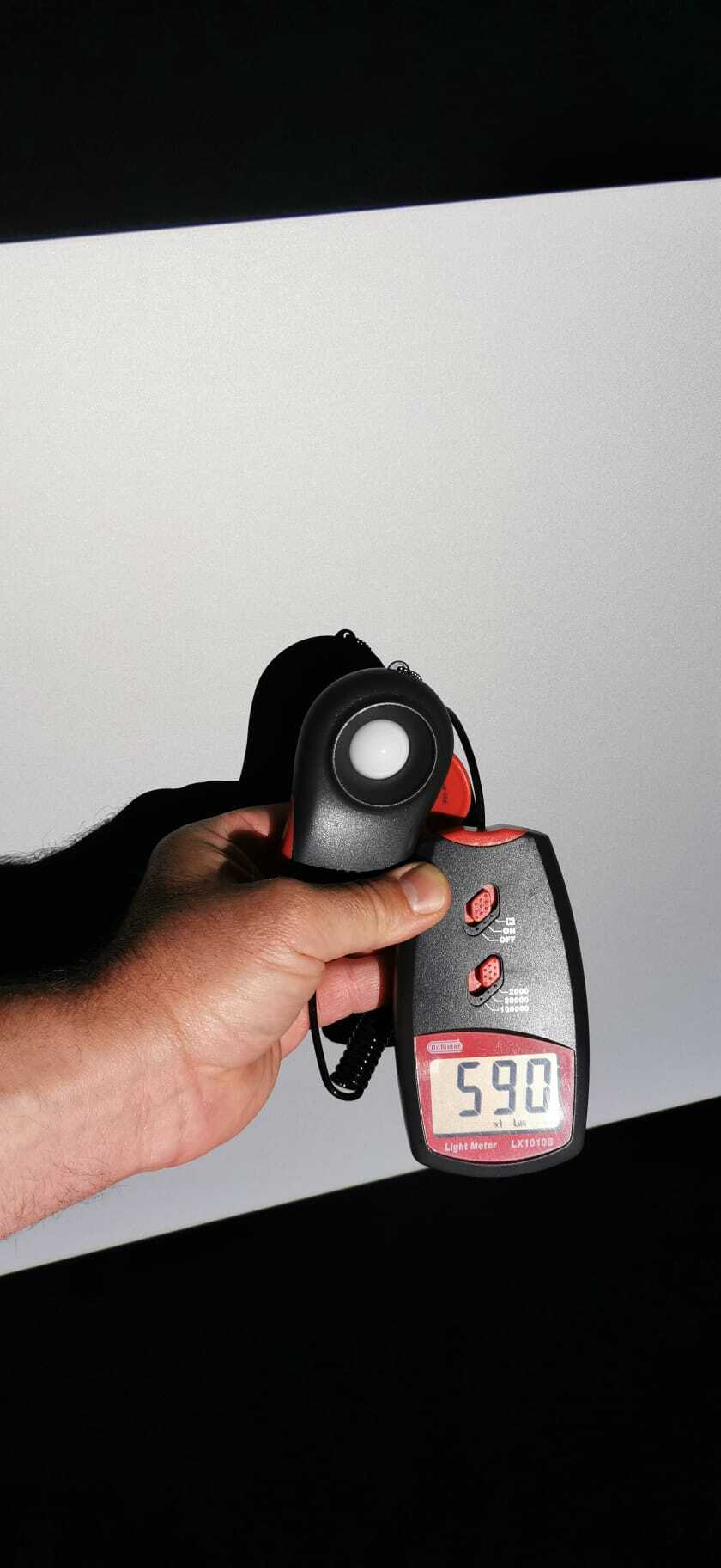

J'en ai profité pour prendre les lux lampe neuve histoire de pouvoir comparer a mes autres photos . Bon la c'est après 5 minutes de chauffe seulement , lampe neuve ... :roll:
2 ou 3 photos pour ceux que cela intéresse.
sur projo calibré (mire 100% white)
bas >
haut >

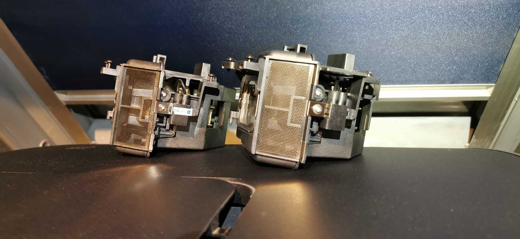

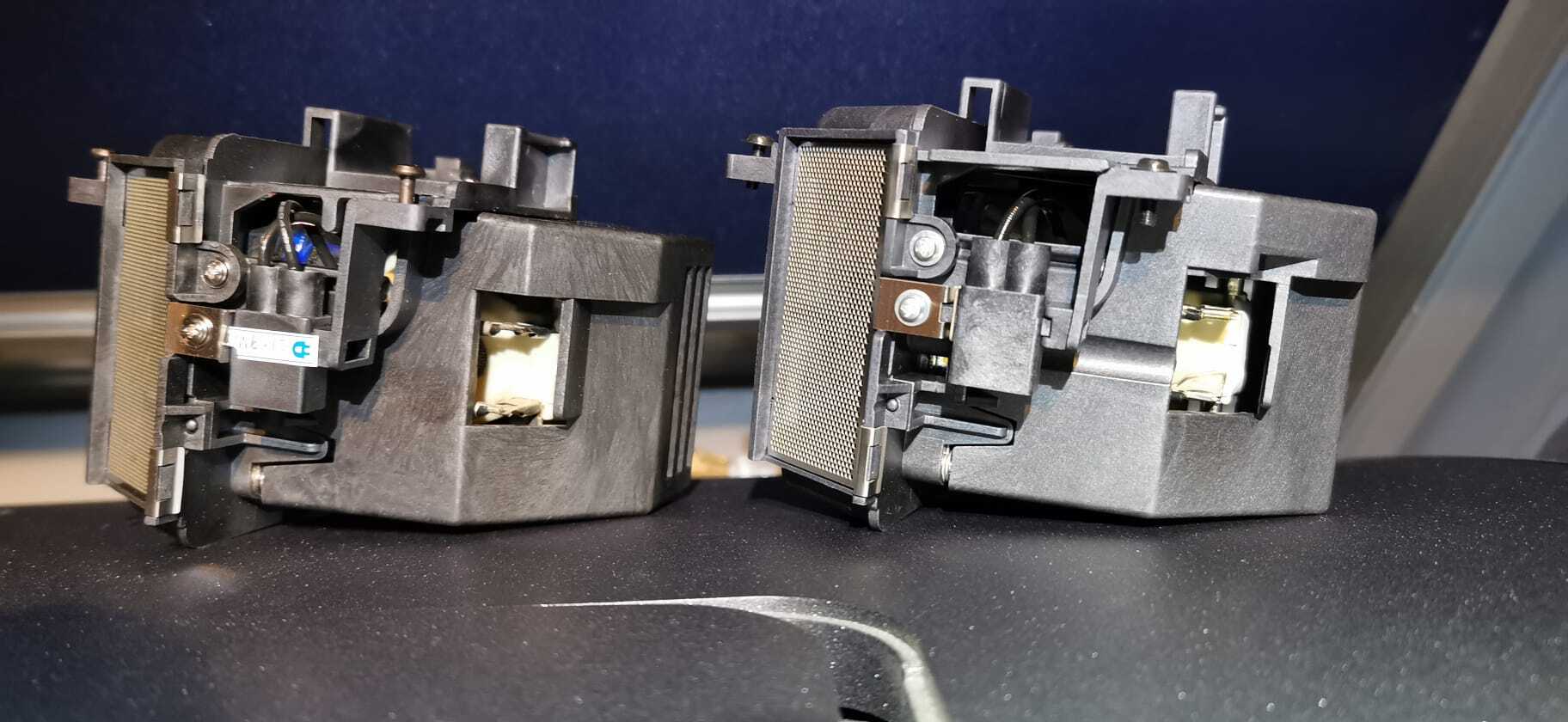

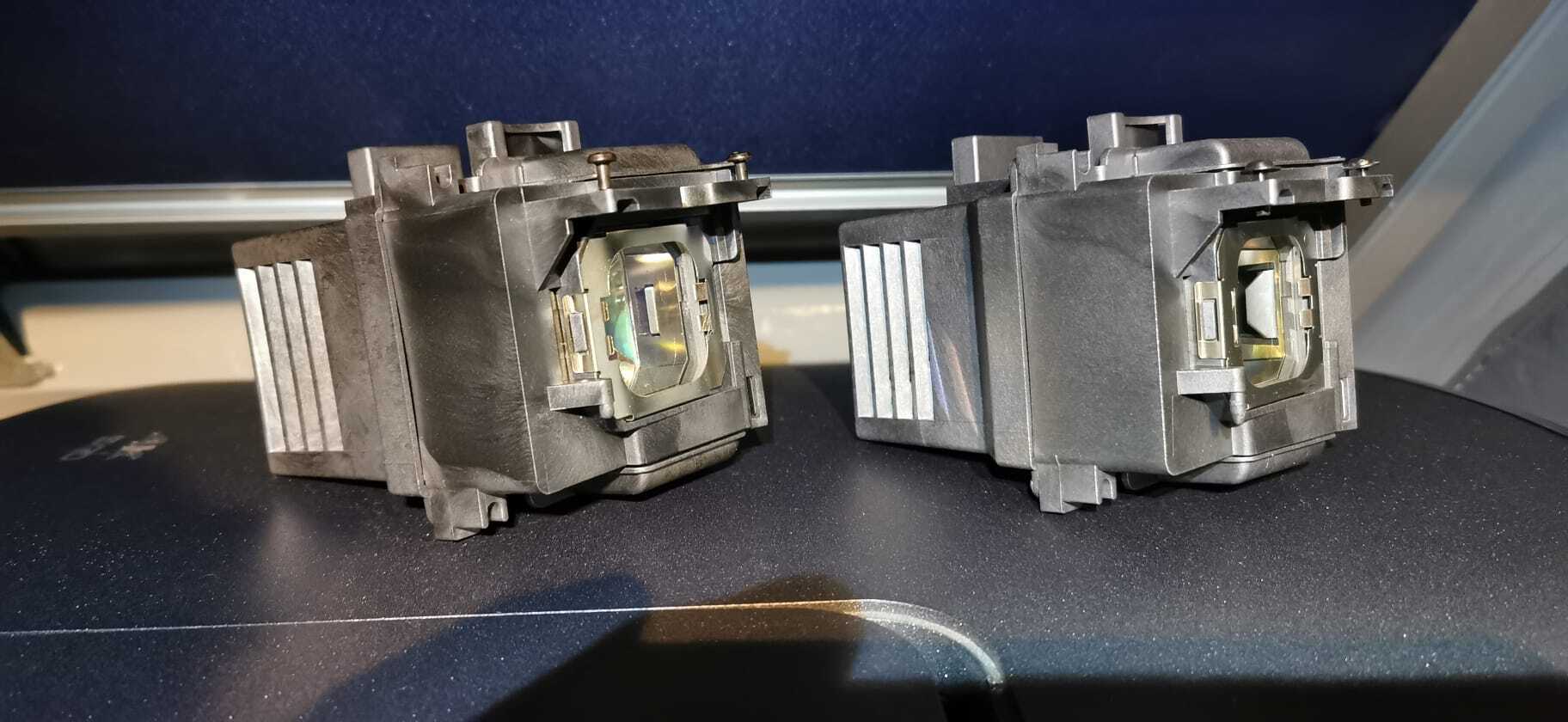

Message » 03 Juin 2022 16:14
La lampe d'origine est a droite.
Sur le boitier de gauche, on percoit des fluctuations du flux au niveau des injecteurs du moule plastiques. (pas de souci pour autant)
Cela a vraiment l'air d'une copie identique du boitier !

Message » 03 Juin 2022 17:10
bon , ca ressemble , mais c'est pas ca ...

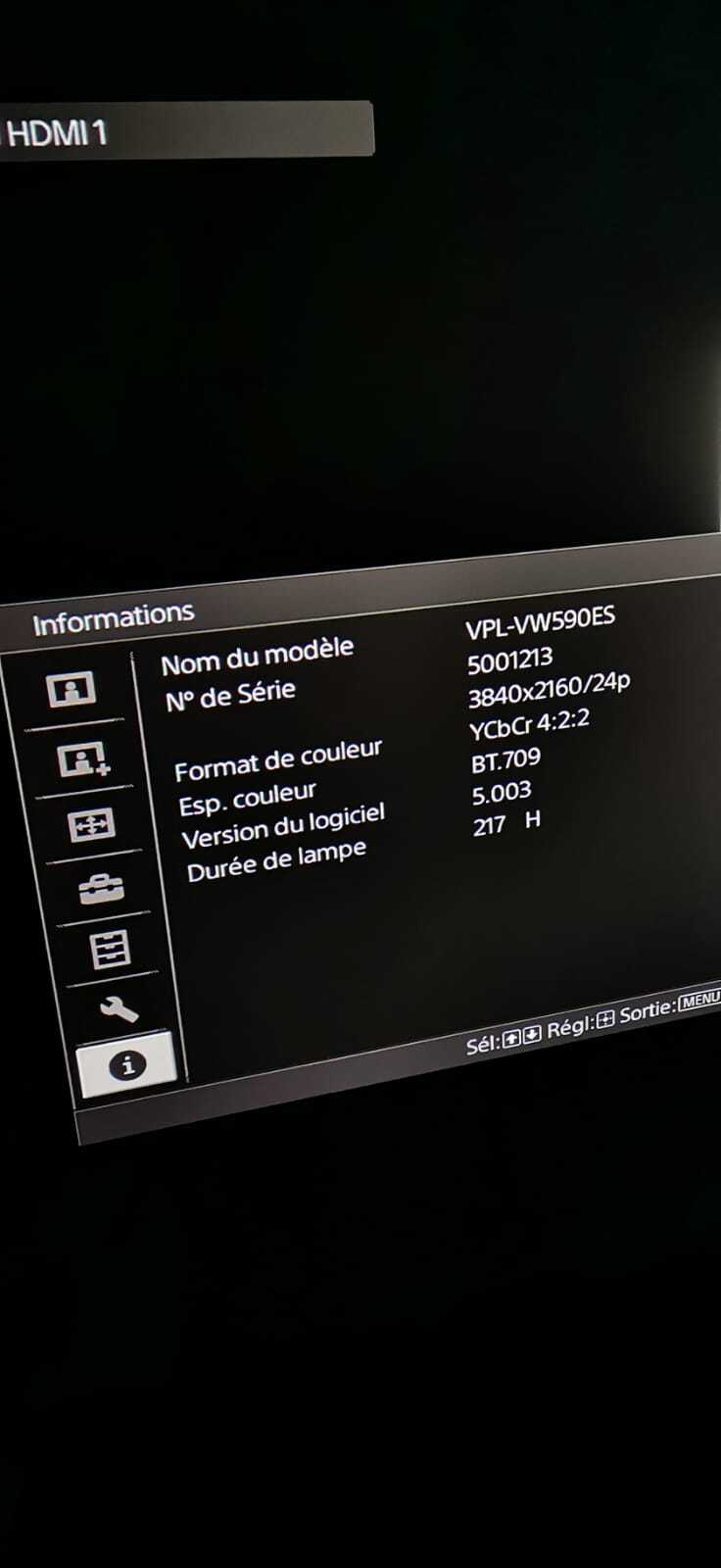

d'ou ma question , une lampe neuve 0hr doit sortir tout de suite tout ses lumens ?
Car apres 5 bonnes minutes elle sort carrément pas les lux que ma lampe de 220hrs sort !
C'est sur que j'aurais du la laisser tourner 30 minutes au moins , mais je voulais juste voir si elle s'allumait , et j'ai eu l'idée de prendre les lux mode haut et bas .
lampe neuve mode bas > Image
lampe 220hrs originale mode bas > Image
lampe neuve mode haut > Image
lampe originale 220hrs mode haut > Image
:siffle: :evil: :wtf:
Donc normal , j'aurais du la laisser tourner 1hr avant de prendre les mesures !?
Moi ca me parait vraiment très loin de l'original .
Vos avis ?
