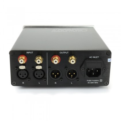

boXem | audio a écrit:RCA vers XLR, tout va bien tant que la sortie RCA reste sous des valeur raisonnables (2V) et que l'entrée XLR est vraiment différentielle.
XLR vers RCA créé un SC masse sur une des deux branches, ça peut potentiellement mettre le pré en difficulté.
SC Masse ?
Le passage en RCA depuis un XLR peut se faire de deux manières (économiques).
La première, mettre le "+" XLR sur le point chaud RCA et la "masse" XLR sur la "masse" RCA en ne câblant pas le "-" du XLR
La seconde, la même chose qu'au dessus mais en câblant le "-" du XLR sur la "masse" du RCA ...
Sinon, il y a ça - https://www.hypex.nl/img/upload/doc/an_ ... oblems.pdf - Dernière page
Mais tu dois connaitre ;)

Why not, même si un tout petit montage à base de INA134 sera tout aussi efficace pour désymétriser (voir même plus efficace) et surtout, très nettement moins cher et moins encombrant !!!
SC Masse ?
Ça marche si les deux pôles du XLR sont actifs et référencés a la masse. Si c'est un montage comme la sortie du preamp de Mr. Putzeys, c'est la loterie.
Ça c'est RCA vers XLR, il faut juste faire gaffe aux valeurs de mode commun, mais avec des sorties 2V ça passe tranquille.
J'ai loupé un épisode, vous voulez connecter un pré avec sorties XLR sur un ampli entrées RCA ou l'inverse ?
Dagda a écrit:SC Masse ?
C'est pour brancher mon ampli anthem mrx 740 rca vers mon purifi en xlr

smeagol a écrit:C'est pour brancher mon ampli anthem mrx 740 rca vers mon purifi en xlr
Pourquoi vous faites des ampli purifi/hypex 3 canaux chez vous ?
Si je lis bien les specs la bebete sort jusqu’à 7.1 V RMS sur les sorties pre. Au dessus de 3.5 V RMS, c'est pas top d'utiliser des câbles ou adaptateurs RCA-XLR avec les schéma d’entrées différentielles que la plupart des constructeurs utilisent. Il faudrait vérifier avec le constructeur.

Message » 30 Avr 2021 14:24
Je suis paumé...
J'avoue ne plus savoir ce que je dois faire.
J'ai fait part à audiophonics de mon décalage de 10db et ils doivent normalement m'expédier des jumpers pour modifié le gain à 2v et non 4v... Tout ça en passant obligatoirement par des câbles rca vers xlr...
Je m'attendais à plus simple...
Je regarderai avec intérêt la sortie de votre futur purifi
En tout cas merci à vous de prendre du temps pour me répondre :bravo:

boXem | audio a écrit: Au dessus de 3.5 V RMS, c'est pas top d'utiliser des câbles ou adaptateurs RCA-XLR avec les schéma d’entrées différentielles que la plupart des constructeurs utilisent.
