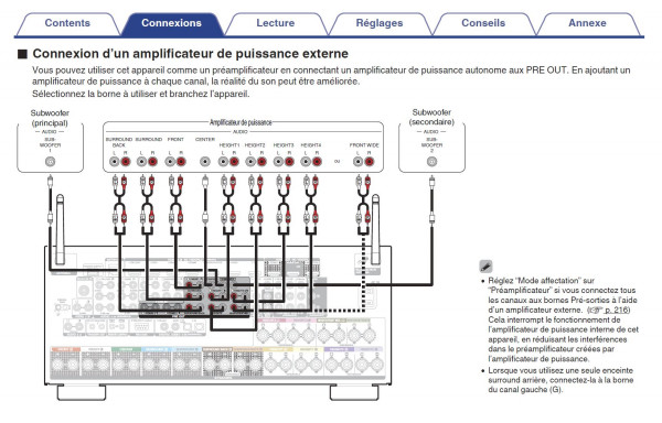

@ Dts man et Ektor
vous avez parlé de la possibilité de désactiver les amplis.
Perso, je n'ai jamais trouvé cette fonction dans le manuel.
Lors de mon achat du 8500, j'avais posé la question au revendeur. Ce dernier avait eu comme information du commercial Denon que toutes les sorties "amplifiées ou préamplificateur" étaient tout le temps et en même temps actives.
Si jamais quelqu'un peut confirmer ou infirmer.

Page 81 du manuel, mais on ne peut hélas pas couper individuellement les amplis.

Solitaire555 a écrit:Page 81 du manuel, mais on ne peut hélas pas couper individuellement les amplis.
Bien vu. Je n'avais pas trouvé ça dans le manuel.
A ma décharge, il faut dire que les pages 78 à 81 n'apparaissent pas dans la table des matières..
[/quote]
Donc, si tu alimentes toutes les sorties préamp, tu désactives automatiquement les amplis internes, mais il n'y aucun paramètre pour gérer ça individuellement.
Merci à toi.

Non, ça n'a rien d'automatique... Il faut régler le "Mode Affectation" en "Préamplificateur"

Dans la section "affectation des amplis", en plus du mode preamp qui coupe tous les amplis il y a un mode "personalisé" qui permet d'affecter et couper les amplis individuellement.
Malheureusement la documentation ne va pas plus loin et n'explique pas comment cela fonctionne.
En reference a un post AVS, un ecran apparait ou on peut affecter un canal de sortie a chaque bornier. On peut alors le placer sur "none" (aucun), auquel cas l'ampli concerné est coupé.
Si un proprio de 8500 pouvait aller verifier ce point ce serait cool ...

l’affectation libre ne permet d’étreindre les amplificateurs à la carte
permet de distribuer librement les amplis
par exemple
vous pourriez attribué 3 amplis à l’enceinte centrale et la tri-amplifier
(c’est juste un exemple)
par exemple

A mon avis la non affectation ne signifie pas extinction de l’étage de puissance
