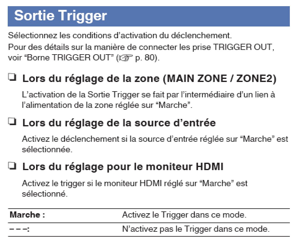

Message » 28 Avr 2021 8:09
Je dispose d'un Denon AVC-X3700H, mais vu que le X3600H est plus ancien je tente ma question ici.
Depuis lundi de la semaine dernière, j'y ai connecté aux pre-out L/R un Emotiva XPA-5 Gen3. J'ai connecté le câble trigger fourni au X3700H. Cela fonctionne... autrement dit l'ampli Emotiva s'allume lorsque le Denon se met sous tension.
J'utilise actuellement l'Emotiva que dans la journée avec mes enceintes Electra 1028 BE2 connectées en L/R.
Le soir j'utilise mon Denon en HC au casque et il me sert de switch HDMI pour mes différentes sources vidéo.
Le jack du casque coupe les sorties pre-out donc le son ne sort pas ni des enceintes ni des sorties subwoofer.
Tout cela est fonctionnellement logique.
Par contre, le trigger allume l'amplificateur Emotiva ce que je ne souhaite pas puisque je n'utilise pas mes enceintes.
Dans la documentation j'ai vu qu'il existe une gestion de fonctionnement du trigger. Apparemment elle peut se faire par zone et par entrée, comme pour le X3600H :
Si sur une entrée on choisit "---" à l'allumage de l'amplificateur sur cette entrée aucun signal ne devrait être émis par le trigger ce qui n'est pas le cas avec mon X3700H. Y compris si je configure tout à "---" :oops:
Avez-vous dans vos configurations la possibilité de tester les fonctionnalités trigger des Denon pour faire en sorte qu'il n'envoie pas de signal pour une entrée en particulier ? :roll:
L'assistance Denon n'existe plus ou du moins ils ne répondent plus à leur Hotline (Covid 19 ?)... j'ai envoyé un message au Service Client mais je crains que c'est comme "envoyer une bouteille à la mer"...
Merci de vos retours :P

En fait ce n'est pas l'allumage ou l'extinction via le trigger qui pose problème mais la gestion de ces derniers via le menu dont j'ai fait une copie d'un extrait du manuel.
En fait si je mets "---" en face soit d'une zone soit d'un périphérique connecté le fait d'allumer le Denon ne devrait pas activer le trigger et donc ne pas allumer l'amplificateur externe sur lequel le trigger est connecté.
J'ai tout mis à "---" dans le menu mais cela n'est aucunement opérationnel, le trigger passe toujours sa tension de déclenchement et allume systématiquement l'amplificateur externe ce que je ne souhaite pas dans 99% des cas. En fait, je souhaite qu'il ne s'allume qu'avec HEOS mais là rien ne fonctionne via ce menu de gestion... :oops:
Qui pourrait faire un test avec son Xx600H pour nous dire si ce menu de gestion du trigger est fonctionnel ou pas ? :roll:

Message » 29 Avr 2021 6:56
skate a écrit:
misterme a écrit:Je n'ai pas l'un de ces amplis Denon. Mais j'ai un Marantz récent. Lorsque j'allume l'ampli, il se met sur la dernière entrée utilisée. J'imagine que si cette entrée est paramétrée pour activer le trigger, celui-ci enverra le signal dès la mise en marche de l'ampli.
Comment ça se passe chez toi ? Est-ce que lorsque tu éteins le Denon, tu le laisses sur l'entrée dont tu te sers avec l'Emotiva ? Si oui, il est logique que ce dernier se rallume avec le Denon. Même si tu changes rapidement d’entrée après l'allumage.
Si c'est le cas, il faudrait basculer sur une des entrées qui n'activent pas le trigger avant d’éteindre l'ampli.
Cela n'est que supposition, juste une réflexion de ma part...
Le problème de gestion du trigger est résolu... assez curieusement je pense après avoir éteint et réallumé le Denon et en réaffectant l'activation du trigger uniquement en Zone 2 et pour HEOS tel que je le souhaitais...
