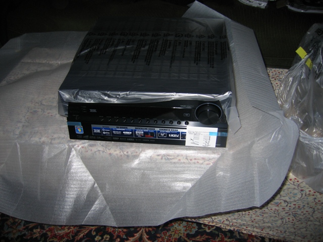

Ceci étant dit, pour le transport et le déballage, il vaut mieux être 2. Un carton de 31kgs, ne se manipule pas facilement.
A la sortie de l'appareil du carton, le "sticker" sur bandeau mobile à l'avant indique clairement la couleur avec (entre autres et dans le désordre) 9.2 ch. amp, Audyssey DSX et Dolby PLIIz, HDMI 7+1 In et 2 Out... Miam!
Onkyo TX NR5007 au déballage

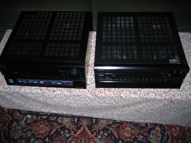

Petite déception toutefois, le capot du 5007 fait (par comparaison) plus "cheap" que celui de son prédécesseur 906. C'est dommage. Mais il est vrai qu'à surface de ventillation quasiment identique, 2 canaux d'amplification supplémentaires demandent une meilleure circulation de l'air, donc moins de "matière/métal"... mais quand même.
A gauche Onkyo TX NR5007 - TX NR906 à droite
