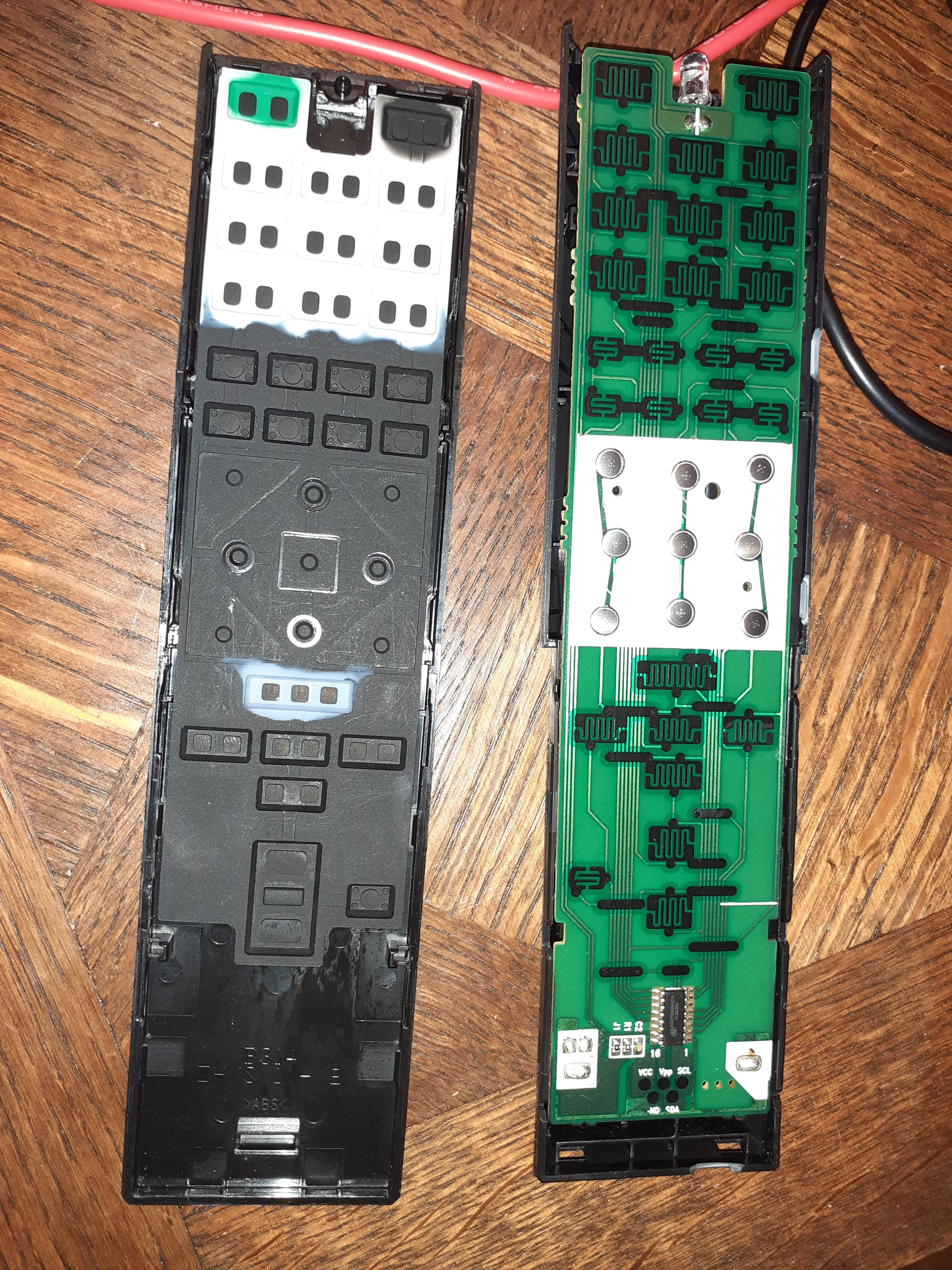

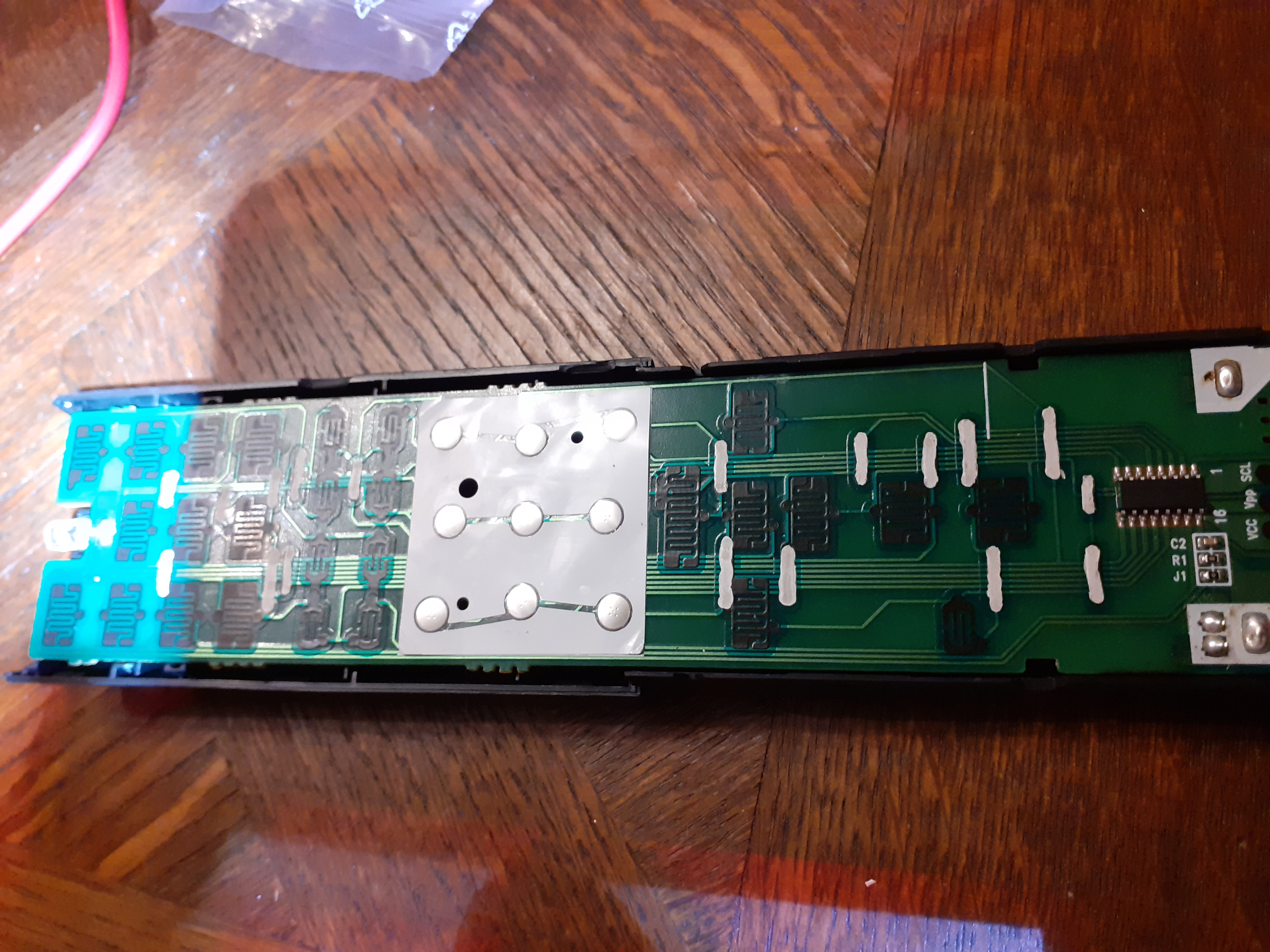

Télécommande HS !
Drôle de blague : certaines touches de la télécommande officielle Sony rmt-aa320u du str-dn1080 ne fonctionnent plus (POWER, HAUT, BACK etc). Sachant que je me sers très peu de la télécommande originale. Je voulais relancer une calibration. En ouvrant, je me rends compte qu’il y a plein de straps entre les touches avec des scotches et une matière conductrice. Il a suffi qu’un strap saute pour que ces touches ne soient plus actives. C’est impossible à reprendre avec de la soudure.
Ouverture et nettoyage avec nettoyant contact puis alcool.
J'avais enlevé bien sûr le carré blanc qui permet de faire des touches cliquables.
Ensuite j'ai repasse un bonne couche de vernis conducteur à l'argent sur chaque strap.
Je suis sur c'est uniquement l'un ou les deux straps juste au dessus du processeur qui posent souci mais je préfère assurer le coup.
Ça remarche.
J'ai toutefois commandé une nouvelle télécommande, on ne sait jamais.
Ça remarche.
