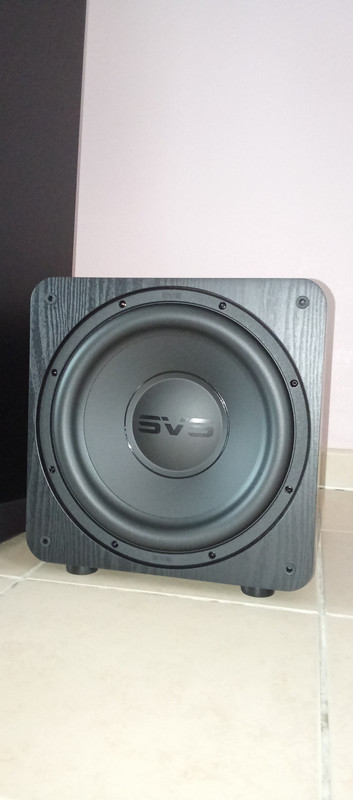

Message » 21 Sep 2025 7:52
Bonjour .
Pour quelques euros pour mon SVS SB1000 Pro j ai remplacé les tampons en caoutchouc d origine par des ADAM HALL https://www.amazon.fr/d%C3%A9tach%C3%A9 ... B0049EH2FY bien plus efficace que les tampons en caoutchouc d origine et pour pas cher ( et sans doute pas assez cher :siffle: ) et si comme moi vous avez le caisson qui a tendance a se balader sur le carrelage un peu de patafix ( fine couche ) sous les 4 pieds et le caisson reste collé au sol bien plus esthétique que de poser du poids sur le caisson !

Hugues78B a écrit:
anthony17570 a écrit:Hugues78B as tu une photo , pour voir se que ça donne , j'avais hésité à mettre mon V12+ MK dessus mais j'ai seulement pris les pieds Svs ...
Je te fais ça dans le weekend, mais on ne voit pas grand-chose, à part que le caisson a l'air de flotter au sol.
désolé j'ai pris deux photos (caisson et centrale) mais je ne vois pas comment ajouter les images dans le forum.
