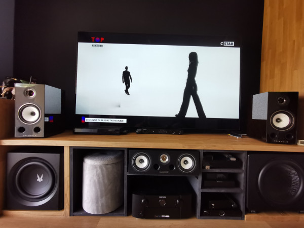

Bjr, l acoustique est un element primordial. Il serait facile de faire un traitement sur la scene avant. Par exemple 10 cm de laine de roche recouvert d un tissu tendu de la couleur que tu veux. Rien que ca reduira le rt de ta salle et sera mille fois plus efficace qu un tapis. Car placo, baie vitré et carrelage il y a rien de pire.
Pour le reste tout depend de ton budget et gout. Si tu apprecie focal tu peut reflechir a la gamme aria pour ta scene avant et garder tes sib pour l arrierre. Le denon pourquoi pas, petso j aime pas trop la signature sonore de denon. Tu as l equivalent qualite orix chez marantz ou yamaha.
Je te met une photo de mon installation comme toi dans un salon (plus oetit, 20m2). Ca te permet de voir que esthétiquement le tissu tendu est viable dans un salon

Message » 16 Oct 2023 17:38
Merci, sympa la photo et le rendu. Je vous avec la cheffe.
