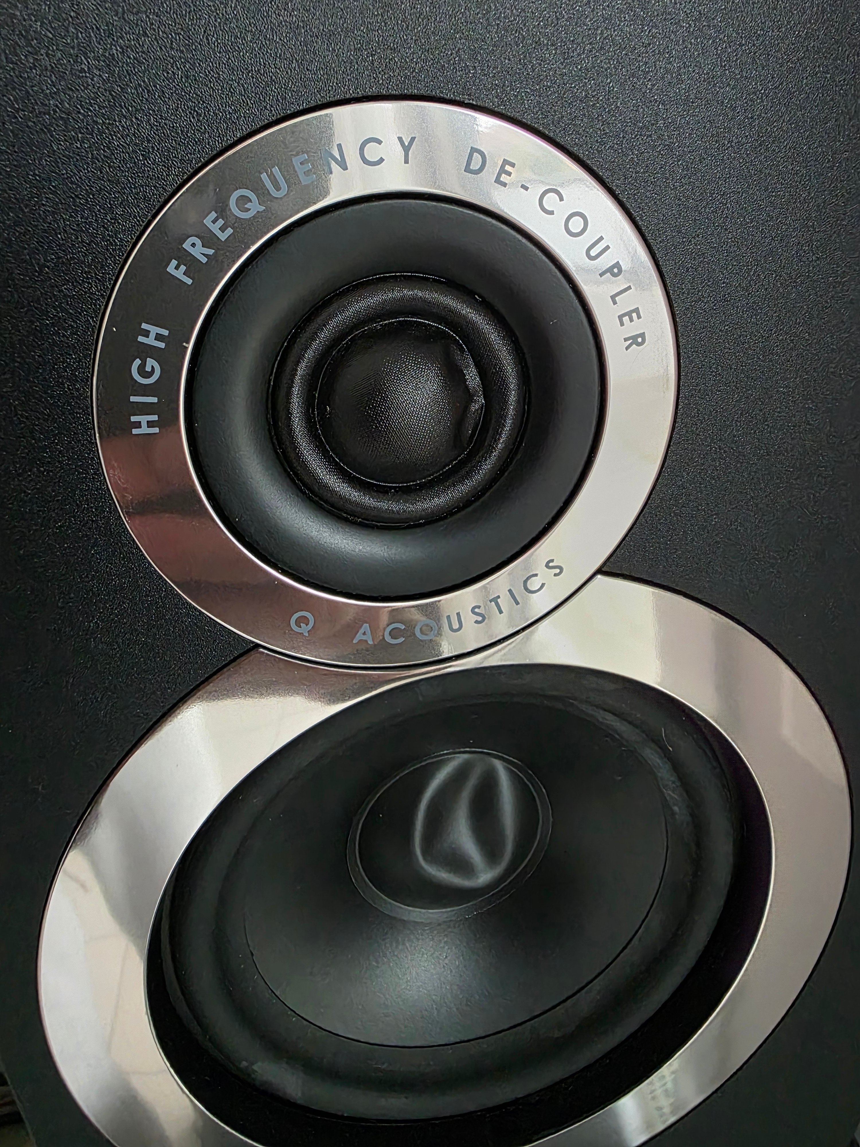

J'ai toutes mes enceintes de mon home cinéma ( Q acoustics 3010i, Q acoustics 3020i, Q acoustics 3090CI N ) qui ont l'embout noir enfoncés, mon enfant qui appuie dessus :roll: ( d'où sort le son, et je n'ai aucune idée de comment cela s'appelle ).
Je me demandai donc si cela pouvais avoir un impact sur le son pour le coup ?
Une astuce pour pouvoir bien les remettre ?
Merci à vous

Autant pour le woofer (haut-parleur graves-mediums) ce n'est pas bien grave, la méthode aspirateur pourra aider à retrouver un aspect esthétique correct (pour le cache-noyau, zone déformée au milieu de la membrane) avec un impact négligeable au niveau du son (même si la forme, l'étanchéité et la rigidité du cache noyau rentrent en compte dans la mise au point de l'équipage mobile). Autant pour le tweeter (le haut-parleur d'aigus, en haut), il va falloir procéder à un remplacement du composant car un tweeter qu'il soit à dôme souple (fibre) ou rigide (métal, plastique) est définitivement démoli une fois déformé de la sorte. La réponse en fréquence, directivité et distorsion sont aux fraises et même en remettant le dôme correctement sans l'abimer ou déformer la bobine (bon courage), de nombreux points de faiblesse sont créés.

C'est lequel le woofer du coup ( dôme du bas ) ? c'est la partie basse sur mon image ?
Et le tweeter la petite partie ( dôme ) en haut c'est ça ?
Ça m'ennuie du coup de savoir qu'il faudrait remplaçait le tweeter.
Est ce facile de le faire soie même et couteux ?
Je vais essayé la méthode aspirateur pour voir alors dans un premier temps.

Le woofer est le haut-parleur de graves (le haut-parleur du bas). Le tweeter est le haut-parleur d'aigu (le haut-parleur du haut).
Sur le woofer c'est le cache-noyau qui a été endommagé. Ca peut s'arranger avec l'aspirateur. Attention à couper l'aspirateur avant de retirer le tube de la membrane ou bien retirer le tuyau de biais pour rompre la succion avant de tirer dessus, afin que la membrane ne vienne pas avec.
Sur le tweeter, c'est carrément la membrane et possiblement l'axe de la bobine qui ont été endommagés. La perte de qualité est irréversible dans ton cas, et il va falloir changer chacun des tweeters endommagés. Il est possible que ça soit simple : retirer le cerclage brillant (celui sur lequel est noté "high frequency de-coupler") en faisant levier à l'aide d'une spatule en plastique (dans ce genre là https://www.amazon.fr/dp/B0BW8SRJC8/), dévisser le tweeter, noter la polarité des 2 câbles électriques alimentant le tweeter, débrancher les 2 cosses électriques (parfois maintenues à l'aide d'un clip situé sur la cosse). Amener le nouveau tweeter, reclipser les deux cosses en respectant les polarités, positionner le tweeter et le revisser, remboiter le cerclage brillant. C'est assez facile.

Malheureusement un haut-parleur est tout sauf universel. Chaque modèle de tweeter a ses spécificités acoustiques et électriques propres qu'il faut absolument respecter (sous peine de déséquilibrer notoirement l'enceinte), sans oublier les dimensions de montage (diamètre, encastrement, position des vis, des trous de fixation des enjoliveurs, etc.). Le modèle de remplacement pour la série 3000 de chez Q Acoustics semble être le tweeter modèle BQA05-022D04B (à confirmer).
Il semblerait que l'importateur France de Q Acoustics soit SVD (Son-Video Distribution), je t'invite à les contacter via ce formulaire pour demander comment se fournir en pièces détachées ou bien quel réparateur est agréé près de chez toi : https://www.son-video-distribution.com/nos-marques - si pas de magasin/réparateur en capacité de changer les tweeters, n'importe quel bricoleur soigneux peut très bien changer les tweeters si tu as les pièces.
Voilà en gros à quoi t'attendre sur le démontage : https://www.youtube.com/watch?v=2UlEu-nXr90 On ne voit pas le démontage en direct mais ça t'aidera à comprendre comment c'est fait. Ici il a démonté le woofer et non le tweeter mais la logique est la même.

Techniques utilisable pour un tweeter à dôme souple comme celui-ci.
Pour les dômes rigides en aluminium, magnésium ou béryllium, il n'y a pas de solution aussi évidente.
Dans de rares cas certains sont arrivés à les redresser après démontage du haut-parleur en insérant au dos une sphère du diamètre correspondant mais il ne faut surtout pas endommager la bobine et la suspension au passage. C'est vraiment une solution de la dernière chance.

Merci, voilà ce que j'ai eu avec l'aspirateur
https://image.noelshack.com/fichiers/2025/12/2/1742324035-1000042025.jpg
J'imagine que je vais devoir m'en contenter alors.
Par contre le woofer, pas possible de le remettre

Bon, bien joué pour le tweeter, d'avoir pu le remettre sans le déchirer, etc. C'est quand même fou de ne pas pouvoir trouver de pièce de remplacement, je note que le SAV Q Acoustics est mauvais, ce qui pèsera dans mes recommandations à l'avenir. Il est intolérable de ne pas pouvoir réparer les produits que l'on possède, sur des problèmes aussi triviaux et répandus qu'un haut-parleur abimé par des mains baladeuses !
Pour le woofer pas étonnant, le cache a l'air très rigide.
