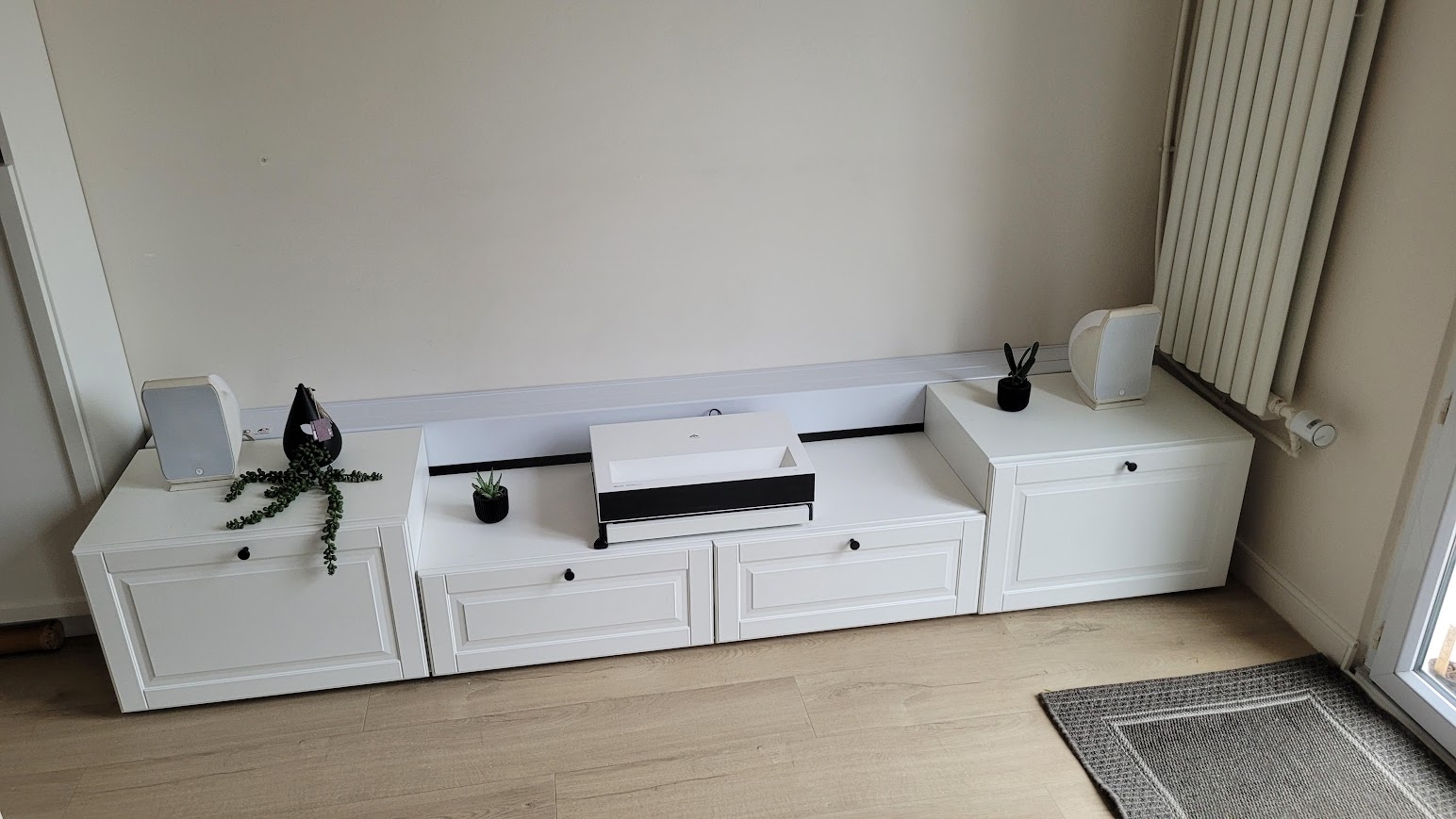

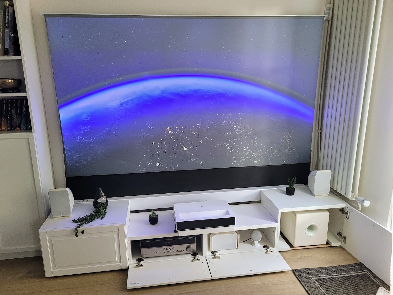

PS: voici qq photos de mon install
Image Image
