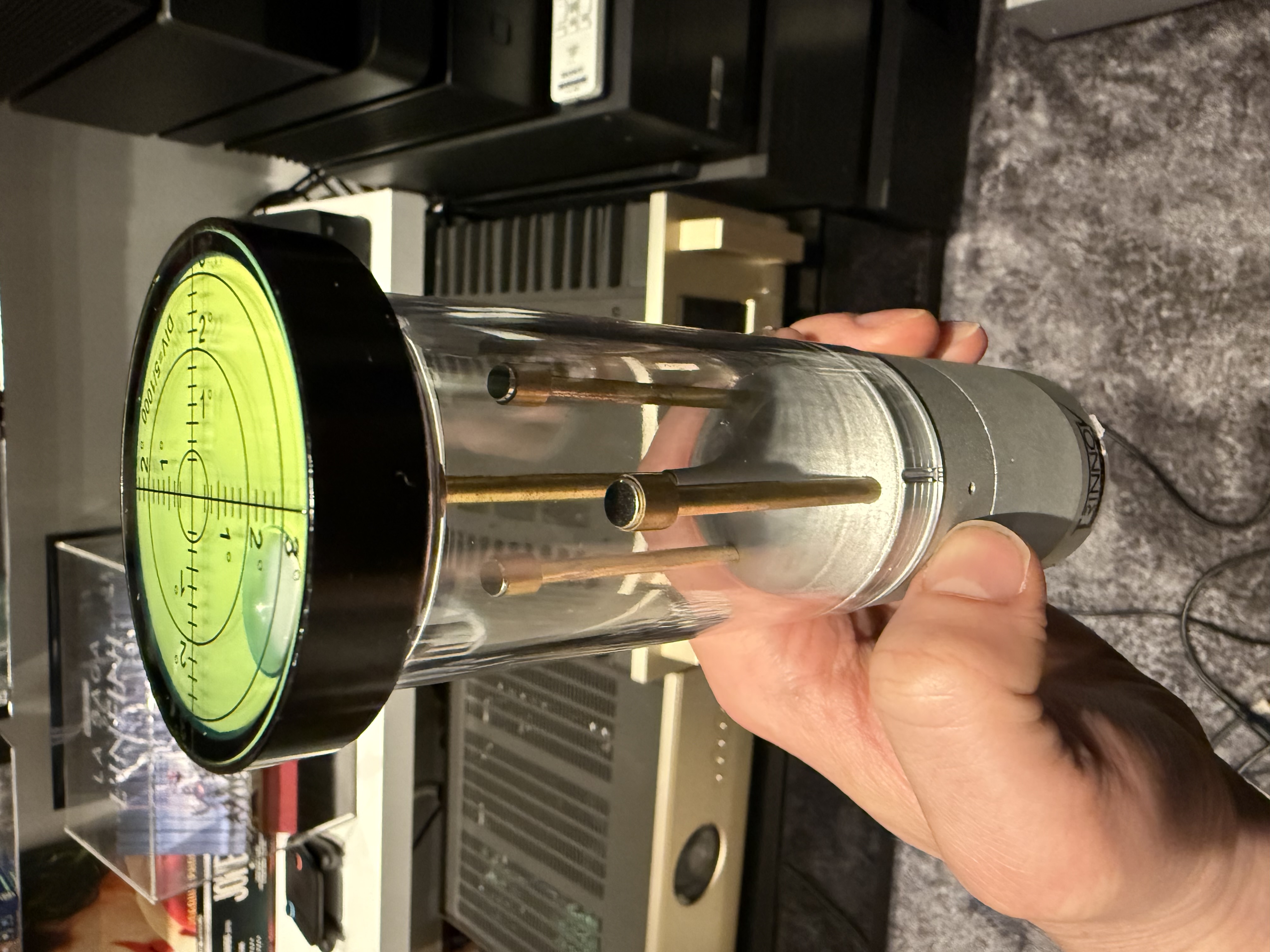

Eames a écrit:La prise de mesure “ciné style” en mode réalisateur :lol:
Ou la recherche de comment fiabiliser la prise de mesure notamment les hauteurs constante pour Le Waveforming et s’assurer que le micro est toujours à niveau :lol:
De traveling de micro :-).
Le niveau c'est bien, par contre la hauteur constante ce n'est pas nécessaire.
Presque au contraire d'ailleurs, de légères différences de niveau peuvent permettre de récupérer plus d'informations sur le champ sonore.
En bref pas la peine de s'angoisser si un point est à 95cm et l'autre à 97cm de haut, ça n'aura quasiment pas d'impact (sans jeu de mots).

Christophe ! moi qui trouvais ça fun ! :lol:
Nan mais programmer les différentes hauteurs dans le trépied et avoir le trépied qui se met automatiquement à niveau (même si un pied ou 2 est sur une marche) c’est quand même un plaisir indéfinissable…
Bon ok par contre le bébé pèse sont poids…
Le bras, pour faire des mesures en passant de gauche à droite sur 60cm… bonheur
Hum je me relis et je crois que en fait je deviens hyper feignant lol. Mais il faut avouer que vérifier que le niveau du micro est toujours laborieux…

Eames a écrit:Christophe ! moi qui trouvais ça fun ! :lol:
Je suis grave love du système !

Eames a écrit:Hum je me relis et je crois que en fait je deviens hyper feignant lol. Mais il faut avouer que vérifier que le niveau du micro est toujours laborieux…
Même avec ce système je crois que tu as encore de la marge avant d'entrer dans la catégorie des feignants :lol:

re Hi,
Thibault, le "niveleur" = waouw :bravo: .
Perso j'utilise la fonctionnalité intégrée dans l'iPhone... toutefois comme il est un peu lourd au dessus de la capsule_protection micro, c'est moins "imprécis". :wink:
