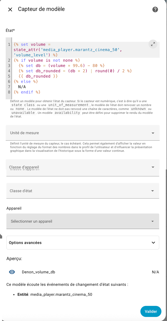

Message » 12 Sep 2025 14:42
Hello,
C'est cette histoire d'il unique qui fait que sa merdouille,
On va essayer de faire exactement comme chez moi.
Concernant le sensor, dans un premier temps vérifié que tu n'as pas le meme sensor dans configuration.yaml et un que tu a fait manuellement.
Donc pour le sensor voici exactement se que j'ai ( pas configuré via configuration.yaml )
Pour le nom il est noté Denon car avant j'avais un ampli Denon mais cela n'as pas d'influence.
Le template en lui meme :
Code: Tout sélectionner
{% set volume = state_attr('media_player.marantz_cinema_50', 'volume_level') %}
{% if volume is not none %}
  {% set db = (volume * 99.6) - 80 %}
  {% set db_rounded = (db * 2) | round(0) / 2 %}
  {{ db_rounded }}
{% else %}
  N/A
{% endif %}
Et dans ma picture entité card :
  - type: state-label
    style:
      left: 51.2%
      top: 12%
      font-size: 12px
      font-family: doto
      font-weight: 900
      color: "#b6dff5"
    entity: sensor.denon_volume_db
    suffix: " dB"

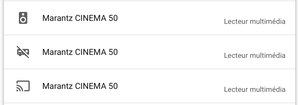

vérifie aussi que l'ampli a bien l'attribut volume_level, mon ampli apparait sous plusieurs entité du a l'Airplay/Heos/"normal"
Et je n'est pas l'attribut volume_level sur les 3

Message » 12 Sep 2025 15:16
Salut
Bon ben ça fonctionne merci :mdr:
En fait je pense que je donnais trop d'infos (c'est con) sur le template car de mon coté je renseignais aussi les "cases" unités de mesure, classe d'appareil etc... et dans appareil en bas je sélectionnais le cinéma 30..
En ne remplissant que "l'état" et le nom ça à fonctionné cette fois.
Moi aussi pour le cinéma 30 j'ai 3 lecteurs, celui avec le symbole wifi c'est le héos par contre pour les 2 premiers c'est la même icone classique et barrée je n'ai pas celle avec un hp comme toi.
Merci pour le coup de main, je pourrais me prendre la tête sur autre chose ce week-end :ane:
