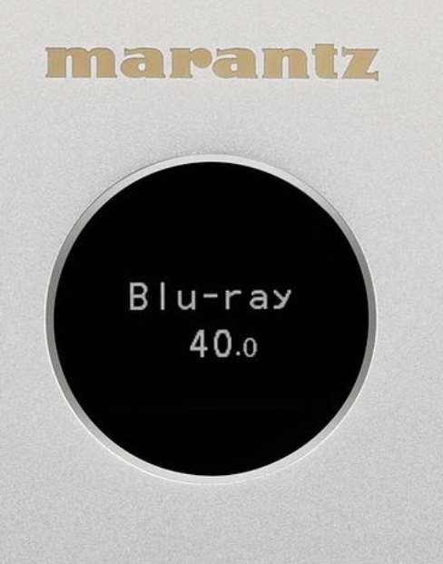

Je suis entrain de faire des tests de modification du sensor pour le volume de l'ampli afin que celui ci correspond visuellement a celui de l'affichage de l'ampli :
FACADE DE L' AMPLI :

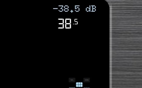

ET LA MODIFICATION, en haut ancien affichage et en bas le nouveau format :
La décimal est donc plus petite comme sur l'affichage d'origine de l'ampli, si jamais tu est intéressé.
Seul "inconvénient" j'ai du faire deux sensors, un pour le volume principal et l'autre pour le décimal donc il faut ajuster les deux séparément sur la carte :

Ou alors l'affichage d'origine du grand ecran :
Et sur Home Assistant :
C'est ce format que je vais utilisé pour ma part

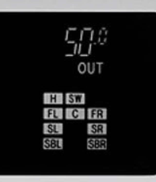

La je suis sur le sound mode entrée/sortie (en bas à droite) pas encore trés au point

J’avais pas mal chercher aussi comment afficher les enceintes en service en entrée/sortie et j’avais trouver sur un autre forum une façon d’afficher cela.
Par contre il s’agit juste d’une astuce, en gros si stéréo sa affiche les deux enceintes avant, si DTS sa affiche les 5 enceintes et le caisson, etc…..
Pour moi sa fonctionne vu que mes fichiers sont ou en 2.1 ou en 5.1 ou en 5.4.1 par contre si tu est en 7.1 sa pose plus de souci.
Je n’est pas trouver de code permettant à HA d’avoir les informations des enceintes en fonction, mais ma solution me convient.
J’utilise ce même moyen pour afficher les logos Dolby/DTS aussi.

En fait de ce que je lit node-red (encore lui) permet de récupérer les états entrée/sortie des enceintes via des requêtes http type "SYSMI" et d'autres mais j'ai vraiment beaucoup de mal à l'utiliser.
Pour le moment je patine

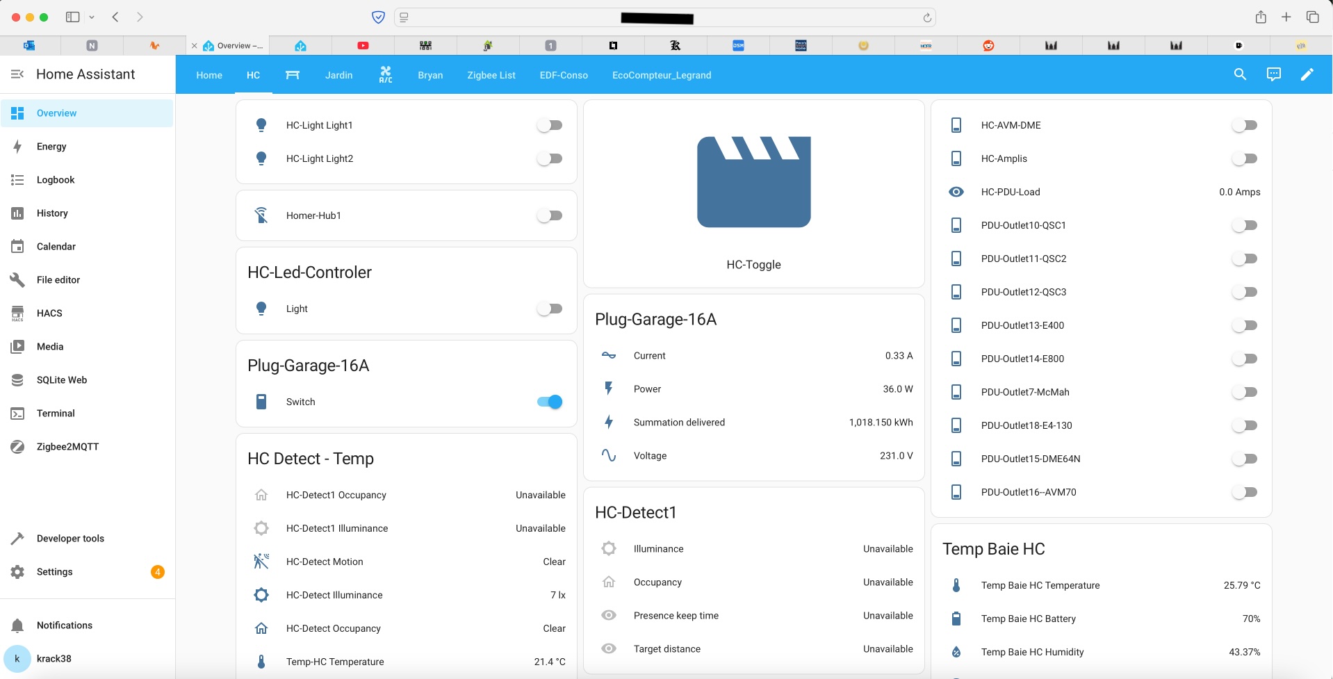

J'utilise HA depuis quelque temps deja et c'est une merveille de versatilité pour la domotique.
En cherchant, je crois que c'était sur la visualisation sur HA ou bien sur les télécommandes, je suis tombé sur ce sujet HCFR.
Tout d'abord félicitations dede67 super travaill, le résultat est très qualitatif, c'est magnifique !!!
J'ai aussi le projet de transformer tous mes "Dashboard" pour les rendre accessibles à tous dans la maison.
Surtout pour la partie HC en salle dédiée, pour tout démarrer quand je ne suis pas la.
Cela fonctionne deja très bien en cliquant sur un Bouton HC tout se mets en marche ou s'eteint (amplis, prépro, projecteur, Zidoo, Pc)
Ca donne cela qui est tés fonctionnel, un seul clic. J'aimerais le rendre simple avec une visualisation.
Aurais-tu la gentillesse de me partager ton travail car j'aimerais bien utilisé tes images ainsi que voir ton code pour l'adapter à mon/mes besoin(s) ?
