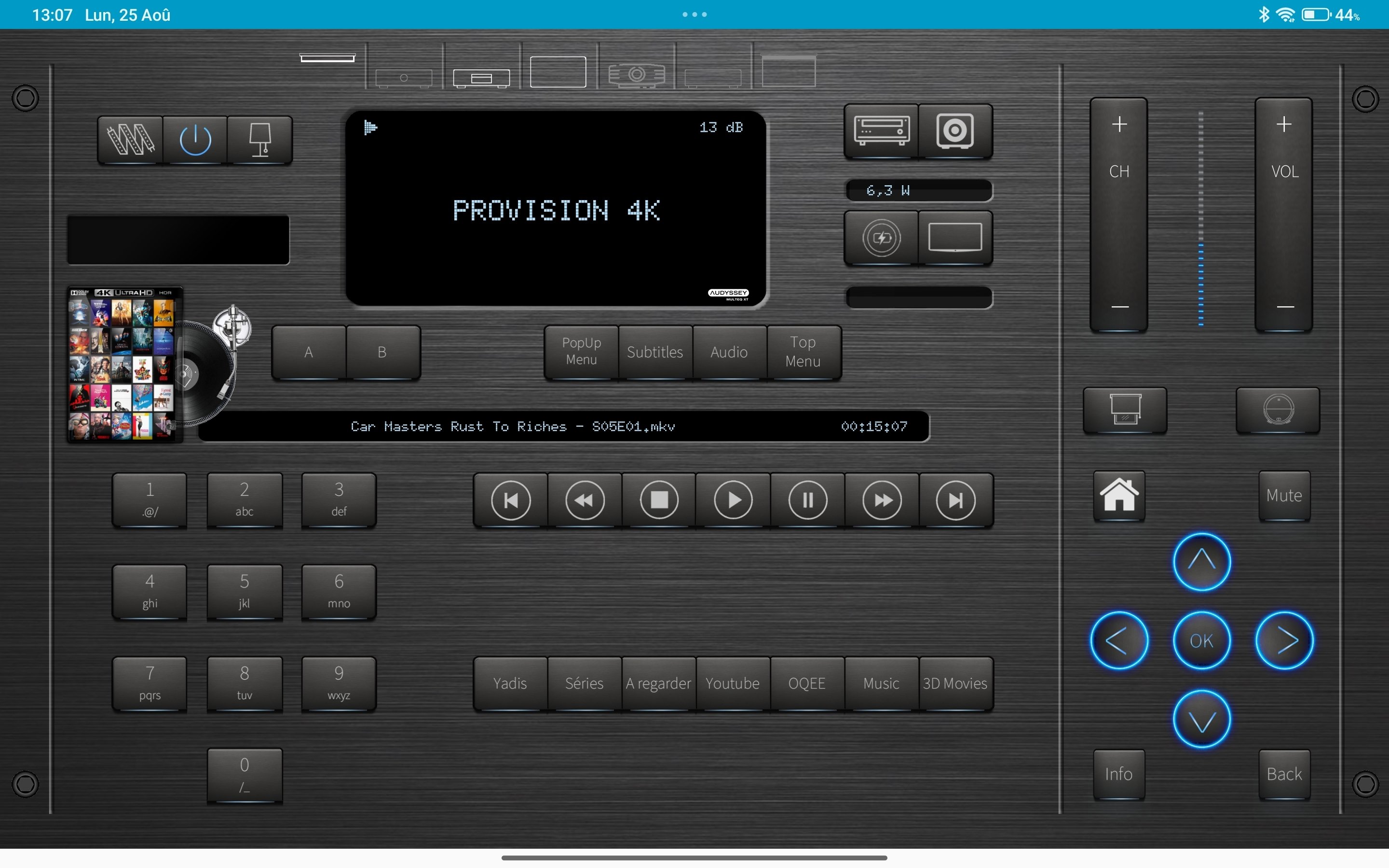

salut, j'ai fini la configuration de ma télécommande, tout fonctionne correctement et tous le monde est ravi a la maison :D :D ,
Par contre je n'arrive pas a poster des photos, je pense que je ferai encore des améliorations par la suite,
Je voudrais aussi bien savoir comment tu as fait pour afficher la jaquette du film en cours de lecture utilisant une vidéothèque démateraliser

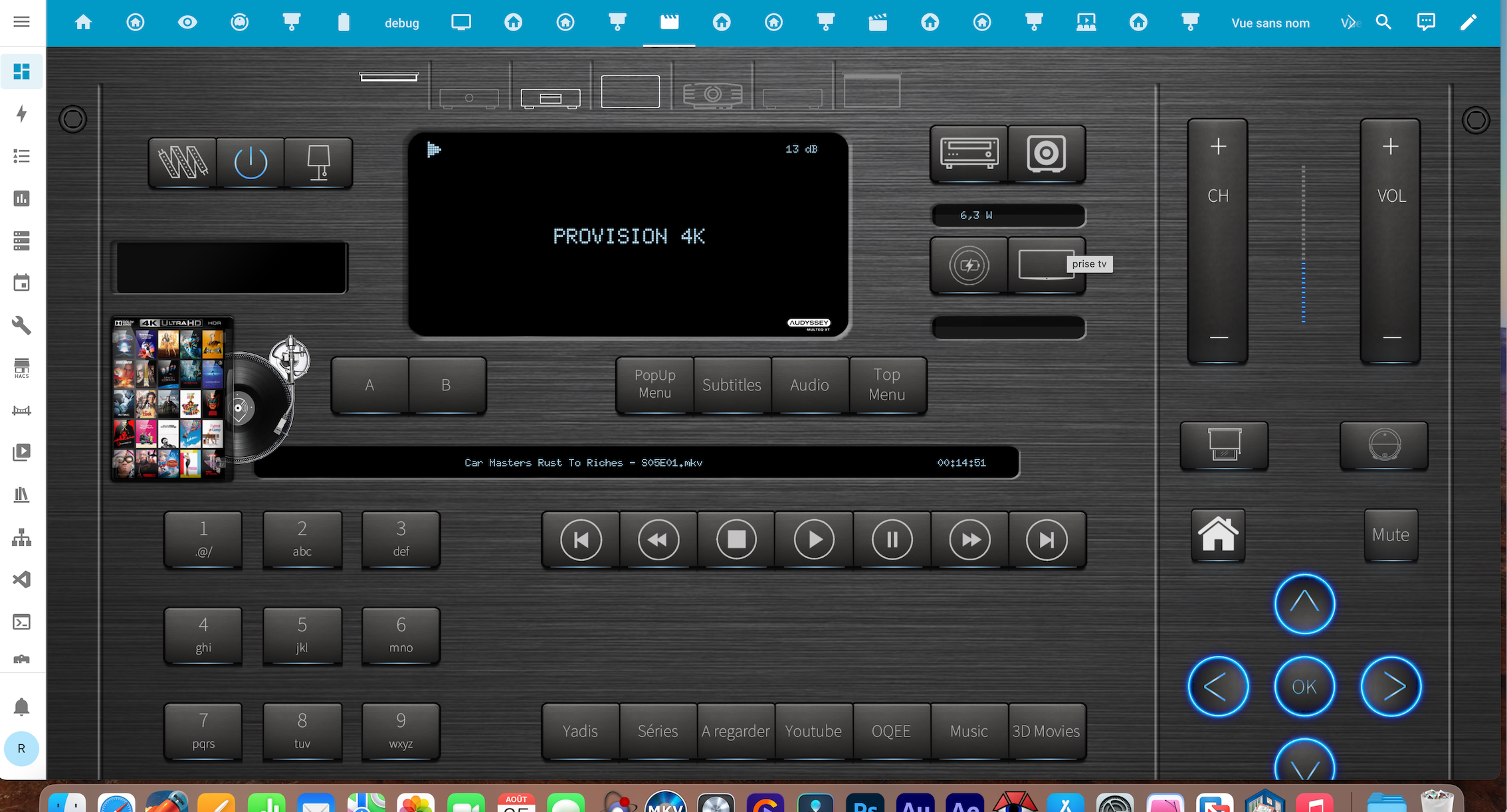

Si tu as un peu de temps, je veux bien que tu développes comment créer un bouton avec changement d'état (on/off) et les image liées.
J'ai pris une version d'essai de photoshop mais je galère un peu pour les écritures à réaliser sur les boutons faut que je teste un truc plus simple je crois
Un truc que je ne saisi pas également c'est pourquoi sur l'ordi l'image home rempli parfaitement l'écran mais ce n'est plus le cas sur l'ipad ! une histoire de rapport HxL ?

pillo2a a écrit:J'ai pris une version d'essai de photoshop mais je galère un peu pour les écritures à réaliser sur les boutons faut que je teste un truc plus simple je crois
C'est vrai que j'ai toujours utiliser photoshop de mon coter mais si c'est juste pour les écriture photoshop est simple, je ne sais si tu est sous Mac ou Windows mais test avec PAINT sur Windows.
pillo2a a écrit: Un truc que je ne saisi pas également c'est pourquoi sur l'ordi l'image home rempli parfaitement l'écran mais ce n'est plus le cas sur l'ipad ! une histoire de rapport HxL ?
Pillo
Alors moi aussi sur le pc et sur la tablette je n'est pas la même chose du simplement a la différence de résolution des appareil, j'ai adapter mon fond d'écran pour la tablette vu que sur PC j'utilise HA juste pour la configuration, de plus que sur la tablette j'ai viré les menu haut et latéral :
Image pc :
Image tablette :
Si tu veux la bonne résolution pour ton iPad fait moi une capture d'écran de ton iPad avec HA et je t'adapte le format des fonds d'écran, par contre sur le pc cela ne collera plus mais si le pc est juste pour la configuration se n'est pas grave.
