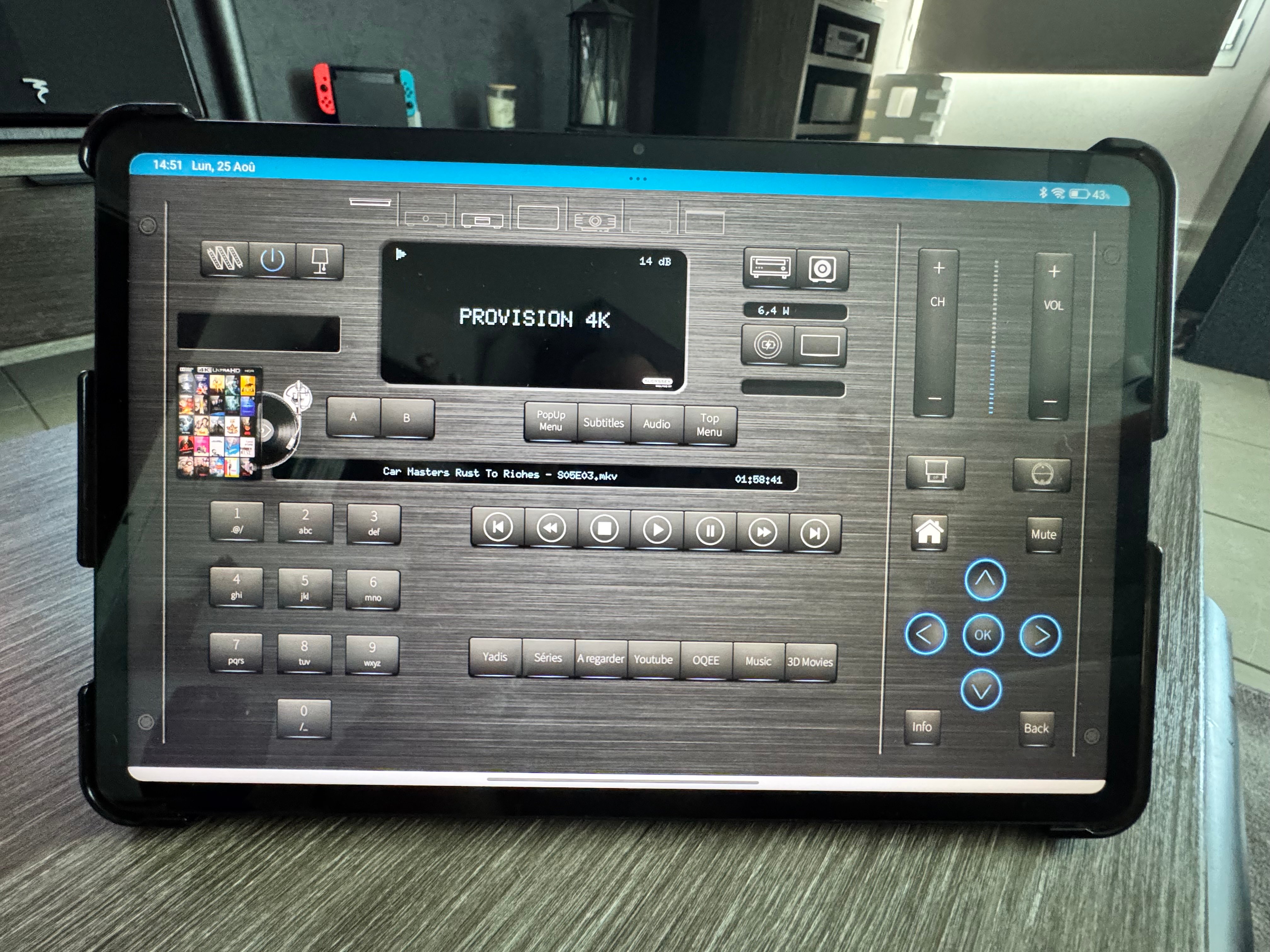

Pour le moment je teste le positionnement des boutons et c'est vrai que le fond avec boutons intégré est bien utile :bravo:
Voici une capture de la tablette
et une du PC
Je suis pas contre virer les menus mais en phase de bricolage c'est bien utile

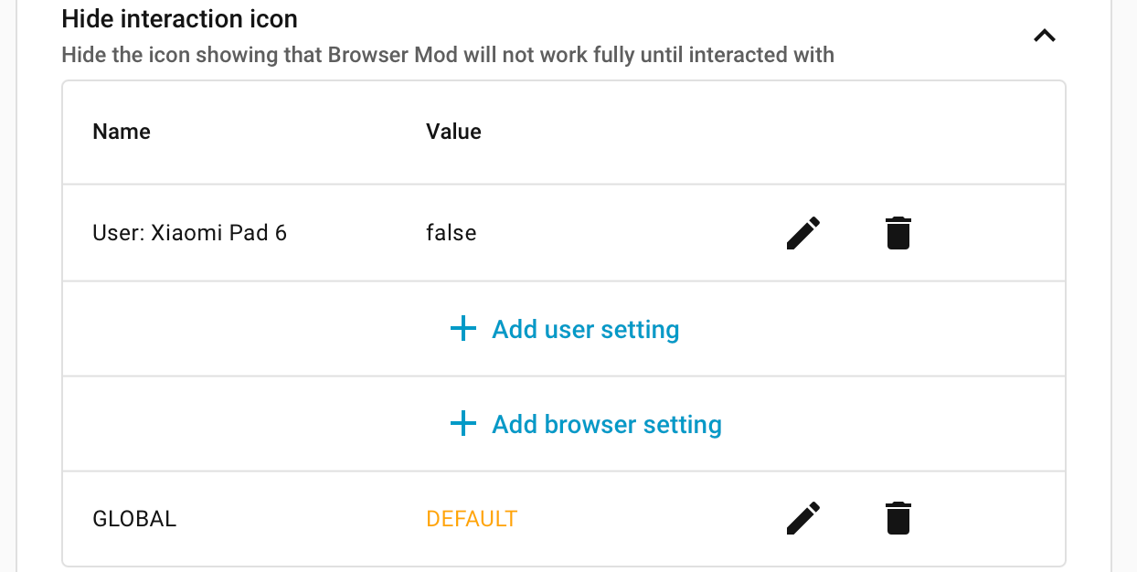

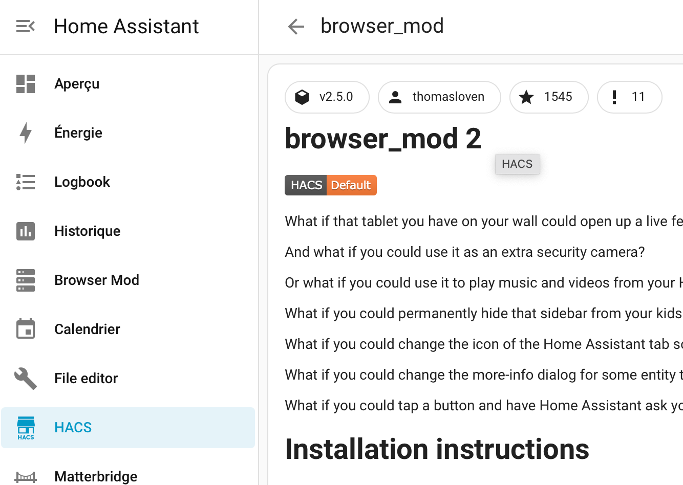

En faite j'ai installer BROWSER MOD via HACS
Grace a cela je peux garder les menu pour la configuration sur le PC et les virer sur la tablette pour avoir un tableau de bord "propre" tu as juste a choisir les options d'affichage par appareil :
Personnellement je préfère avoir juste le tableau de bord sur la tablette sans les menus, et pour naviguer dans les tableau de bord je le fait via des bouton et la fonction "navigate"

Message » 25 Aoû 2025 16:20
Bon je me suis un peu arraché les cheveux mais ça fonctionne avec browser mod par contre c'est clair qu'en supprimant "header" également, la navigation devient impossible entre les panneaux sans liens entre eux (fonction "navigate" donc).
Mais je vais clairement choisir cette option pour l'iPad, c'est un peu le but :mdr:

Message » 25 Aoû 2025 17:19
en fait non, j'ai un peu de place en partie basse :siffle:
La résolution de l'image doit être de 2160 x 1620, du moins c'est celle de ma capture du coup tes fonds d'écran sont plus allongés (2880 x 1700) c'est bizarre, ta tablette est plus allongée.

Message » 25 Aoû 2025 18:27
en chipotant, Il reste un liseré blanc de 1 mm en partie basse avec ce dernier fond.
C'est vraiment cool
Pillo
Edit: avec 2880/2110 ça me semble ok
Edit2: je dit des conneries ton format est parfait

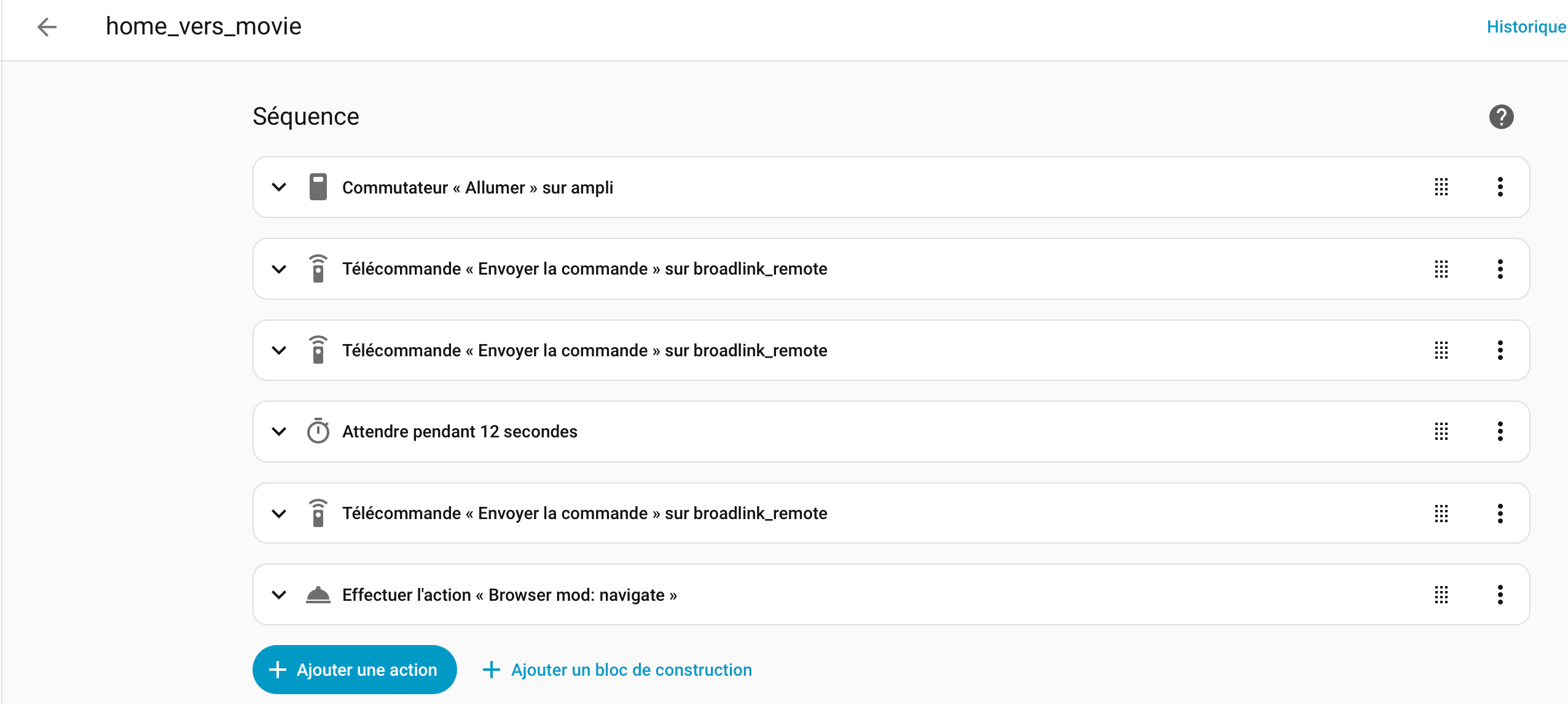

pillo2a a écrit:Un cas aussi que je n'arrive pas à résoudre c'est par exemple lorsque je clique sur une activité en page d'accueil, je souhaite démarrer l'activité et dans le même temps basculer sur une autre page, mais cela semble être bloqué sur une seule action par bouton
C'est la petite subtilité de HA, j'ai etait confronté au même souci car dans la configuration du Dashboard on ne peux mettre qu'une action par bouton, il faut crée un script, par exemple chez moi, j'ai un script nommé Home vers Movie pour passer de la page Home vers l'activité Movie :
Et le script en yaml :

sequence:
  - action: switch.turn_on
    metadata: {}
    data: {}
    target:
      entity_id: switch.ampli
  - action: remote.send_command
    metadata: {}
    data:
      device: lg_oled
      command: "on"
    target:
      entity_id: remote.broadlink_remote
    metadata: {}
    data:
      device: dune
      command: power_on
    target:
  - delay:
      hours: 0
      minutes: 0
      seconds: 12
    metadata: {}
    data:
      device: lg_oled
      command: source_dune
      hold_secs: 12
    target:
  - action: browser_mod.navigate
    data:
      path: /lovelace/movie
alias: home_vers_movie
description: ""
Puis le script assigner a mon bouton dans le code de ma page Home :
Code: Tout sélectionner
  - type: image
    entity: remote.broadlink_remote
    tap_action:
      action: perform-action
      perform_action: script.home_vers_movie
      target: {}
    image: local/V2/home/movie_select.png
    hold_action:
      action: none
    style:
      left: 9.7%
      top: 52.5%
      width: 8.7%
    title: movie
Je conçoit qu'il y as pas mal de parametrage mais que du bonheur a l'utilisation
pillo2a a écrit:Bon par contre j'ai un peu pourri ton post avec mes pérégrinations informatiques
Te casse pas la tête pour sa, pour moi les forums sont une source d'entraide surtout.
