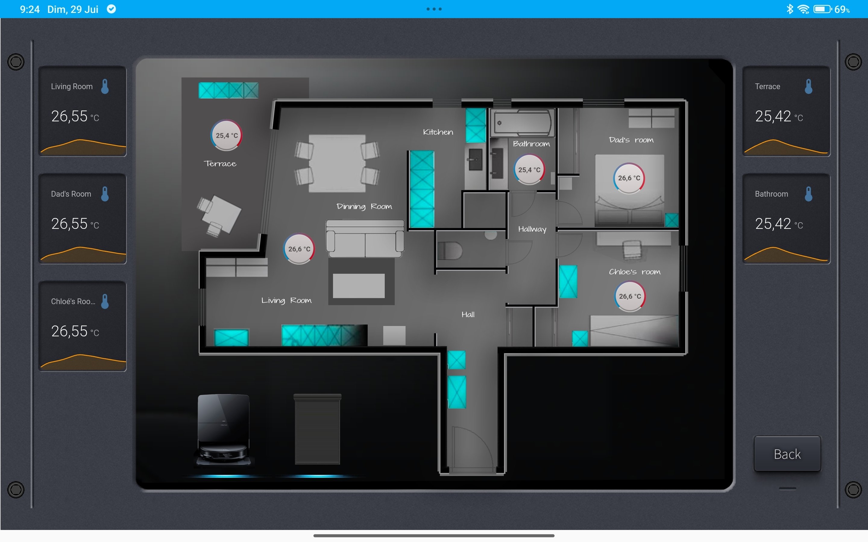

De mon coter je continue d'avancer dans mon interface,
j'attend réception de mon nouveau aspirateur robot, un Roborock Saros 10r et ainsi crée une nouvelle interface, motoriser des stores intérieur et faire une automatisation pour le souffleur de la salle bain pour l'hivers.
Sur ma page Home j'avais un accès direct a celle de mon ancien aspirateur, cette fois la page contiendra le contrôle de l'aspirateur et celui des stores.
De la je pourrai sélectionner le contrôle de l'aspirateur ou les stores.
Pour l'aspirateur j'implanterais une possible sélection de nettoyage complet de l'appart, choix des pièces a nettoyer, juste aspiration ou aspiration + lavage des sols, nettoyage de la station.
Pour les stores je ferais un contrôle ouvert/femer par store et pour tous les stores, ainsi que des commandes du genre ouverture a 50%

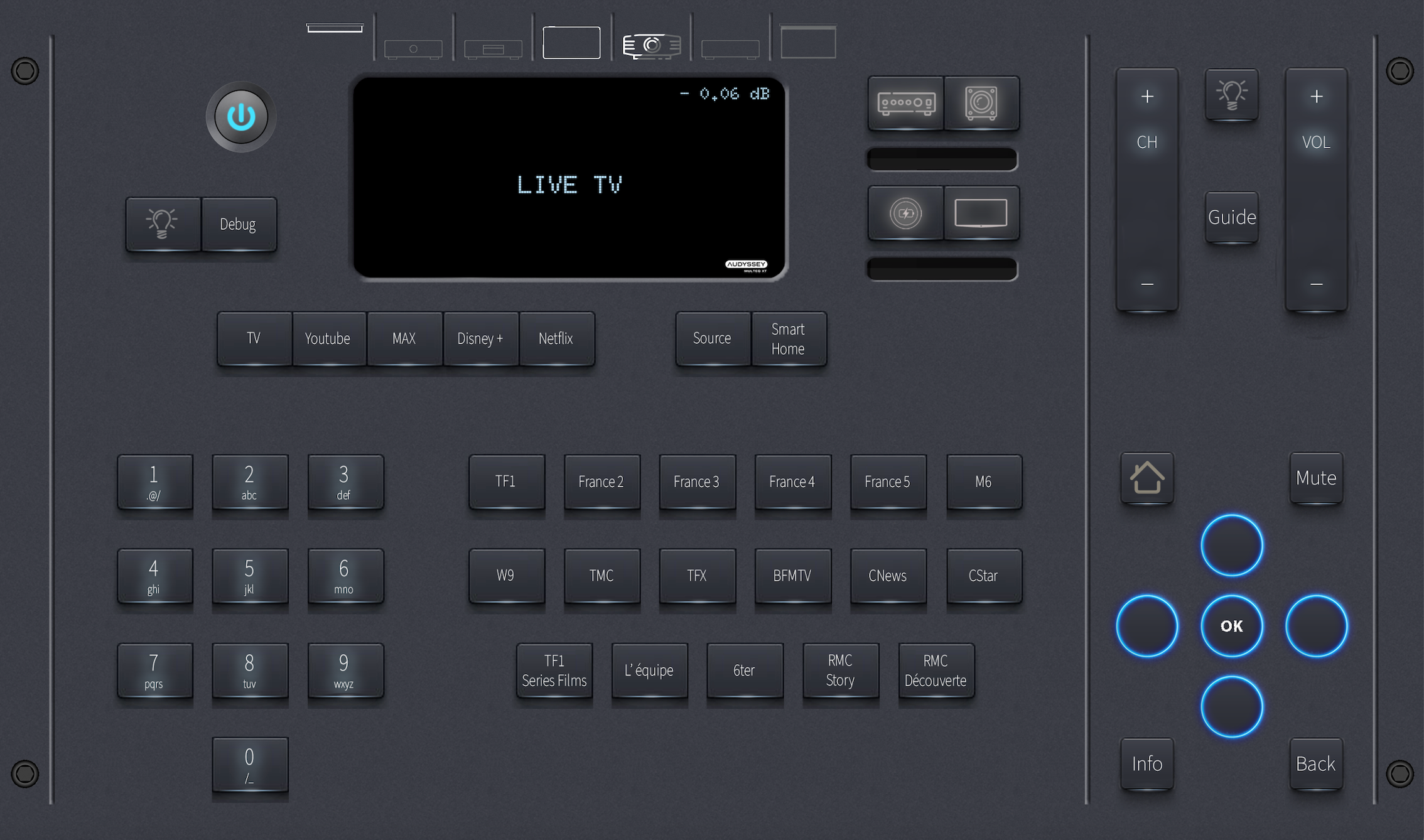

salut, cette semaine j'ai reçu tout mon matériel et réussi a tout installer, je suis aller sur le forum home assistant et trouver une personne qui m'a aider a tout installer et paramétrer.
j'ai suivi un tuto sur YouTube pour l'apprentissage des code ir avec le broadlink et suis encore en phase de test pour les different code lié a un bouton comme tu m'avais expliquer, je m'en sort pas trop mal pour l'instant, le plus difficile est de savoir comment réaliser l'interface ou plutôt comment faire pour que l'interface soit la mieux adapter a mon utilisation, je suis loin d'avoir tes idées.
est-il possible que tu fasse un pack avec tes boutons ? sans vouloir te piquer tes idée mais malgré que je m'en sort sur photoshop je suis incapable de crée un bouton de toute pièce, as tu déjà fini l'interface de ton aspirateur et store ? suis curieux de voir le résultat.

marc67000 a écrit:j'ai suivi un tuto sur YouTube pour l'apprentissage des code ir avec le broadlink et suis encore en phase de test pour les different code lié a un bouton comme tu m'avais expliquer, je m'en sort pas trop mal pour l'instant,
Parfait, effectivement n'hésite pas a faire des tests, fait des copier/coller des codes fonctionnels et utiles que tu as trouver dans un fichier word par exemple pour être utiliser par la suite.
marc67000 a écrit: le plus difficile est de savoir comment réaliser l'interface ou plutôt comment faire pour que l'interface soit la mieux adapter a mon utilisation, je suis loin d'avoir tes idées.
Se n'est pas qu'une histoire d'idée mais surtout de la façon dont tu utilise ton matériel.
marc67000 a écrit:est-il possible que tu fasse un pack avec tes boutons ? sans vouloir te piquer tes idée mais malgré que je m'en sort sur photoshop je suis incapable de crée un bouton de toute pièce, as tu déjà fini l'interface de ton aspirateur et store ? suis curieux de voir le résultat.
Aucun problème pour faire un pack de mes fond d'écran et bouton MAIS .....
...je viens de commencer un nouveau visuel de mon interface ( ouais déjà mais me connaissant je le savait
sa prendra un peu de temps surtout que les boutons sont fait de A a Z sur Photoshop, j'en est encore quelque uns a faire puis juste le texte ou icônes a ajouter par dessus.

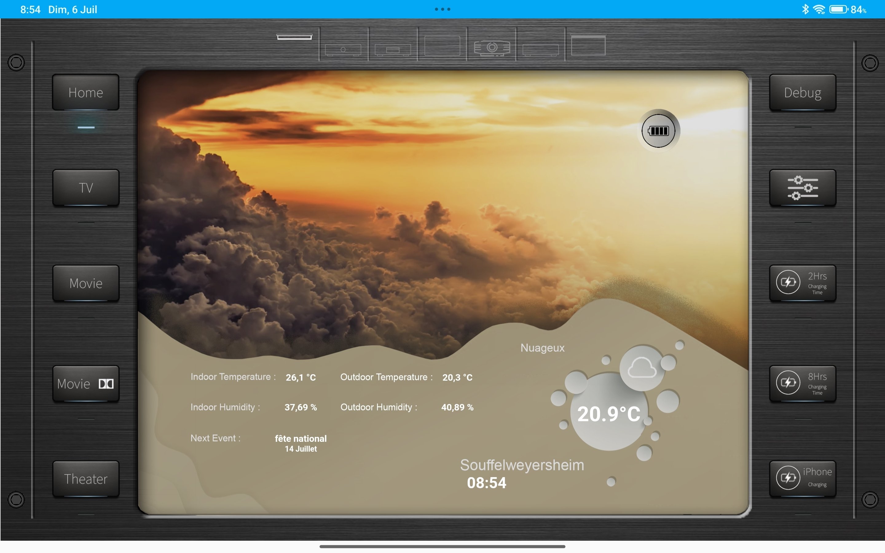

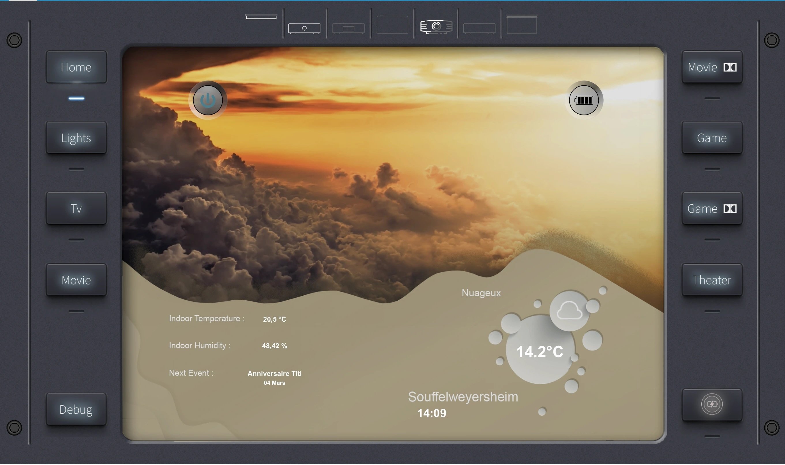

Page home avant :
Page home apres :
Si par la suite tu veux un pack, j'en ferai un sans problème.

Je viens de t'envoyer mes fichiers Photoshop (.psd) de mes boutons et fonds d'écran d'interface en MP .
Voici le avant/apres :

J'ai fait une pages basique pour le contrôle des stores accessible directement depuis chaque activité avec l'ajout de deux boutons ( stores + aspirateur )
Comme tu le vois très basique, contrôle indépendant de chaque store, entièrement fermer, fermer a moitié ou ouvert, intégration en pourcentage de la position fermer de chaque store.
Pour mon aspirateur, j'ai uniquement mis les fonction basique afin de ne plus avoir besoin de l'application, j'ai au préalable fait les programmes de nettoyage sur l'APP :
Quelques info, des gifs suivant le status de l'aspirateur, le suivis de maintenance avec touches d' initialisation et l'aspiration/nettoyage sélective pour chaque pièces au besoin.
