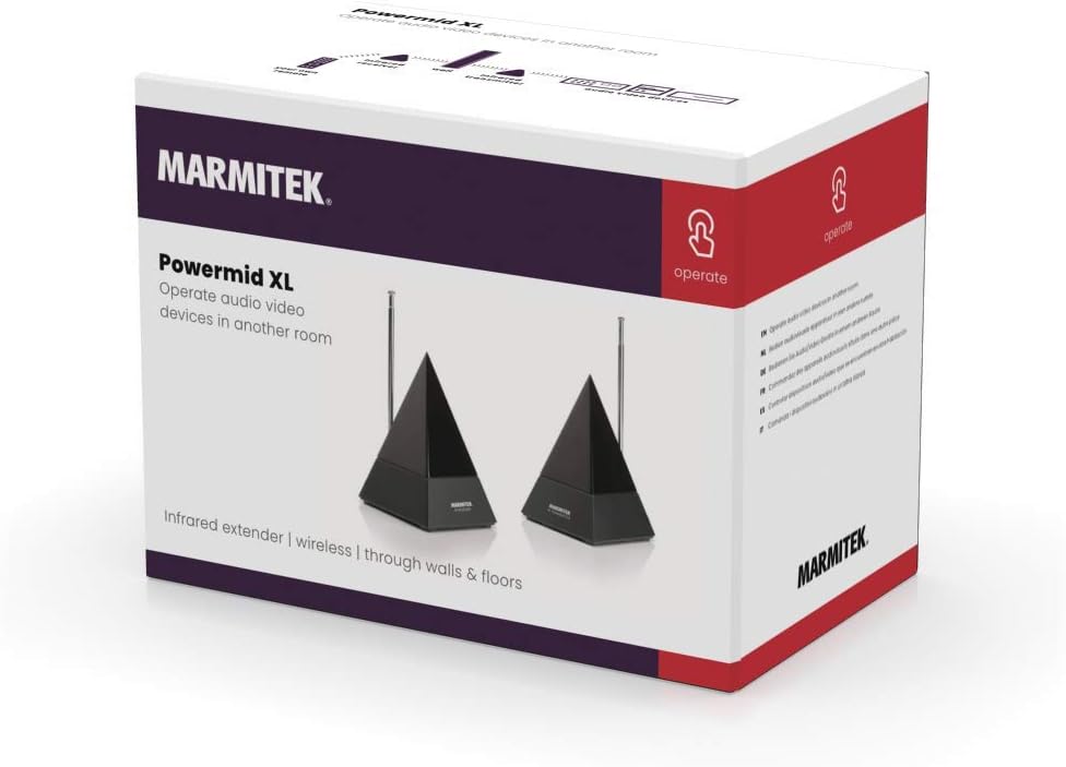

J'ai bien reçu émetteur et récepteur IR=>RF de chez Marmitek, sur les conseils de Fra.
Et ça marche très bien pour piloter mes lumières en RF!
Merci beaucoup.
En revanche, je ne l'explique pas, mais la Pronto 9600 n'arrive pas à "capter" les bons codes IR en provenance des telcom d'origine.
D'ailleurs, quand j'appuie sur le bouton "Learn" du logiciel, même si je n'appuie pas sur le bouton de la telcom d'origine, la Pronto capte tout de même un code au hasard (et jamais le même d'un essai à l'autre).
Bref, heureusement, comme précédemment, j'ai pu récupérer les codes de ma précédente Pronto!
Merci beaucoup.

ah cool , oui ca marche nickel .pour capter les Ir met bien ta pyramide derrière la pronto , éloigne la un peu car on sait pas ou est la led infra .Fafa a écrit:J'ai bien reçu émetteur et récepteur IR=>RF de chez Marmitek, sur les conseils de Fra.
Merci beaucoup.
en tout cas content pour toi lol

Oui, je suis dans ton cas.
Et ça marche très bien avec le matos conseillé par Fra :
https://www.conrad.fr/p/transmetteur-in ... lsrc=aw.ds
ATTENTION : le lien amène à une mauvaise référence.
Il faut prendre celle-là :
https://www.amazon.fr/gp/product/B000GI ... UTF8&psc=1
Ensuite, ça fonctionne comme je l'ai détaillé ici :
Au final, je n'utilise donc qu'une pyramide, l'autre n'ayant servi que pour l'apprentissage.
D'où la photo de mon précédent post, montrant qu'une pyramide.
Fafa a écrit:Pour être clair et histoire de voir si j'ai bien compris :
2 pyramides :
- une reçoit de l'IR et le transforme en RF
- l'autre reçoit le RF et le transforme en IR.
C'est ce qui permet de faire transiter un signal IR à travers les murs, par exemple.
Mon but est de piloter mes lumières en RF.
Voici comment je compte procéder, en espérant que ce soit possible.
Apprentissage de la Pronto :
- utilisation de la pyramide qui reçoit le RF et le transforme en IR
- j'allume la lumière avec la télécommande fournie avec mes prises télécommandées
- la pyramide reçoit également ce signal RF et le transforme en IR
- la Pronto 9600 reçoit le code IR et l'enregistre.
Utilisation de la Pronto :
- utilisation de la seconde pyramide, celle qui reçoit l'IR et le transforme en RF
- j'appuie sur le bouton de la Pronto, qui envoie donc un signal IR
- la pyramide le reçoit et le transforme en RF
- ma prise télécommandée reçoit le signal RF et allume la lumière.

Ok merci , donc dans le carton il y les 2 pyramides ?
- cl
- Messages: 3047
- Inscription Forum: 09 Aoû 2003 16:26
- Localisation: Basse Normandie 14
Ouaip.
- Messages: 81992
Bon je commande avec ton lien https://www.conrad.fr/p/transmetteur-in ... lsrc=aw.ds
Et en plus le prix est correcte
Encore merci
Encore merci
