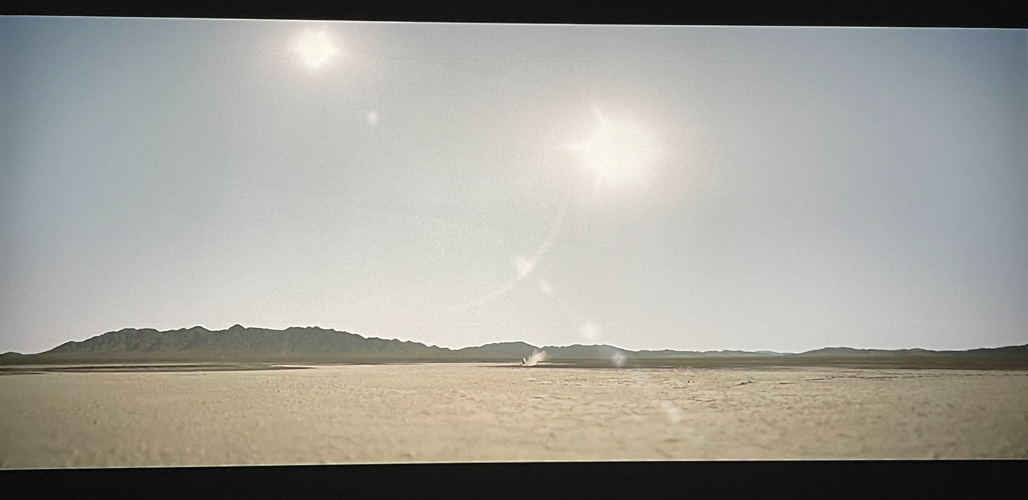

J'ai un souci qui me perturbent depuis l'installation du MIJIA ALPD 3.0 combiné à un écran ALR obsidian slim line 0,8 de chez Vividstorm.
Il y a des lignes horizontales sur l'écran qui sont perceptibles vidéo projecteur allumé moins lorsque l'image apparaît. Tout de même il y en a une en haut de l'image qui est plus visible que les autres et comme le ciel des images est en haut (logique) et que généralement ce sont des images claires, cela se voit et j'en fait une fixette depuis quelques jours.
J'ai contacté Vividstorm, l'entreprise m'a répondu que ça allait s'estomper car nouvel écran... Il faut le laisser déroulé quelques temps...
Ca fait une semaine ça ne change pas trop. Mais bon j'attends...
PAr contre, là j'ai un problème plus sérieux. Je me suis rendu compte que j'avais trois lignes de biais qui traversaient l'écran. Ce ne sont pas des reflets, de la pollution lumineuse. J'ai contrôlé l'écran vidéoprojecteur éteint. Aucune trace de ces trois lignes parallèles.
Le problème, c'est qu'elles sont visibles là encore sur les images claires et comme elles sont de biais elles passent curieusement moins inaperçu que les lignes horizontales de l'écran.
Je me suis interrogé: le cable HDMI? Il passe en 2.0... J'ai changé en 1.4 toujours ces mêmes trois lignes de biais...
J'ai cru que ça venait de l'apple TV relié à l'ampli. Mais même en utilisant les apk aptoide du MIJIA il y a toujours ces trois lignes de biais. Celle du bas se voit moins, les tons sont souvent plus foncés en bas de l'image.
J'ai nettoyé la lentille avec le chiffon microfibre fourni avec le mijia. Tout propre. Mais toujours les mêmes lignes de biais...
L'ampli MARANTZ SR5011 sur lequel tout est connecté? PAs possible car j'ai débranché le vidéoproj pour ne voir que les images issus du projo et de son système chinois et des apk, les mêmes 3 lignes demeurent...
Que faire? Un défaut du MIJIA? Du mien en tous cas? Avez-vous constaté de tels bugs? L'image est nickel autrement mais justement quand c'est propre les défauts se voient.
JE vous joins deux images dont une modifiée avec photoshop pour bien percevoir ces trois lignes.
J'espère que vous pourrez m'aider!

Sebjez a écrit:Bonjour, je ne peux te répondre pour activer le 4K 60 sur ton pana.
Par contre, là j'ai un problème plus sérieux. Je me suis rendu compte que j'avais trois lignes de biais qui traversaient l'écran. Ce ne sont pas des reflets, de la pollution lumineuse. J'ai contrôlé l'écran vidéoprojecteur éteint. Aucune trace de ces trois lignes parallèles.
Bonjour Sebjez,
La lumière du projecteur arrive perpendiculairement à la toile. Ce n'est pas le cas de la lumière incidente qui peut donc être moins révélatrice de possibles défauts de l'écran.
Pour déterminer qui est le fautif: Présenter tout contre l'écran à l'endroit où le défaut est le plus marqué une feuille blanche A4 ou A3.
Si le défaut est visible sur la feuille: Retour SAV du projecteur qui a un défaut sur la partie optique.
Si le défaut n'apparait pas sur la feuille: L'écran est fautif et doit être remplacé sous garantie.
Je parierais plus sur un problème d'écran...

Merci pour l'astuce afin d'isoler le problème. Grâce à la feuille blanche, je saurai si cela vient de l'écran ou du vidéoproj.
Je teste cela demain.
En tous cas, ça risque d'être galère pour le SAV vu que j'ai acheté les deux en Chine... :S
Bonne soirée!
