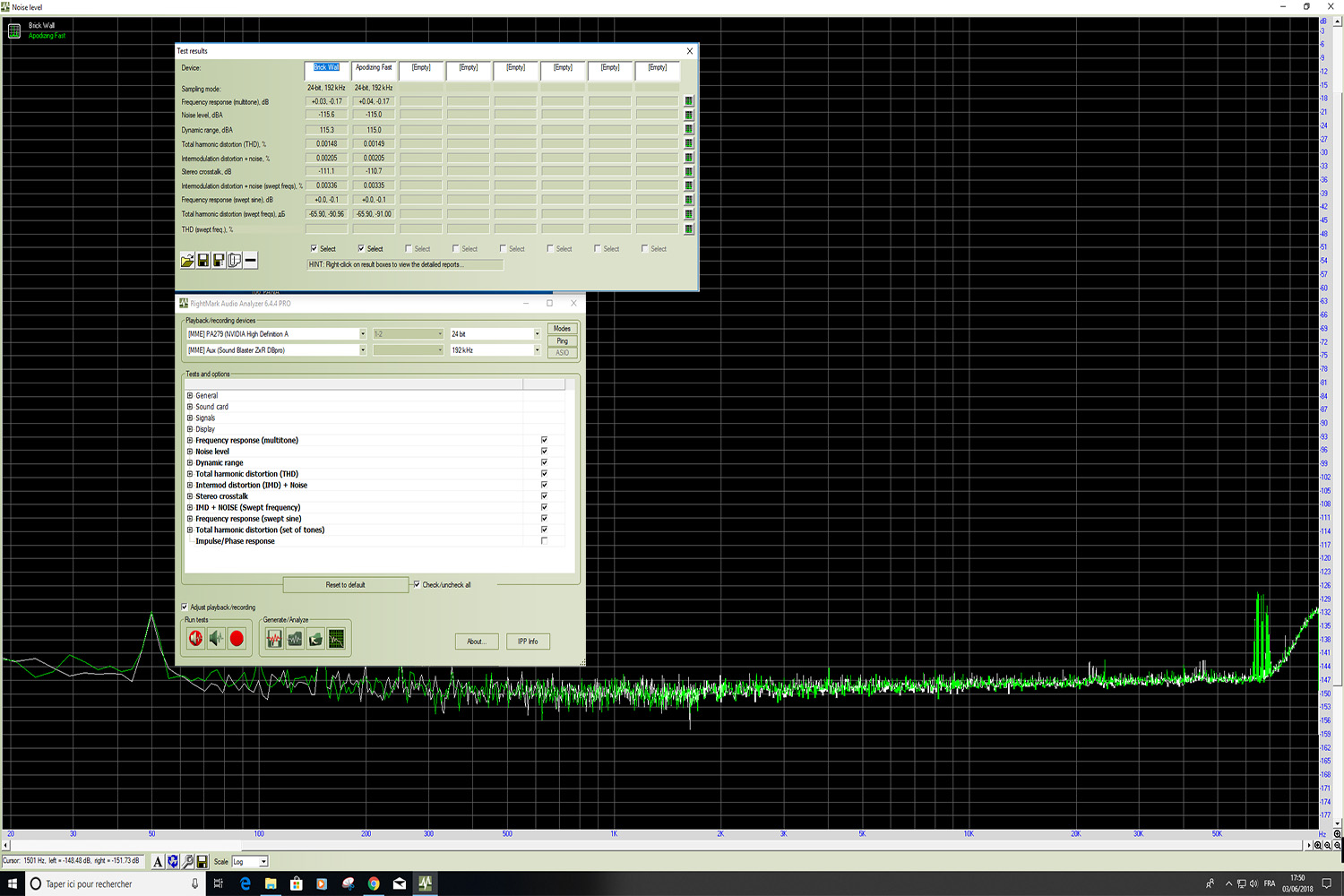

Pour des raisons évidentes de moyen (un banc de mesure audio professionnel représente un coût très conséquent), nous effectuons nos mesures avec un système basé sur le logiciel Right Mark Audio Analyzer et une interface audio, dans mon cas une Tascam UH-7000. L’avantage est évident, le système est accessible à tous, il suffit de disposer d’un PC et d’une interface audio de bonne qualité, comme une Focusrite, une autre Tascam et bien d’autres tant que les pilotes sont reconnus par windows en mode MME.
L’inconvénient de RMAA réside justement dans l’environnement windows qui s’avère imparfait y compris dans la gestion des drivers. En d’autres termes, les mesures obtenues dépendront de la qualité du PC, de la performance de l’interface audio et des différents paramétrages. Il sera difficile, voir impossible d’obtenir une mesure parfaitement exacte. Si l’environnement est convenable, il est possible d’établir une échelle de valeur comparative, ce qui permet tout de même de déterminer une grille d’évaluation. Dans mon cas, le PC utilisé sera un portable déconnecté de son alimentation de recharge et de toute connexion au réseau.

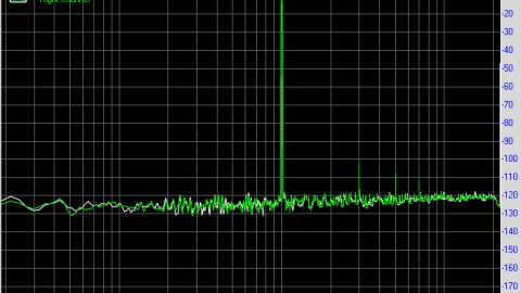

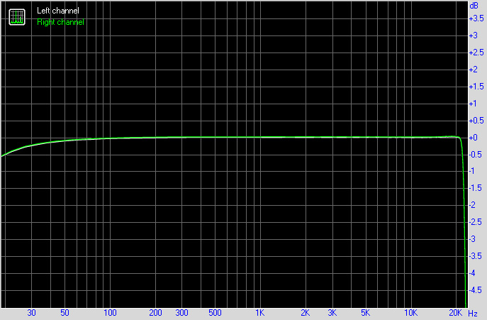

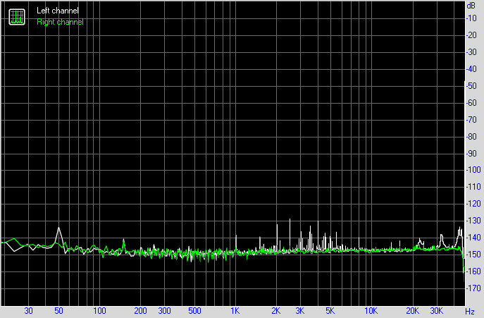

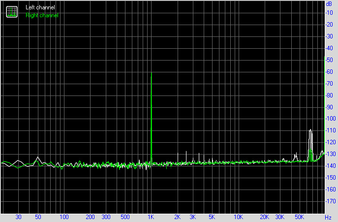

A la mesure d’un signal numérique PCM de qualité CD (16 bits 44,1 kHz), nous obtenons déjà un très bon score qu’il faut relativiser par rapport aux conditions du banc d’essai. L’interface de capture présente un défaut d’alimentation qui pénalise l’exactitude des mesures. En réalité, l’UDP-205 Signature devrait obtenir des scores supérieurs de 5% à ce que RMAA combiné à l’UH-7000 affiche. Le PC portable en faction présente aussi un facteur de perte. Pour mieux faire il faudrait une tablette performante dont la construction réduit l’émission de bruit à des valeurs minimales. Cette remarque est valable pour toutes les mesures que nous avons fait. Souvenez-vous : RMAA ne permet de faire que des mesures relatives qui sont tributaires de l’écosystème utilisé pendant les mesures.

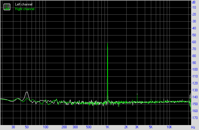

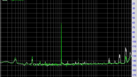

Les mesures des signaux PCM haut résolution démontrent un gain de performance évident. Le DAC ES9038PRO de l’UDP-205 Signature est donc très bien intégré. Certaines mesures montrent une hausse de bruit à partir de 20 kHz, il s’agit de la remontée de bruit de l’alimentation à découpage de l’interface Tascam UH-7000. Ce défaut est bien évidemment à l’origine des scores évalués Very good et Good par RMAA. J’espère corriger ce défaut pour nos prochains tests.

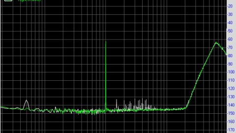

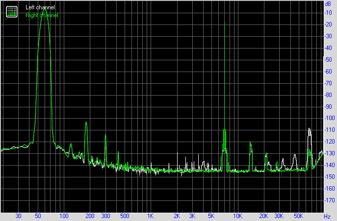

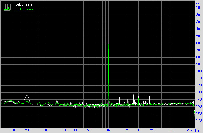

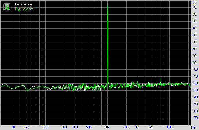

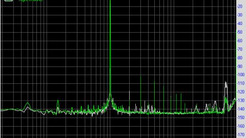

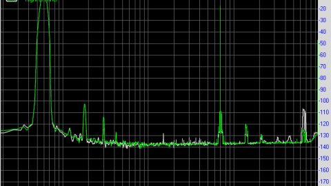

Les mesures des différents type de DSD mettent en avant la bosse typique aux hautes fréquences de ce mode d’encodage numérique. Cette bosse se manifeste toujours au delà de 20 kHz, donc en dehors du spectre audible par l’oreille humaine. Chose intéressante, à mesure que l’on monte en résolution DSD, la bosse se déplace et fini par ne plus apparaître en DSD256. Pourtant le FFT tire alors jusqu’à 100 kHz !
L’UDP-205 Signature démontre donc un comportement différent en DSD, ce qui est tout à fait normal. Nous remarquons surtout une différence dans la réponse en fréquence. Cela vient très probablement du filtre numérique. Par hypothèse, le filtre numérique en PCM (que l’on peut sélectionner sur l’UDP-205), ne correspond pas au filtre utilisé en DSD qui est probablement choisi par défaut par le lecteur (DAC ou gestion par le SoC). Notez qu’en mode PCM, le filtre par défaut Mini Phase Fast n’appose son action sur la réponse en fréquence qu’à partir de nos mesures en 24 bits 192 kHz. Une prochaine partie de notre test, démontrera que ce comportement dépend aussi des entrées utilisées sur l’UDP-205.
Malgré les particularités complexes de mesure du DSD, nous obtenons de très bons scores, ce qui laisse présager d’excellentes écoutes.
D’une manière générale, l’UDP-205 Signature sur notre banc de mesure rivalise aisément avec des DAC de bonne renommée et de gamme très élevée. Ce dernier OPPO se place donc parmi les meilleurs décodeurs audio numérique du marché. Les écoutes nous permettront d’apporter une vision pratique et en situation des qualités musicales de l’appareil.

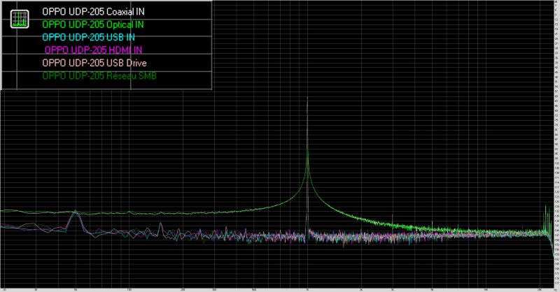

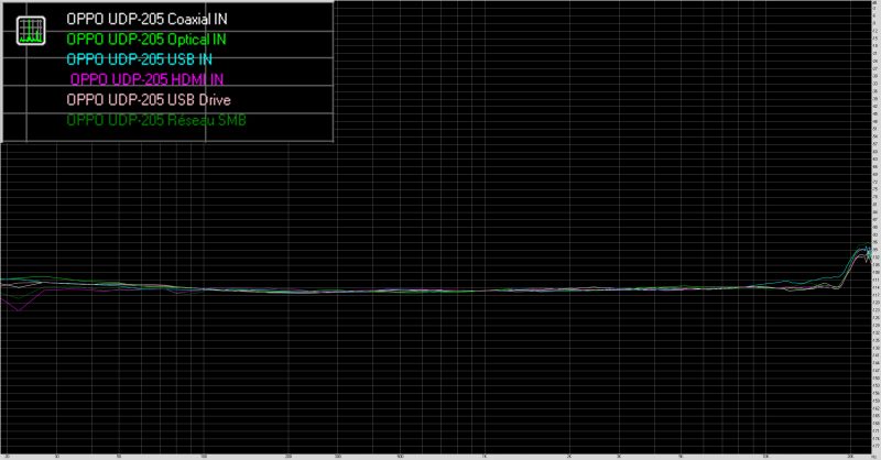

Mesures des entrées de l’UDP-205 Signature

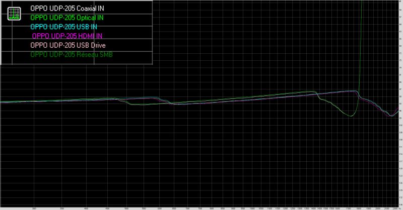

Cette batterie de mesure utilisera un signal audio numérique de 24 bits 48 kHz testé sur l’ensemble des entrées dont dispose l’UDP-205 Signature. Les mesures des entrées SPDIF optique, coaxiale et HDMI IN ont été faites à partir de l’OPPO UDP-203 JCGB utilisé comme lecteur source. Le test USB AUDIO IN utilisera un PC portable et les mesures USB DRIVE et réseau en direct sur l’UDP-205 Signature.

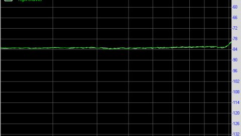

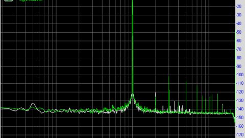

Les scores démontrent un comportement homogène d’une entrée à l’autre. Pourtant si nous observons les graphiques FFT, nous notons quelques différences certaines relatives aux particularités types du format audio numérique impliqué, d’autres directement liées au mode de fonctionnement de l’UDP-205.
Le Niveau de Bruit de chaque entrée présente une mesure équivalente. Du moins le FFT démontre une variante irrégulière de 3 décibels seulement pour une moyenne identique. A ce stade et à cause des limites de notre banc de mesure, nous pouvons affirmer que cette caractéristique est la même pour chaque entrée numérique de l’UDP-205 Signature.
La Plage de Dynamique présente une variante normale attribuée aux deux entrées SPDIF de par leur nature. Les deux courbes se superposent parfaitement. Il s’agira donc d’une particularité de l’entrée Optique et de l’entrée Coaxiale, qui présente le même relevé FFT. Les autres entrées de l’UDP-205 Signature affichent une mesure homogène et de valeur identique avec cependant toujours cette variation de 3 décibels.
La Distorsion Harmonique Totale présente une variante normale attribuée aux deux entrées SPDIF de par leur nature. Les deux courbes se superposent parfaitement. Il s’agira donc d’une particularité de l’entrée Optique et de l’entrée Coaxiale, qui présente le même relevé FFT. Les autres entrées de l’UDP-205 Signature affichent une mesure homogène et de valeur identique avec cependant toujours cette variation de 3 décibels.
La Distorsion d’Intermodulation présente une variante normale attribuée aux deux entrées SPDIF de par leur nature. Les deux courbes se superposent parfaitement. Il s’agira donc d’une particularité de l’entrée Optique et de l’entrée Coaxiale, qui présente le même relevé FFT. Les autres entrées de l’UDP-205 Signature affichent une mesure homogène et de valeur identique avec cependant toujours cette variation de 3 décibels.
La Diaphonie Stéréo affiche un très bon score identique quelque soit l’entrée mesuré. Dans ce cas la mesure est plus stable et ne montre pas de variation.
La Distorsion d’Intermodulation Multi Tone présente une variante normale attribuée aux deux entrées SPDIF de par leur nature. Les deux courbes se superposent parfaitement. Il s’agira donc d’une particularité de l’entrée Optique et de l’entrée Coaxiale, qui présente le même relevé FFT. Les autres entrées de l’UDP-205 Signature affichent une mesure homogène et de valeur identique avec cependant toujours cette variation de 3 décibels.

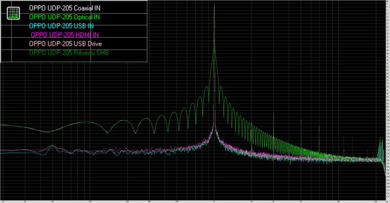

L’observation des Réponses en Fréquence des différentes entrées nous indique ce qui me semble être un bug ou une limitation de l’UDP-205. Nous avons effectué nos mesures à partir du filtre numérique par défaut Mini Phase Fast. Ce filtre présente une atténuation aux hautes fréquences vérifiée en 24 bits 192 kHz en entrée AUDIO USB. Une prochaine section de ce test détaille les différents filtres. La courbe obtenue est celle que nous observons sur les FFT consacrés aux entrées Coxiale, Optique, Drive USB et SMB.

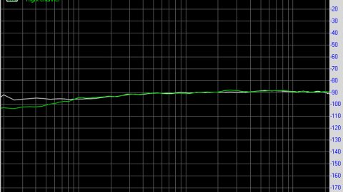

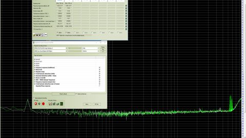

Les entrées AUDIO USB et HDMI IN nous donnent un graphique FFT qui ne correspond pas au filtre Mini Phase Fast ni à aucun autre filtres proposé par l’OPPO. Nous avons précédemment vu que ce comportement dépend aussi du type de signal numérique donné à l’OPPO UDP-205. Nous avons donc un bug qui se manifeste de différentes manières : les entrées AUDIO USB et HDMI IN sont impactées mais seulement sur des signaux audios numérique inférieurs à 24 bits 192 kHz.
En dehors de ce petit problème, les entrées audio numérique de l’UDP-205 Signature se révèlent toutes excellentes. Il sera donc possible d’utiliser ce lecteur comme un véritable DAC résidentiel et cela sans distinction qualitative d’une entrée à l’autre. En l’état, le bug rattaché au filtre numérique n’est pas rédhibitoire, car les écoutes restent superbes même en présence du bug. Je suppose qu’OPPO se chargera d’apporter un correctif, en attendant il suffit d’appliquer un oversampling à la source (ce qu’un ordinateur avec un bon logiciel de streaming peut faire en temps réel). Passer tout le PCM en 24 bits 192 kHz minimum fera donc l’affaire, ou bien une conversion DSD ce que JRiver et Audirvana font remarquablement bien.

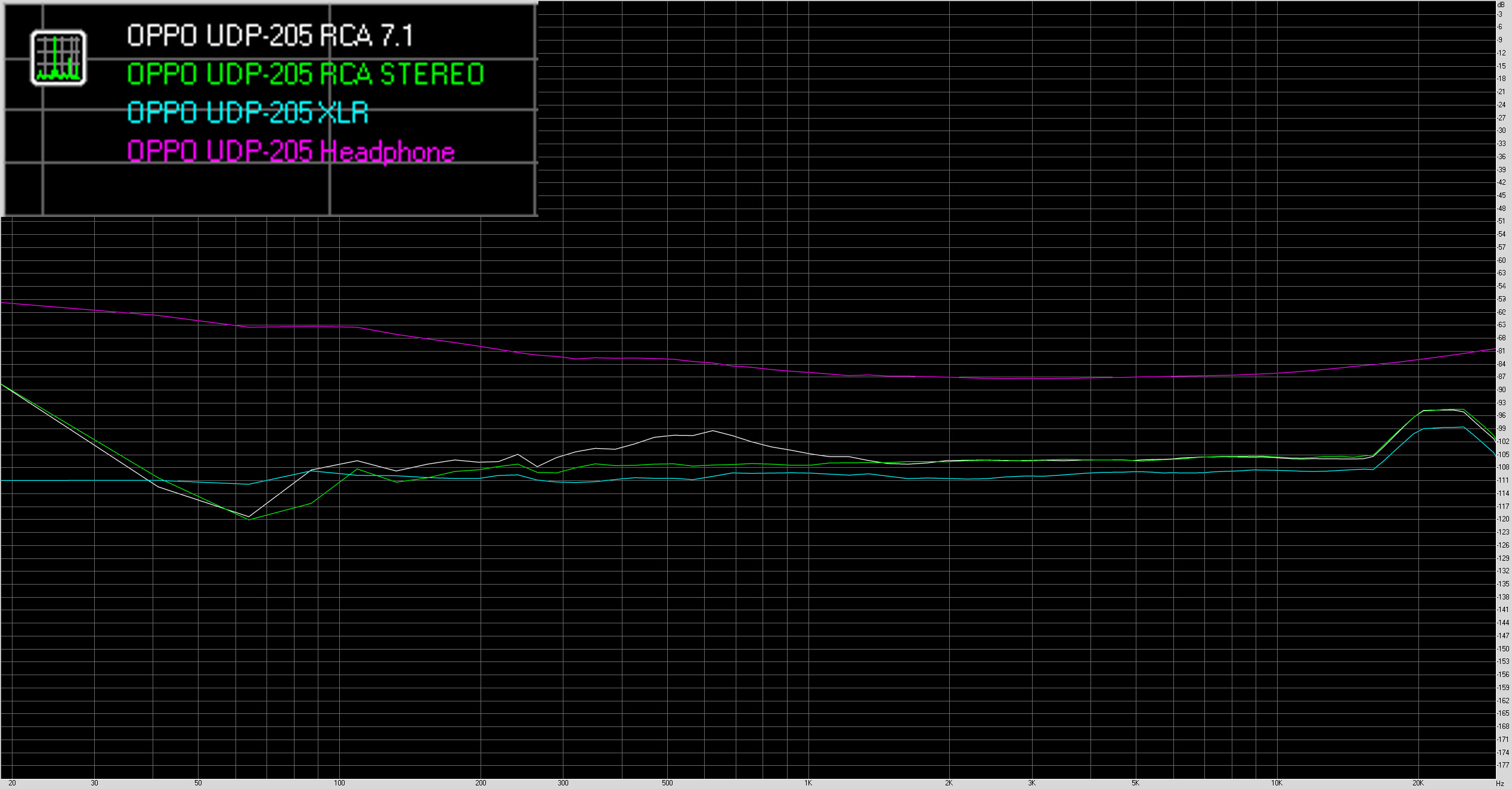

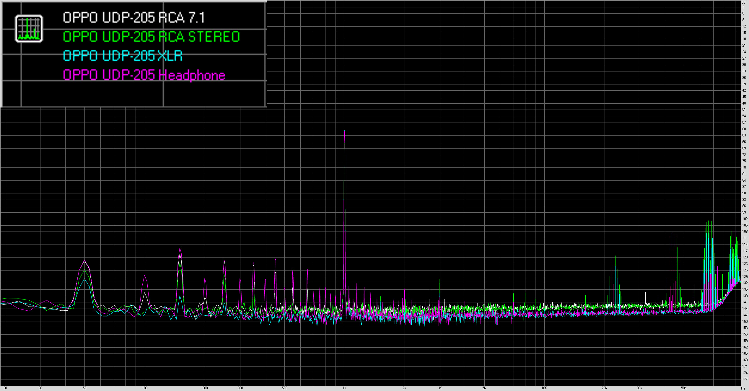

Mesures des sorties de l’UDP-205 Signature
Ce test a nécessité l’ajout de convertisseurs symétriques afin de pouvoir mesurer les différentes sorties de l’UDP-205 Signature. La symétrisation du signal n’étant pas sans conséquence, certaines caractéristiques du signal ne peuvent pas être prise en compte comme la réponse en fréquence. D’un autre côté, la réponse en fréquence ne dépend pas de la topologie électronique mais du type de signal et des filtres numérique appliqués.
Nous avons tout de même établi une classification qualitative des sorties, qui confirme la logique théorique de la conception des cartes audio analogique de ce lecteur. Pour rappel, la construction des trois sorties audio analogique de l’UDP-205 adoptent une architecture différente :
- La sortie 7.1 puise son alimentation sur le bloc linéaire intégré à la carte stéréo. Le DAC est pulsé par sa propre horloge laissée d’origine dans le cas de cette version signature. A peu de choses près, la topologie de cette carte présente les mêmes circuits de filtrage, de régulation et d’étage analogique que nous trouvons sur la carte stéréo asservie aux sorties RCA. En dehors d’un meilleur traitement des signaux numériques, les mesures devraient donc être similaires. Le volume d’écoute est soit fixe soit variable par pas de 0,5 dB.
- La sortie stéréo RCA exploite le DAC ES9038PRO sur deux de ses canaux. Cette sortie dédiée aux écoutes audiophiles, mais qui peut se combiner avec la carte 7.1, profite d’une horloge et de sections analogique améliorées par Audiocom. Le volume d’écoute est soit fixe soit variable par pas de 0,5 dB.
- La sortie symétrique XLR présente une topologie différentielle réelle du DAC aux circuits analogiques. Tout est en double, cette sortie utilise quatre canaux (+/- gauche et +/- droite) du DAC ES9038PRO et une section analogique doublée. Chaque rail positif et négatif est donc séparé et isolé de la masse. Le volume d’écoute est soit fixe soit variable par pas de 0,5 dB.
- La sortie casque est indépendante et attenante à un circuit forcément spécifique. L’alimentation est piquée sur l’alimentation linéaire de la carte stéréo et utilise deux canaux du DAC. Le volume d’écoute est exclusivement variable, ce qui est logique et toujours par pas de 0,5 dB.

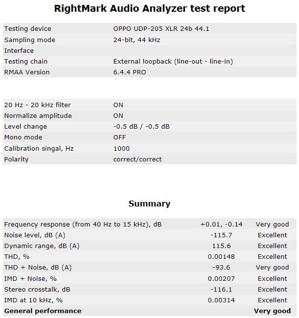

Nous n’avons retenu que les mesures qui ne sont pas impactées par les convertisseurs symétrique et qui conservent une valeur pertinente.
La mise en condition de RMAA a nécessité une ajustement des niveaux afin de correspondre à l’étalonnage retenu de -1,3 dB. Cette étape à permis de mettre en évidence les différences de niveau (gain) des sorties de l’OPPO UDP-205 Signature. Nous avons également identifié le bruit planché. Le point repère de l’ajustement de départ sera retenu sur la sortie XLR.
Par défaut, les deux jeux de sorties RCA présentent un niveau de – 7,2 dB à opposer au réglage de – 1,3 dB affecté à la sortie symétrique. Cela indique un gain supérieur sur la sortie XLR qui implique un niveau supérieur de 5,9 dB environ. Ce niveau sera réajusté à – 1,3 dB afin de niveler les mesures RMAA qui nécessitent un niveau équivalent pour chaque mesure afin de pouvoir établir un tableau de comparaison. Nous constatons aussi un bruit plancher très bas d’environ – 142 dB, ce qui constitue un score exceptionnel.
La sortie symétrique sert donc de point de repère, ce qui présentera l’étalonnage retenu de – 1,3 dB. Le bruit plancher est encore meilleur, il descend à environ -147 dB.
La sortie casque demandera une approche différente, car le niveau de cette sortie est obligatoirement variable ce qui est logique au regard de son mode d’utilisation. Placé au niveau maximal de 100 (ce qui correspond en théorie au niveau en mode volume fixe), nous mesurons – 0,7 dB. Cette valeur indique une gestion différente du volume et des gains ce qui est normal, car le signal passe part une amplification de puissance en plus des APO (amplificateur opérationnel qui en général ne servent qu’à la gestion de volume).
La mise en conformité à -1.3 dB a nécessité d’ajuster le volume de sortie et le niveau de capture de l’interface UH-7000. Les mesures ne pourront donc pas rentrer dans un mode comparatif direct. L’évaluation devra rester singulière et tenir compte de la nature de cette sortie (objectif et composants électroniques attenants). Nous pouvons cependant noter un bruit plancher très bas de – 145 dB ce qui présage des écoutes au casque sans aucun souffle parasite (confirmé durant nos écoutes).
Les scores de Rapport Signal Bruit sont tous très bons. La palme va bien entendu à la sortie symétrique qui bénéficie non seulement d’un topologie différentielle mais aussi des modifications apportées par Audiocom. La sortie casque présente également une belle performance, mais pour rappel cette efficience résulte aussi d’un étalonnage spécifique à cause de la présence de l’amplification et du volume uniquement variable. La sortie RCA stéréo est proche de la sortie 7.1 mais présente plus de stabilité et un score moyen un peu meilleur. Il s’agit de la résultante des deux avantages dont bénéficie également la sortie XLR.
La Plage de Dynamique présente les mêmes observations.
La Distorsion Harmonique Totale est un élément important car cela constitue un des paramètres inhérent au naturelle des écoutes. Les scores sont tous très bon avec à nouveau une distinction particulière pour la sortie XLR. La sortie RCA stéréo se distingue également de la sortie 7.1 pour les mêmes raisons évoquées à propos des mesures précédentes. La sortie casque fait un peu moins bien, mais à nouveau souvenez vous que cette sortie présente des particularités qui biaisent le mode comparatif.

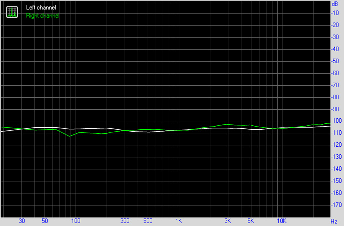

La mesure de Diaphonie Stéréo indique plusieurs éléments. Tout d’abord les sorties rattachées directement à la carte stéréo qui bénéficie des modifications Audiocom présentent les meilleures mesures en terme de stabilité et de score moyen. La sortie stéréo RCA modifiée affiche un score mieux de 2 décibel, ce qui est significatif. Ensuite la sortie symétrique présente une régularité exemplaire avec une linéarité presque parfaite. Ceci témoigne des avantages d’une topologie différentielle dont le drainage du bruit frise la perfection. il ne faut pas se fier à la bosse aux hautes fréquences qui résulte d’une imperfection de mesure de l’interface UH-7000 (alimentation bruité). La sortie casque n’affiche pas un aussi bon score mais reste sur une valeur moyenne respectable. Cette différence est liée à l’amplification et le volume variable. Dans l’état – 86 dB est toujours plus que satisfaisant.
Cette batterie de mesures est très importante car elle nous a permis de mettre en avant les bénéfices du travail d’Audiocom. Bien évidemment un comparatif avec un lecteur standard aurait donné des résultats plus pertinents, mais comparer la sortie RCA gauche et droite de la carte 7.1 avec celles de la carte stéréo nous donne un bon aperçu.
Ainsi nous avons vu que les modifications de l’alimentation, des étages analogiques et l’ajout de l’horloge numérique de précision ont permis d’accroître la performance. Evidemment la palme revient à la sortie symétrique qui bénéficie du travail d’Audiocom ainsi que de sa topologie différentielle réelle du DAC aux étages analogiques.

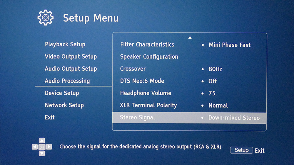

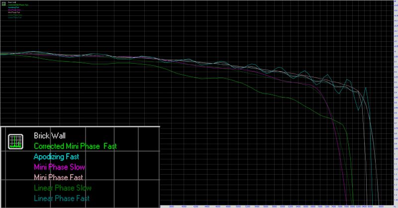

Mesure des filtres numériques

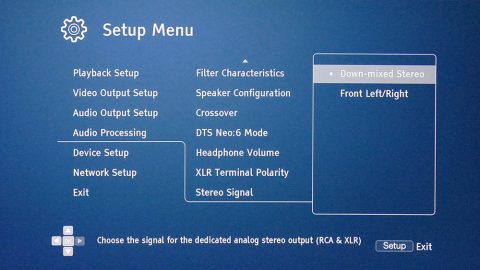

Afin d’identifier le mode de fonctionnement des filtres numérique de l’UDP-205 Signature, j’ai appliqué un signal de mesure 24 bits 192 kHz. Ce qui permet de travailler sur une bande de fréquence étendue effective jusqu’à 90kHz. Il est alors possible d’observer le comportement de la réponse en fréquence dans son intégralité et d’y noter les variantes résultantes des différents filtres. Il aurait été possible de réaliser ces mesures avec un autre signal plus proche du spectre audible compris entre 20 Hz et 20 kHz à partir d’un échantillonnage de 44,1 kHz ou 48 kHz entre 16 bits ou 24 bits.
Les mesures RMAA ne démontrent pas de changements fondamentaux dans la performance du décodage audio suivant le filtre sélectionné. A peu de choses près, le niveau de bruit, la dynamique, la distorsion harmonique totale etc. affichent des valeurs identiques. Observons plus en détail les graphiques FFT des caractéristiques les plus importantes.
Malgré quelques variantes qui peuvent être liées à une répétitivité de mesures imparfaites, les courbes démontrent une tendance équivalente d’un filtre à l’autre. « Corrected Mini Phase fast » présente une légère perte en Distorsion Harmonique Totale mais rien qui soit significatif et dans l’ensemble les scores sont tous excellent.
Une observation des Réponses en Fréquence obtenues nous indiquent quelle est l’incidence effective des filtres numérique de l’UDP-205. Notez qu’en présence d’un autre type de signal numérique nous aurions observé les filtres plus tôt dans la réponse en fréquence, vers 20kHz dans le cas d’un 16 bits 44,1kHz par exemple.
Une vue détaillée des hautes fréquences à partir de 2kHz nous donne une lecture claire de l’action des différents filtres qui impose la forme du roll-off aux hautes fréquences. Chaque filtre va donc induire un rendu particulier qui se ressentira sur la perception des attaques et des détails des aigus.
- Brick Wall présente une forme légèrement en dent de scie avec une atténuation très progressive qui plonge alors tard dans les hautes fréquences. Cette coupure franche est apparentée aux filtres de type rapide (Fast). A conseiller pour les écoutes dont l’objectif est d’affirmer la dynamique et avec un aigu soutenu.
- Corrected Mini Phase Fast atténue tôt et avec une pente progressive. C’est ce filtre qui va adoucir le plus la réponse en fréquence sur les aigus. Il sera à utiliser pour des écoutes douces ou pour atténuer un enregistrement trop porté sur le haut du spectre. Ce filtre a aussi tendance à flatter les médiums.
- Apodizing Fast est un autre filtre en dent de scie, plus prononcé que Brick Wall. Ce filtre appose une pente tardive avec une coupure franche apparentée aux filtres rapides (Fast). A conseiller pour les écoutes dynamiques avec un aigu prononcé. L’effet aura tendance à accélérer les attaques et rehausser la dynamique perçue.
- Mini Phase Slow, ce filtre en phase minimum lente est plus conventionnel. La coupure arrive tôt et présente une pente relativement progressive. A privilégier pour les écoutes posées qui nécessitent une modération des aigus. L’effet auditif tend vers une écoute plus douce et pondérée.
- Mini Phase fast, ce filtre en phase minimum rapide est également un filtre courant. La coupure arrive tard et présente une pente franche. Il s’agit du filtre sélectionné par défaut et qui préserve toute la dynamique du signal. A privilégier pour des écoutes détaillées et fortes en attaques.
- Linear Phase Slow, filtre à phase linéaire lent dont la coupure est progressive et précoce. Ce filtre fait parti des classiques, il sera utile pour les écoutes qui nécessite une modération des aigus. L’effet tend à lisser les transitions et pose l’écoute sur une touche de douceur.
- Linear Phase Fast, filtre à phase linéaire rapide dont la coupure est tardive et présente une pente franche. Ce filtre est à utiliser pour les écoutes détaillées et fortes en attaques.
Il faudrait observer le comportement des signaux numérique directement afin de déterminer le niveau d’écrêtage et l’incidence sur le signal carré de chaque filtre. Ceci permettrait aussi de préciser leur action sur le comportement du DAC et d’en comprendre les finalités techniques.
OPPO propose un choix assez intéressant et complet qui regroupe les filtres numériques les plus usuels ainsi que des filtres que l’on rencontre moins souvent. Cette option peut sembler complexe dans le choix car à l’écoute les différences tiennent dans un mouchoir de poche. Toutefois cette initiative a tout de même le mérite de laisser toute liberté à l’utilisateur alors que d’autres produits appliquent arbitrairement un filtre numérique (indispensable avec un DAC Delta Sigma) qui n’est pas toujours des plus pertinents, surtout lorsqu’on passe du PCM au DSD.
Il faudra aussi tenir compte des limites des entrées AUDIO USB et HDMI IN qui n’appliquent pas les filtres si le signal numérique n’est pas au moins 24 bits 192 kHz. Les autres modes de lecture audio ne présentent pas ce problème. Un oversampling ou une conversion vers du DSD pourra résoudre ce bug en attendant un éventuel correctif par OPPO.

En finalité et afin d’apporter la qualité que l’Utopia mérite, de nombreux utilisateurs restent sur des électroniques haut de gamme parfois disproportionnées par rapport aux besoins en puissance de ce casque. En dehors de la considération de prix l’UDP-205 Signature présente une justesse dans sa déclinaison au regard de l’Utopia. La puissance délivrée correspond au besoin et la qualité de décodage comme le respect du signal exemplaire justifie largement l’usage de ce casque haut de gamme. Il est assez rare d’avoir une telle synergie entre deux appareils et une réponse aussi précise des besoins techniques comme des besoins musicaux qui constituent la correspondance subjective de l’écoute : le plaisir à l’état brut.
- Focal Clear : La réponse de Focal aux remarques des nombreux fanas des Utopia et Elear. Des trois têtes de liste Focal, Clear est le casque le plus facile à amplifier, il a d’ailleurs été pensé pour les utilisations nomades. Le câble en terminaison jack 3,5 mm et la sacoche de transport livrée en standard ne sont pas innocents. Ne tombez pas dans le piège des à priori, Clear n’est pas un casque exclusivement nomade, il se positionne davantage sur le créneau du casque polyvalent car son usage domestique sur un système résidentiel haut de gamme est tout à fait possible et justifié par la qualité musicale qui en découle. En tout cas l’UDP-205 Signature ne s’en plaint pas et démontre une très bonne compatibilité.
Aux écoutes il faudra baisser le volume tant Clear est facile à faire bouger. Notre grille d’évaluation place ce casque comme le plus facile à amplifier de notre banc de test. Clear est un casque plus neutre avec une réponse en fréquence plus régulière et équilibrée en comparaison avec Utopia ou Elear. L’UDP-205 Signature Dévoile de nouveau sa qualité d’amplification et de décodage en donnant la priorité à la sonorité du casque et ne gomme pas ses caractéristiques propre. A ce stade, nous pouvons affirmer que l’UDP-205 Signature fait preuve d’une neutralité visant le respect des timbres des éléments environnants : appareillage de reproduction du son et décodage précis du signal sans apposer de coloration.
- OPPO PM-1 : Le casque OPPO PM-1 est réputé facile à amplifier et capable de reproduire la musique sans coloration, s’agirait-il de la voix de la raison pour un usage avec l’UDP-205 Signature ? Ce casque à technologie planar magnetic (orthodynamique) fût la première entrée d’OPPO dans le monde du casque. A l’image de tous les produits de la marque, le PM-1 se distingue de ses concurrents par un design singulier qui allie classe et finition irréprochable à une volonté de livrer un produit ultra performant. Afin de creuser encore l’écart OPPO livre ce casque avec plusieurs coussinets et propose différents câbles. OPPO vous propose donc de personnaliser les écoutes de ce casque sans même devoir s’adresser à un spécialiste comme Dekoni. Ainsi mon PM-1 utilise les coussinets velours sur lesquels j’ai retiré les collerettes de feutrines. Un petit tweak qui permet au PM-1 d’affirmer son assise dans les graves et d’aider à élargir son ouverture et son aération.
Les écoutes du PM-1 sur l’UDP-205 Signature ne posent évidement aucun problème de compatibilité électrique. La réserve de la section amplification du lecteur est largement suffisante et le PM-1 véritablement simple à amplifier tout comme Utopia et Clear. Une logique de marque tendait à dire que le bon mariage devrait se faire avec le PM-1. D’une certaine manière cette approche trouve ici une raison évidente, car à consulter les caractéristiques des deux produits la logique électronique est effectivement respectée.
A l’écoute ce postulat se confirme car le PM-1 sonne de mille feux et brille alors de performance. Du moins il n’a pas à rougir face au Clear qui tient également la dragée haute. Choisir un casque idéal pour l’UDP-205 Signature devient un choix cornélien. Finalement la bonne approche est nettement plus libertaire, on choisi le casque qui plait sans se soucier du reste car il marchera certainement très bien sur l’UDP-205 Signature.
La section casque de l’UDP-205 Signature confirme une qualité de construction exceptionnelle, poussée vers le haut par le travail de fond effectué par Audiocom. D’une certaine manière l’UDP-205 Signature est bien plus qu’un lecteur vidéo hybride qui inclue également une section audiophile. La section casque comme le reste de l’électronique de se lecteur présente une réalisation d’excellente facture pensée et intégrée de manière optimisée en supplément du reste de l’électronique.
Il ne s’agit pas d’un rajout greffé en parallèle ou d’un élément parasite sans réelle plus-value. La conception technique de l’amplification casque de l’UDP-205 est pensée en tant que telle et s’ajoute à la liste déjà bien longue des possibilités offertes par ce lecteur. L’UDP-205 Signature est donc aussi un amplificateur casque haut de gamme, un palmarès aussi long chez un lecteur vidéo Ultra HD est unique et malheureusement il semble peu probable que ce genre de produit est une quelconque succession.
